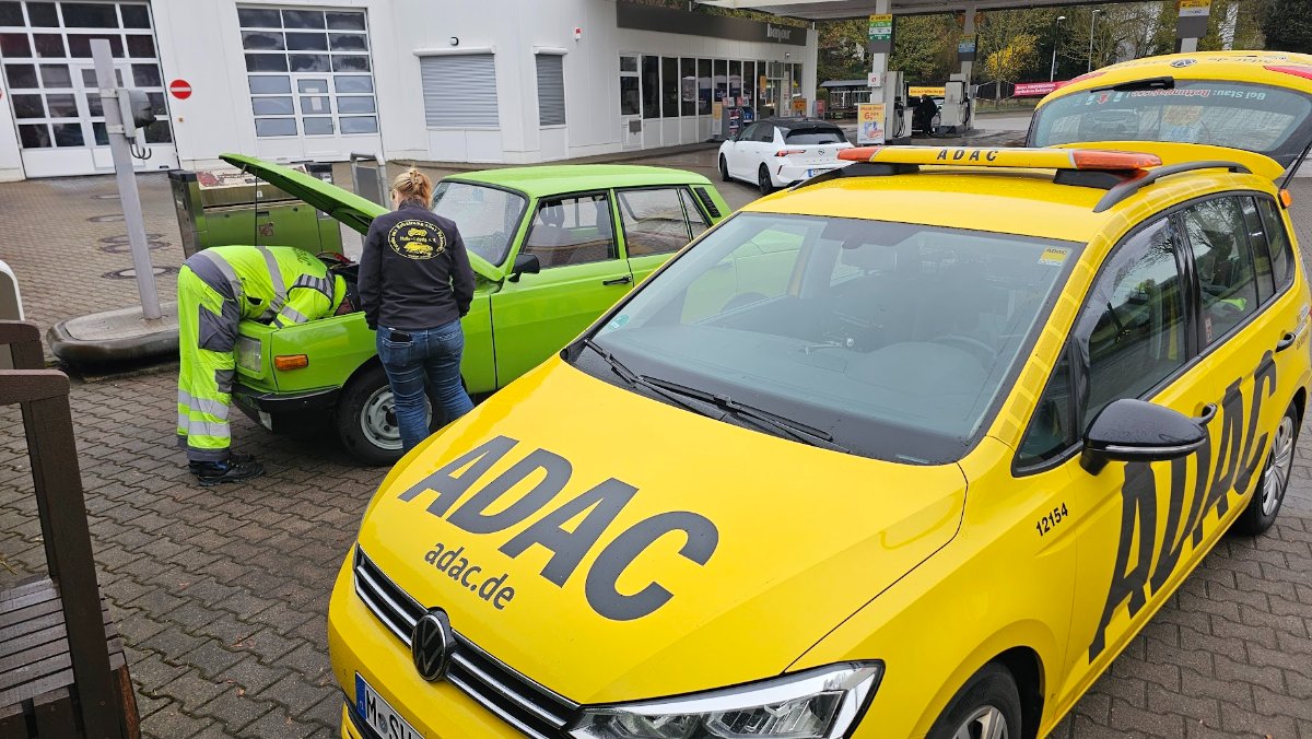

Gestern ging es dann auf 180 km Anreise zum Startklar Treffen nach Eisenach. Losgefahren mit Sonne, ging wenig später hinter Halle/S. die Welt unter und es hat teils gegossen wie aus Kannen. Aber wir sind gut durch gekommen und machten dann an der Access Tankstelle am Ortseingang Eisenach noch einen Tankstop.
Als es weiter gehen sollte, war Ende. Nicht mehr genug Saft auf der Batterie. :roll: :shock:
Also ADAC die Panne gemeldet und parallel in der Wartburg WhatsApp Gruppe mein Leid geklagt. Alex aus der Gruppe hatte dann einen super Tipp mit einer kleinen aber feinen Wartburg Werkstatt in Mosbach wo uns der ADAC dann auch freundlicher Weise bei weiter strömend Regen hinschleppte.
Dort gabs dann einen neuen Regler (ja, nächstes mal hab ich einen dabei. Aber die Lima war eigentlich vor nicht mal 400 km frisch überholt erworben... :roll: ). Beim Schieben vom Warti hatte es den "353-S" Schriftzug am "S" erwischt, auch den gabs vor Ort gleich neu dazu - 1A Service. :pray:
