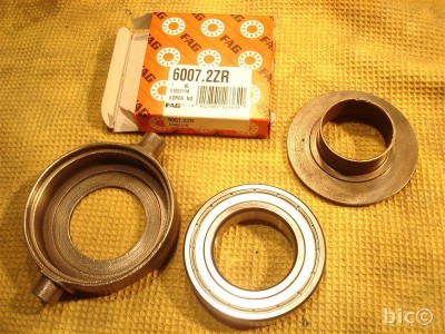

Nur mal so als Tipp - die Lager lassen sich öffnen um die Kugellager zu tauschen, diese sind Normlager und problemlos zu haben:
Aber Achtung, auch hier gibt es unterschiedliche Ausführungen.
