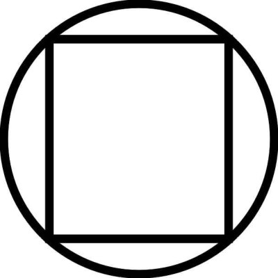

Ich wollte bei mir die Kabel zwischen Gleichstromlichtmaschine und Regler wechseln. Ich habe mir also Kabel in grün 4 mm2, Grün-blau und braun 2,5 mm2 bestellt. Diese Kabel sind aber viel dünner als die originalen Kabel.
Ich hatte einmal irgendwo gelesen, dass die Angabe Quadrat zu DDR Zeiten tatsächlich ein Quadrat war, welches in den Kreis passte.
Ist dem so und wie rechne ich die mm2 um?

Nö, dem ist nicht so. Der angegebene Querschnitt eines elektrischen Leiters ist (wohl weltweit) tatsächlich die Fläche des Schnitts des Leiters, egal ob der nun rund, oval oder eckig (z.B. Stromschienen) ist. Bei mehrdrähtigen Leitern, egal ob flexibel oder starr, ist es dann die Summe der Querschnitte aller Drähte. Eine Ausnahme sind Hohlleiter, da gilt dies nicht unbedingt, diese verwendet man aber ja eher in der HF-Technik.
Wenn Deine jetzigen Kabel viel dünner sind, als die mit gleichem Querschnitt aus der DDR, dann haben die mit allergrößter Wahrscheinlichkeit eine "dünnere" Isolierung und/oder mehr und kleinere Leiterdrähte, diese lassen sich dann enger packen. Sorgen musst du Dir aber nicht machen.

Die heutigen Kabel sind meist FLRY Kabel, das R steht dabei für dünnwandig isoliert. Frühere Kabel waren FLY, ohne R.
