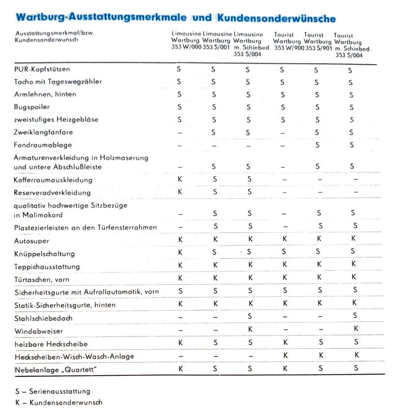

Hier mal zur Orientierung die Informationen zur Herbstmesse 1984 und 1986 (beides also schon für die Frontkühler).

Thomas353S
Beiträge: 3
Registriert: Sonntag 6. August 2023, 17:49
Wohnort: Kornwestheim
Re: Unterscheidung 353 W oder S → Wann welcher Schriftzug am Heck?
Beitrag von Thomas353S » Mittwoch 10. Juli 2024, 18:38
MucTourist hat geschrieben:
Sonntag 7. Juli 2024, 10:08
Sehr interessant! Vielen Dank für´s einstellen. Auf meinen 353 S von 1987 trifft alles zu, außer die beheizbare Heckscheibe und Knüppelschaltung, die er nicht hat. War das bei den Exportmodellen eventuell anders? Oder war beim S die Lenkradschaltung dann als Sonderwunsch bestellbar?
Auf jeden Fall weiß ich durch die Übersicht jetzt, warum mein S zwar komplett Teppich im Kofferraum hat, aber im Fahrerfußraum leider nur die Gummimatte statt dem schönen, gelben Teppich.
Gruß Thomas
Wartburg 353 S Baujahr 1987 -glücklicher Wartburgfahrer aus Leidenschaft-
MucTourist
Beiträge: 37
Registriert: Samstag 20. November 2021, 11:22
Wohnort: München
Beitrag von MucTourist » Mittwoch 10. Juli 2024, 18:59
Lenkradschaltung als Sonderwunsch habe ich noch nie gehört bzw. wäre mir komplett neu.
Kommt vielleicht drauf an, in welches Land er ursprünglich geliefert wurde? Wenn, dann eher Ostblock, weil für NSW vornehmlich Knüppelschaltung - aber da bin ich überfragt. Was das betrifft, hab ich dafür keine Erklärung :noplan:
Abgesehen davon ist der Messeprospekt von 84 hinsichtlich der Kofferraumauskleidung/Reserveradverkleidung beim Tourist falsch. In der Folgeausgabe dann wieder korrigiert. Das ist übrigens immer mal wieder in den Prospekten auffällig, dass sich gelegentlich das eine oder andere Fehlerchen eingeschlichen hat...

Thomas353S
Beiträge: 3
Beitrag von Thomas353S » Donnerstag 11. Juli 2024, 19:36
Ja, Ostblock. Meiner ist wie so viele ein Ungarn-Export. Durchaus möglich, dass da die Lenkradschaltung Serie war und Knüppelschaltung Sonderwunsch, so wie vielleicht auch die beheizbare Heckscheibe.
