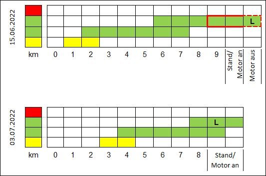

Mittlerweile bin ich fünfmal unterwegs gewesen und nach spätestens 15 km kocht der Kühler über, dass ich jedes Mal etwa 2 Liter nachfüllen muss. Interessanterweise springt der Lüfter entweder gar nicht an oder erst, nachdem das Wasser praktisch komplett aus dem Ausgleichsbehälter raus ist (einmal sogar erst fünf Minuten nach Abstellen des Motors). Das Kochen beginnt, wie hier auch schon oft beschrieben, wenn die obere grüne LED beginnt zu leuchten. Der Lüfter läuft aber sofort, wenn ich den Thermoschalter überbrücke. Also dachte ich an einen defekten Thermoschalter, bei einem zweiten (ebenfalls neuen) tritt das Problem aber weiterhin auf. Heizung funktioniert tadellos. Ach ja, irgendwie riecht es im Innenraum bissi nach Benzin, aber das muss damit ja nix zu tun haben...

Und warum kommt die zweite LED so schnell? Selbst wenn der Lüfter korrekt anspringen würde, dann hieße das ja, dass er praktisch ständig mitlaufen würde.
