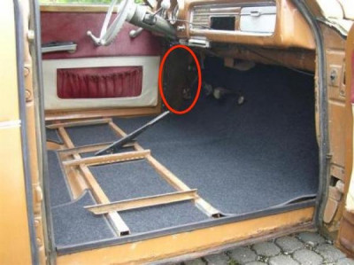

Und zwar geht es um den Fußraumbereich vorne rechts und links, also zwischen (Bei-)Fahrertür und Spritzwand. Der Bereich ist bei meinem Wartburg 311 (Bj. 1965) mit stoffbespannten (Kunstleder?) Pappen verkleidet. Allerdings sind die Pappen überhaupt nicht fest und dementsprechend abgefallen. Es sind aber auch keine Halterungen (Schrauben, Rastnasen o.ä.) zu sehen. Daher würde ich gern wissen, wie (mit was) die Stelle original verkleidet ist und vor allem wie das befestigt ist. Evtl. hat jemand auch ein paar Fotos parat?
Diesen Bereich meine ich (das Bild ist nicht von mir):

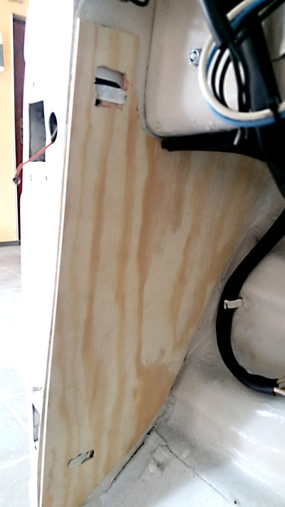

Hallo, ich stand vor dem gleichen Problem.
Meine Seitenverkleidung war zur unkenntlichkeit verschlissen.
Ich habe bei mir auf beiden Seiten Laschen gefunden und habe mir Gedanken gemacht wie der Konstukteur die Pappe befestigen will. Meine Lösung sieht wie auf dem Bild aus. Ich habe allerdings 3mm Sperrholz genommen. Oben wird die Verkleidung in die obere Lasche hochgeschoben, die Verkleidung etwas gekippt und dann in einer vorwärts rückwärtbewgung in die untere Lasche eingehängt. Die Ausschnitte entnehme bitte dem Bild. Sicher wird es noch andere Lösungen geben. Meine hällt gut und lässt sich ohne Werkzeug montieren und entfernen.
Ich hoffe das ich helfen konnte vg Karl-Horst

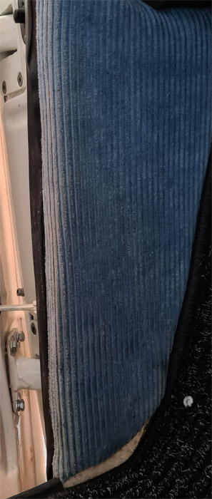

Klar kann man alles anschrauben. Aber irgent wie haben sich unsere Vorfahren da mehr Gedanken gemacht.
Das Ergebnis ohne Schraube sieht dann so aus.

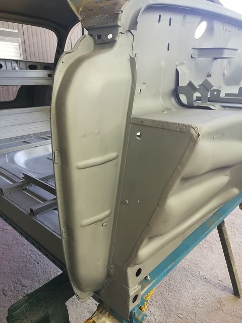

Das mit den Laschen ist so eine Sache. Die sind an meiner Karosserie vorhanden , aber an den originalen Pappen sind keine öffnungen.
Der Sattler der mir die Innenraumausstattung gemacht hat sagte Schrauben rein machen.
Auf jeder Seite hab ich ja 2 kleine Löcher. :P

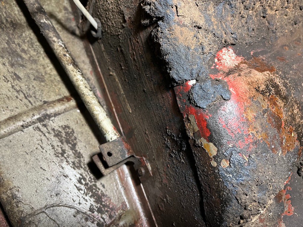

An der A Säule Beifahrerseite unterhalb des Loches für das Antennenkabel ist eine Einziehmutter vorhanden (original)
Was wird den da an geschraubt. ??

Ich habe bei meinem 311er nachgeschaut. Vielleicht ist es die Mutter für die Antennenhalterung.
