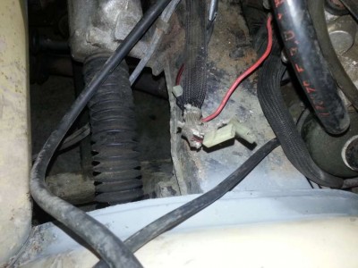

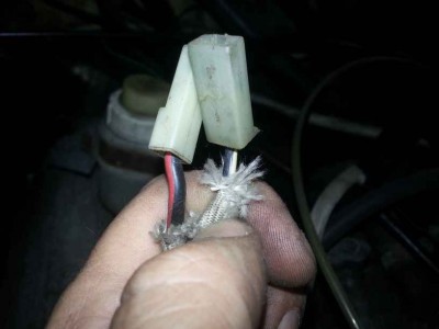

nachdem wir nun wieder das neue Getriebe samt Motor eingebaut haben in meinen 1.3er sind leider zwei Kabel übrig. Finde diese auch nicht auf dem Schaltplan?
Schwarz Rot und Schwarz Weiß - liegen beide auf der "Rahmenquerstrebe" Richtung Batterie/Zahnriemen.. aber finde nix mehr, wo die fehlen könnten? Kann mir jemand weiterhelfen? Leider ist kein 1.3er in der Nähe greifbar zum "Abschauen".
Danke und Gruß!

Wenn ich das richtig sehe sollten die beide an den Anlasser gehen.
das dickere schwarz/rot für den zugmagnet und das andere ist dann der andere Anschluß am Anlasser und geht zur Zündanlage/Arbeitswiderstand/Spule etc.
Je nachdem welche Zündanlage verbaut wurde kann das schwarz/weiße aber auch ohne funktion sein.
Wichtig ist aber das du das schwarz rote auch an Klemme 50 des Anlassers anschließt.
Da ist zwar schlecht rankommen aber is trotzdem wichtig.

Vielen Dank für die schnelle Antwort!! :) Perfekt, Anlasser dreht dank deiner Info und Motor springt an.
