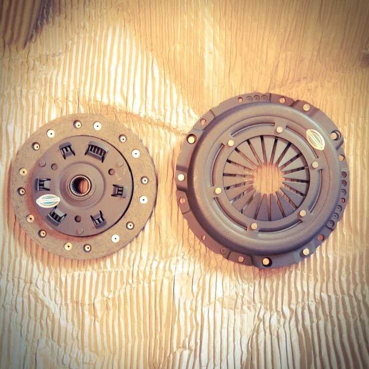

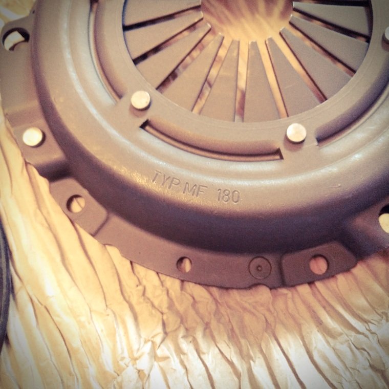

ich hänge meine Frage mal hier mit ran, hoffe das ist ok.
Ich hab mir bei Ebay eine regenerierte Kupplung für meinen Wartburg 1.3 gekauft, soll aber erst im Winter in einer Werkstatt eingebaut werden.
Sie sieht anders aus als auf den Bildern vom Verkäufer und im denen im Internet. Kann sich da mal bitte jemand die Bilder anschauen ob die auch wirklich für den 1.3 er ist!?
Auf der Rechnung steht nur Wartburg
Hier mal der Link zum Ebay Angebot:
https://www.ebay.de/itm/163444341161?mk ... media=COPY
Nicht das ich im Winter eine Überraschung in der Werkstatt erlebe.
Vielen Dank
Gruß Michael

Beitrag von xxx » Dienstag 27. Juni 2023, 13:15
Keiner der mal schauen kann?
Beiträge: 269
Re: Kupplung beim 1.3er leicht wechseln
Beitrag von Toni » Dienstag 27. Juni 2023, 16:54
Sieht für mich nach 1.3 aus - 353 ist es keinesfalls.
xxx
Beiträge: 103
Wohnort: Wittenberge
Beitrag von xxx » Mittwoch 28. Juni 2023, 11:27
Ok vielen Dank!
Was ich etwas komisch finde ist der glatte Belag, in der Verkaufsanzeige ist die Scheibe mit einem geriffelten Belag von LUK abgebildet, meint ihr das macht von der Qualität was aus?
Beiträge: 1413
Beitrag von Erich » Montag 10. Juli 2023, 09:16
...das macht nix aus, die ganze Kupplung sieht super aus. Es gab mal verschiedene Hersteller mit verschiedenen Materialeinsätzen, daher auch unterschiedliche Oberflächenausführungen. LUK dürfte die original gar nicht mehr herstellen, bei den Stückzahlen.
