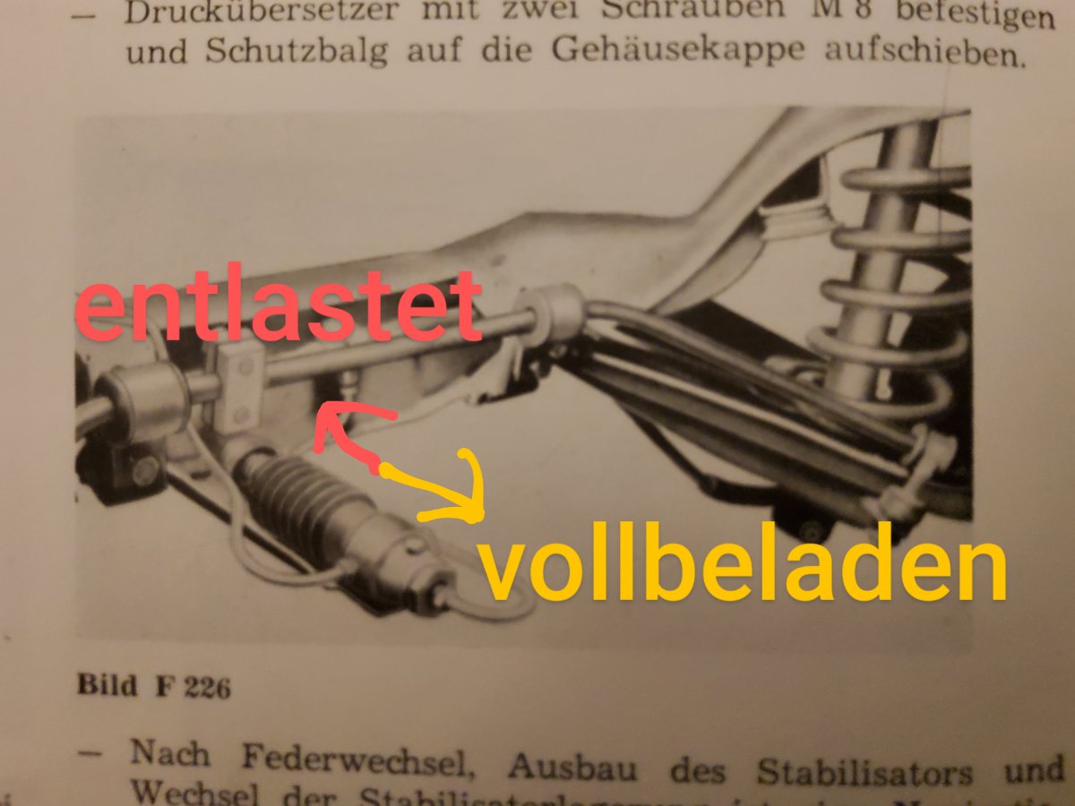

Hallo sehr spät aber sie kommt die Antwort. Fahrbereiter Zustand des Fahrzeugs bedeutet: Fahrzeug ,,fahrfertig" alle betriebsstoffe drauf, in deinem Fall die karosse mit allen anbauteilen drauf, Tank mindestens viertel voll und 75 kg gewicht auf dem Fahrersitz :D .
Übrigens so stellt man eigentlich auch die Scheinwerfer ein.
Dann den winkel wie du ihn im bild hübsch dargestellt hast auf 13-15 grad einstellen und schon überbremst nix mehr auf der hinterachse.

Ich weiß, wozu der LAD da ist, kann mir aber nicht erklären, wie genau er arbeitet bzw. was im Inneren passiert.
Die oben abgebildeten Kleinteile, sind das alle im LAD oder befinden sich (ich nenne es mal) Kopf, dort wo die Bremsleitungen eingeschraubt werden, noch weitere Teile?
Je nach Gewicht auf der Hinterachse bewegt die Ansteuereinrichtung die Innereien des LADs so? Aber alleine von der Bewegung habe ich den Eindruck, dass ein beladener Zustand den Kreislauf schließt und ein unbeladener den Kreislauf öffnet, obwohl es doch anders herum sein müsste? Ja, ich bin verwirrt.
Beiträge: 1411
Re: Ladi oder Druckübersetzer
Beitrag von Erich » Donnerstag 20. Juli 2023, 22:58
Die Ansteuerung durch den Stabi bei zunehmender Beladung gibt die HA mehr und mehr frei, also funktioniert es so, wie es muss: Auto hinten leer = Bremswirkung schwach//Auto hinten voll = volle Bremskraft hinten
keine weiteren Teile, die relevant sind: im Bild oben: wenn der LAD nicht/schwach angesteuert wird, drückt die Feder den Hydraulikkreis zu, sonst drückt ihn der Stoßel des Stabis gegen den Federdruck auf
