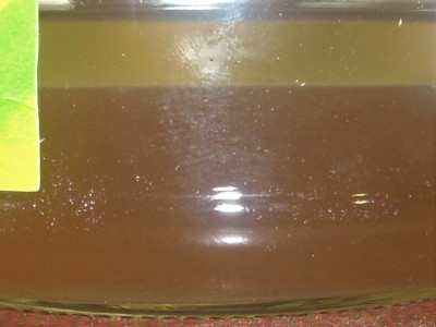

Dann habe ich begonnen, den Vergaser zu demontieren aber dabei fiel mir ein, ich könnte doch erst mal die Fördermenge der Benzinpumpe testen. Ich habe die Zuleitung zum Vergaser (direkt am Vergaser) gelöst, mit einem Schlauch verlängert und in ein Gefäß geführt, anschließend gestartet. Schon dabei konnte ich erkennen, dass sofort Sprit kam und auch in ausreichender Menge. Nur die Farbe im durchsichtigen Schlauch gefiel mir nicht, der Sprit wirkte irgendwie gräulich.
Was ich dann im Glas sehen musste, hat mir fast die Sprache verschlagen
Was bitte ist denn hier los? Wenn man das Glas schüttelt, vermischt sich alles kurz, geht aber sofort wieder in den zu sehenden Zustand über.

Das Dilemma mit dem heutigen Benzin, Lagerstabil 1/4 Jahr, nicht 4 Jahre!
Immer 102 Oktan das teuerste Tanken wenn er lange steht.
Das einzige was 5 Jahre Lagerstabil ist, ist ASPEN Synthetischer Kraftstoff, 4 € der Liter, haben wir in den kleinen Bootsmotoren, denn die liegen nur im Boot und wenn man sie dann mal braucht, und normalen Sprit drin hat, dann springen die nicht mehr an, die Vergaser sind dann innen grün und die Düsen zu und die Schwimmernadelventile verklebt.
Must Du alles ablassen durchspülen frischen Sprit drauftun.

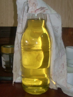

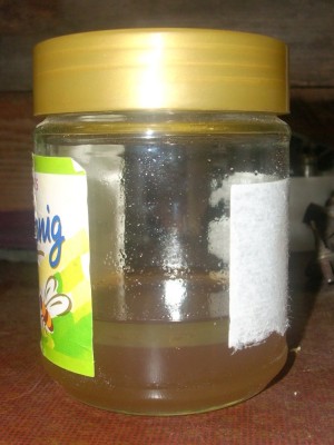

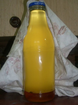

Tank leer geblasen (Druckluft in die Rücklaufleitung), Sprit aufgefangen, absetzen lassen, gesiebt, gereinigt und wieder aufgefüllt. Motor läuft wieder. :wave:
sauberer Sprit
der erbärmliche Rest

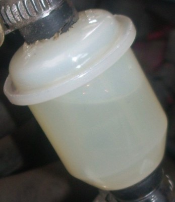

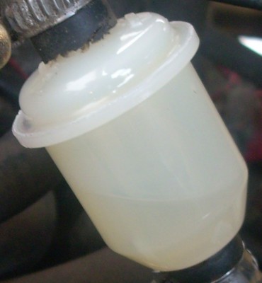

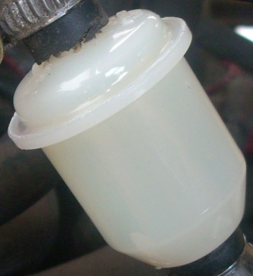

Was mich nervt, ist der Leitungsfilter. Auch neu und von MAN-Filter, also eigentlich Markenware.
Im Betrieb ist der bis oben hin voll und ggf. eine kleine Luftblase ganz oben sichtbar. Das bleibt auch (erstmal) nach dem abstellen des Motors so, gestern sogar über Nacht. Dann passiert aber komisches: Nach dem abstellen des Motors ändert sich erstmal nichts und dann, nach einer Zeit zwischen 5 und 15 Minuten läuft der Sprit zurück und der Filter leer. Das ist doch nicht normal, oder? Oder habe ich das beim alten Filter einfach nicht gesehen, weil der eingetrübt war?

@Beppo: dass der Sprit aus dem Filter zurückläuft (auf Tankfüllniveau) ist völlig normal: der Unterdruck wird nach Abstellen des Motors abgebaut, der Tank ist ja auch belüftet. Im Vergaser ist genug Sprit drin, so dass der Filter sofort wieder voll wird, wenn Du den Motor startest und die Benzinpumpe arbeitet. Das ist gar kein Problem.

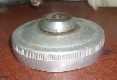

"Ich schließe mittlerweile nichts mehr aus, habe aber gestern erst mal wieder den Tank geleert und wieder Wasser entgegen nehmen müssen. :-( Deutlich sichtbar in der 1Liter-Probeflasche als 1cm hoher Bodensatz.

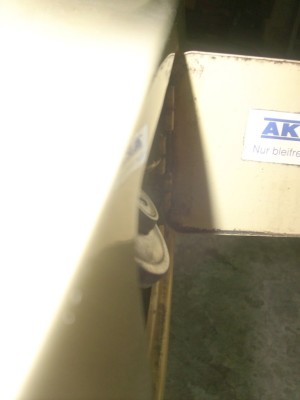

Geleert habe ich den Tank durch einleiten von Druckluft von vorn in die Rücklaufleitung und so drückte es den Sprit durch die Ansaugleitung in den Kanister. Am Anfang war der Tankdeckel bzw. die Dichtfolie darunter nicht dicht und durch das Tankdeckelschloß drückte es Wasser raus. :-| Sollte das echt der Übeltäter sein? Denn original war da noch eine Plastekappe drauf, die aber irgendwann abgebrochen ist und ich habe mir nichts dabei gedacht."
Der schwarze Rand ist der Rest der Kappe
Da müsste das Wasser bei geschlossener Tankklappe gerade runter in den Deckel tropfen

Yo… die Deckel mit neuer Plastekappe sind aber nun auch schon sehr alt und gehen innerhalb kürzerer Zeit kaputt.. der heutige Etanolsprit hilft da super :?
Versuche, Deinen Wartburg bei stärkerem Regen nicht so doll nach rechts geneigt abzustellen. Das ist schwer, weil der rechte Straßenrand gewöhnlich nach rechts abfällt… Dein Foto von der Karosse hinten rechts zeigt es super!
Ich hab mir in den „Kasten“ des Tankdeckels (hinter der Tankklappe) einen Plastelappen aus Klarsichtfolie oben rangeklebt, der über dem Tankverschluss (mit dem Schloss drin) liegt, dadurch perlt das Regenwasser nach außen weg 🙂
Das Problem existiert beim 1.3 überhaupt nur, weil das Fahrzeugdesign gegenüber dem Vorgängermodell geändert wurde: der Kofferraumdeckel ist ohne Peilkanten wie beim 353 hier glatt, wodurch das Wasser seitlich herunter laufen kann. Beim 353 wird es nach hinten weggeleitet.
Gruß Eric

Klar, es ist ja auch sehr sinnvoll, den bei diesen Tankdeckeln über das Schloß sichergetellten Druckausgleich im Tank zu unterbinden :pray:
Stimmt, also doch lieber basteln. Denn der Deckel sieht nach Nachbau aus und wirklich so, als wäre die Kappe luftdicht. :wow:
