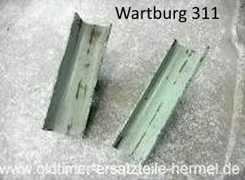

Meine orignalen vom Wartburg sind ohne so einen Ausschnitt. Ich mach mal heut Abend noch Fotos von...
Wartburg 1.3 und 353/312
Quelle: https://www.kleinanzeigen.de/s-anzeige/ ... 10-223-269
Wartburg 311
Aufnahmen Wartburg_0.jpg (21.01 KiB) 4594 mal betrachtet
Quelle: Oldtimerversand Hermel

Ja genau! Ich habe ja auch die Wartburgaufnahme ohne den Ausschnitt für 353/312. Die mit dem Ausschnitt müssten trotzdem auch beim 353 passen. Der Rahmen ist ja fast identisch. :noplan:
