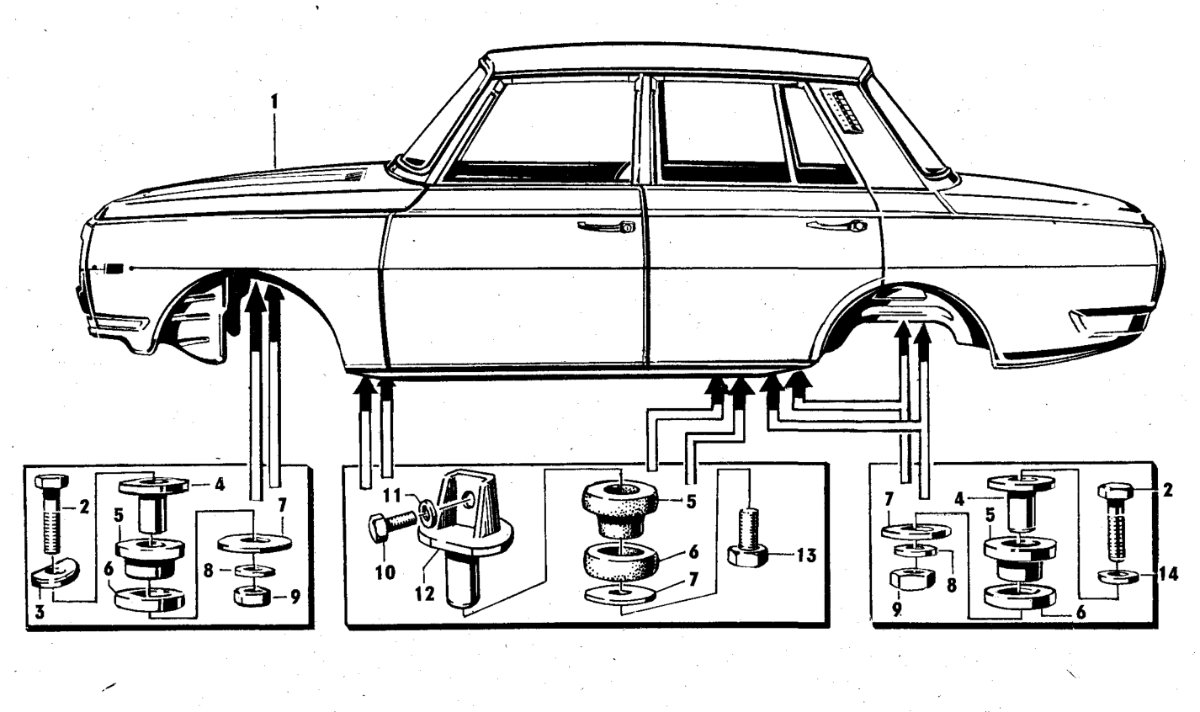

ich habe einen Warburg 312HT, also Fahrgestell schon vom 353er. Karosserie und Fahrgestell sind derzeit getrennt (Trennung erfolgte leider nicht durch mich). Ich will nun beides wieder zusammensetzen und deshalb meine Frage. Kann mir jemand sagen (oder mit Bildern) welche Karosseriebefestigung wohin kommt?

Hast du einen Ersatzteilkatalog? Eventuell ist das da so schick abgebildet wie hier beim Wartburg 353W
Vielleicht ist die Zuordnung beim 312 HT ähnlich, ich weiß es nicht.

Einen speziellen Ersatzteilkatalog für den HT habe ich nicht, nur für den 312er. Da gibt es so eine gute Zeichnung nicht, aber diese könnte mir auch schon helfen.
