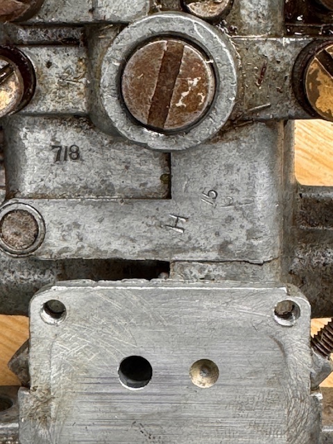

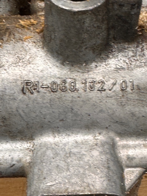

So, ich habe den Vergaser jetzt noch mal ausgebaut. Die Drosselklappenwelle ist ganz schön ausgeschlagen. Aber kann das mit einem schlechten anspringen zu tun haben? Ich habe noch einen zweiten Vergaser, den ich vor 20 Jahren wahrscheinlich mal dazu gekauft hatte. Woran erkenne ich jetzt eigentlich, welcher Typ Vergaser das ist? Bei den Simson Vergaser stand das außen immer schön dran. Hier die beiden kann ich drehen und wenden, wie ich will. Ich finde einfach keine Zeichnung. Und wie kriege ich raus welche Düse wo reinkommt? Also, so dass ich mal checken kann, ob wirklich irgendwo irgendwelche Düsen vertauscht sind
HT300
Beiträge: 14
Registriert: Mittwoch 20. Mai 2020, 09:26
Re: UND ER SPRING WIEDER NICHT AN
Beitrag von HT300 » Montag 19. Mai 2025, 08:08
Das steht auf den beiden vergasern

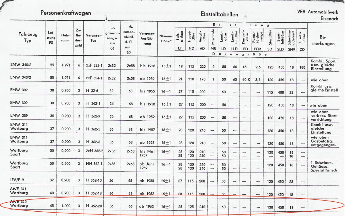

Beitrag von Bob311 » Montag 19. Mai 2025, 08:09
Vielleicht hilft das weiter:
und

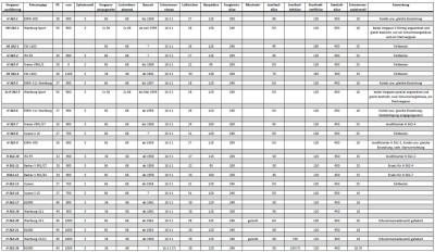

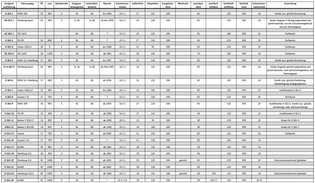

Ja, das ist der, den ich brauche. Aber ich weiß nicht wie ich die Dinge auseinanderhalten soll. Irgendwie sehen die alle anders aus. Selbst wenn ich den - 20 hätte, würde ich es ja nicht erkennen.
Beiträge: 675
Beitrag von bic » Montag 19. Mai 2025, 11:10
HT300 hat geschrieben:
Montag 19. Mai 2025, 09:31
... Selbst wenn ich den - 20 hätte, würde ich es ja nicht erkennen.
Eigentlich gibt es nur einen wichtigen Unterschied, nämlich ob die Leerlaufeinstellung des Gasers mittels einer Leerlaufluftregulier- oder eine Leerlaufgemischregulierschraube gemacht wird. Erstere ist die alte Ausführung und die Schraube sitzt von oben drauf (federbelastete Einstellschraube), die andere von unten drunter. Alle anderen Unterschiede, wie z.B.:
  • Form des Startvergasers
  • Drosselklappenhebel genietet oder geschraubt
  • Anzahl der Progerssionsbohrungen
  • Form des Eingangsbogens
sind unwesentlich, die einzelnen Typen unterscheiden zur Hauptsache durch die Düsenbestückung.
Übrigens gibt/gab es noch viel mehr Typvarianten als in der obigen Tabelle gezeigt. Diese hier sollte fast kpl. sein:
wobei lediglich der -24 und -26 die bessere Ausführung mit Leerlaufgemischregulierschraube sind (es gibt noich einen -29, aber von dieser Variante kenne ich die Bestückung nicht vollständig)
Du musst Dir also nun eine zu Deinem Motor und Ansauganlage passende Vergaser-Variante aus der Tabelle aussuchen und mit Deinem Vergaser vergleichen - ggffls. sind dann Düsen zu wechseln. Wenn du dann auch noch die Hinweise aus dem 311er-Wiki zur Vergaserinstandsetzung befolgst klick!, dann kann von dieser Seite fast schon nichts mehr schief gehen.

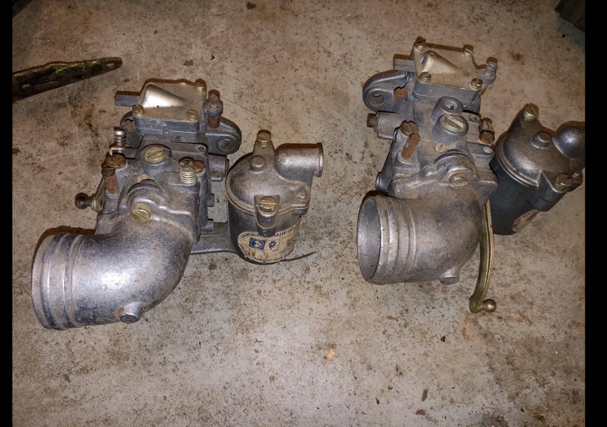

Also bedeutet das, dass auf diesem Foto ein Alter und ein neuer Vergaser zu sehen ist, denn der eine hat eine Einstellschraube oben und der andere nicht. Ist das korrekt? Und es wäre der mit der Einstellschraube an der Unterseite besser?
Aber bei der neueren Ausführung ist dann auch der Gashebel irgendwie anders, passt der dann trotzdem oder brauche ich ein anderes Gasgestänge?
Beiträge: 675
Beitrag von bic » Dienstag 20. Mai 2025, 19:15
Dienstag 20. Mai 2025, 08:58
Ja :P
So einfach ist das nicht :D Abertausende Fahrzeuge fuhren problemlos auch mit dem "alten" Vergaser. Der neue bringt (soll er zumindest) vor allem ein Verbesserung im Leerlaufbereich (und im Bereich des Übergangs), sprich hier etwas bessere Verbrauchs- und Abgaswerte.
Nein, es gab beide mit beiden Drosselklappenhebeln (und auch noch weiter Ausführungen). Der längere zwischen Vergaser und Schwimmerghäuse ist eigentlich für den B1000.
Der passt so selbstverständlich nicht und Du brauchst kein anderes Gasgestänge (gibt es auch nicht), Du musst den Hebel umbauen. Dies geht relativ problemlos.
