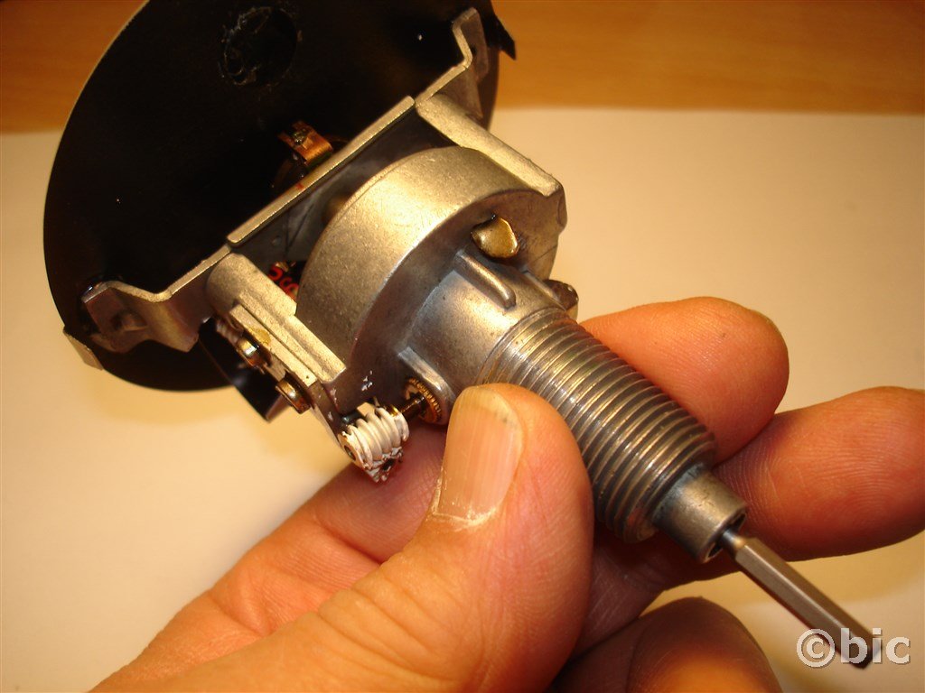

Hier mal ein etwas älteres DDR-Tachowerk (neuere haben lediglich mehr Plastikteile):
Der "dicke" Zylinder in der Mitte enthält die Wirbelstromglocke, welche den Zeiger entgegen dessen Rückholfeder auslenkt:

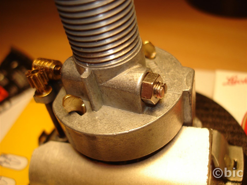

An sonst ist hier mit Zahnrädern, welche schnarren können, nicht viel. Nur das km-Zählwerk wird per Schnecke und Zahnrad angetrieben, läuft aber so langsam, das hier nichts schnarren kann:

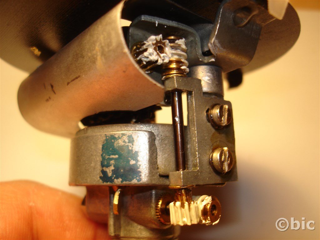

Km zurechtdrehen mit Bohrmaschine wird nix, wie Du sagst, dann baust Du in kürzester Zeit Verschleiß auf. Was Toni sagt: zerlegen und die km anpassen, ansonsten lebst Du mit einem neuen Tachostand (wie ich) auch weiter :)
Wenn man den Tacho aufmacht, kann man ganz leicht die Antriebswelle des km-Zählwerks durch das Lösen der beiden oben zu sehenden Schrauben ausrücken und das Zählwerk von Hand auf einen x-beliebigen Wert einstellen.
