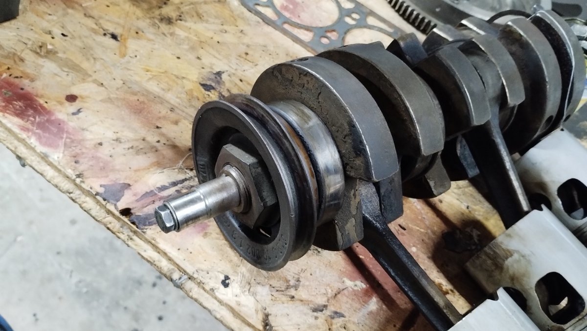

Letzten Samstag bin ich ihn eine Runde Probe gefahren. lief wie immer mit Vibrationen. 2 Stunden später habe ich ihn wieder angelassen da wurde er immer lauter. Danach drehte er schwer und sprang nicht mehr an.
Also Motor wieder ausbauen (ist ja nicht so, dass ich ihn gerade erst eingebaut habe :roll: ). Ausgebaut lies er sich nur schwer an der Schwungmasse drehen. Nachdem ich den Motor nun heute zerlegt habe, kam das Malör zu tage. 2 Lager der Kurbelwelle fest, 1 Lager schwergängig und eines dreht aber rasselt schon. Jackpot.
Offensichtlich war es doch zu viel vibration!

Die Kurbelwelle sieht auch sehr versottet (ACHTUNG: das ist eine Laienmeinung) aus. D.h. schwarze Ablagerungen überall an den Wangen und Lagern. Siehe Bild im Anhang.
