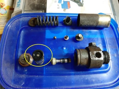

von ifa_alex
so, ich habe das Corpus Delicti einmal ausgebaut und zerlegt und bin der Meinung, dass nur der ganz rechts im Bild zu sehende O-Ring (?) hinüber sein kann, wenn der LAD die Bremsflü hinauslässt. Kennt jemand das genaue Maß bzw. kann bestätigen, dass es lediglich ein O-Ring ist?

von Tomtom
Hallo Alex,
das ist korrekt. Es ist ein O-Ring.
Den habe ich (aber noch) nicht vermessen.
Wo kam den die Flüssigkeit raus? An der Alukappe?
Wie sieht es innen aus, also dort wo der O-Ring sitzt. Ist dort Korrosion zu erkennen?
Es muss ja einen Grund haben.

von Toni
Ist ein O-Ring. Brauchst aber einen, der Bremsflüssigkeit aushält (außer du fährst Dot5). Gemessen hatte ich 6x2mm
Der Große ist 19x3
Pass auf die Kugel auf, die ist eigentlich lose dazwischen.
Guck auch mal, ob der Kanal im Kolben frei ist, gammelt gern zu, dann funktioniert das auch nicht mehr richtig. Endet unter dem breiten Ring. Diesen nach Möglichkeit (noch) nicht kaputt machen.. 🙈

von ifa_alex
Danke für die Bestätigung.
Die Bremsflüssigkeit kann m.M.n. nur in Fahrtrichtung vorne am Betätigungsmechanismus rausgekommen sein. Bremsrohranschlüsse und Entlüftung waren dicht. Die (intakte) Manschette bzw. der Faltenbalg stand voll Flüssigkeit und darin war erstaunlicherweise auch alles stark korrodiert. Die zylindrische Gleitfläche des Kolbens samt O-Ring sieht für mich soweit noch ok aus. Leicht überriebener Gammel wird wohl dran sein. Ich kaufte das Auto vor 14 Jahren. Vor meinem Kauf stand es sechs Jahre. Es wird wenig, aber regelmäßig gefahren.
Ich werde jetzt alles so gut wie möglich reinigen und mit neuem O-Ring zusammenbauen. Dann wird sich zeigen, ob es wieder dicht ist.
Das am Ausgang befindliche Vordruckventil ist undicht, wenn ich den Gummi mit Federkraft an die Verschlussschraube drücke und reinpuste. Ich hatte zuvor aber keinen verlängerten Pedalweg bei erster Betätigung nach einiger Standzeit, würde daher meinen, dass es bis zur Zerlegung funktionierte. Oder habe ich eine falsche Vorstellung von der Funktion?
