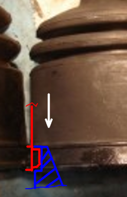

Hallo zusammen,
nachdem ich mich zunächst furchtbar mit den Achs(Wellen?)manschetten gequält habe, hier ein Tipp:
Die Manschette hat einen rechteckigen Absatz auf der Innenseite, der in eine Nut am Achsschenkel passt und als Verliersicherung dienen soll. Wenn man die radseitige Kante mit einem Cuttermesser anschrägt, dann rutscht die Manschette mit etwas Nachhilfe und Schmierung gut über den Bund und sitzt dann wie vorgesehen.
Schematische Darstellung; Foto von BIC
Viel Erfolg
