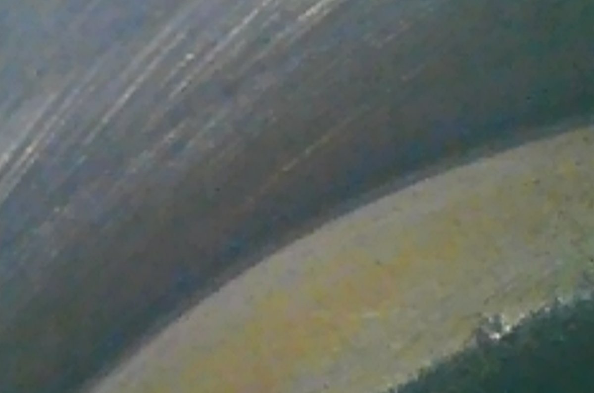

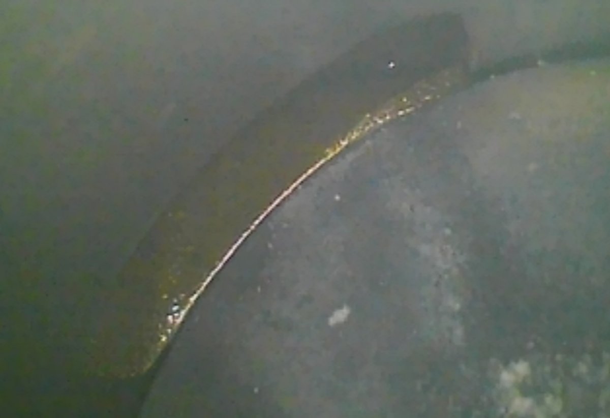

So sieht dann ein derart betriebener Motor nach ca. 12 tsd. km von innen aus:
Keine Ölkohle, nur ein leichter, grauer Belag auf dem Kolbenboden und auch die Quetschkante des Zylinderkopfes ist sauber:
