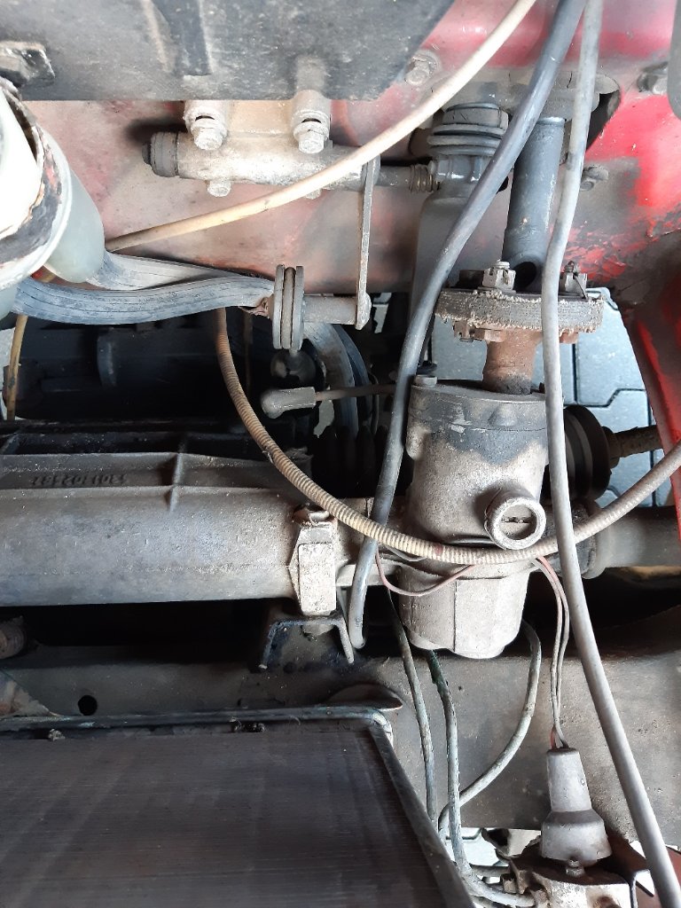

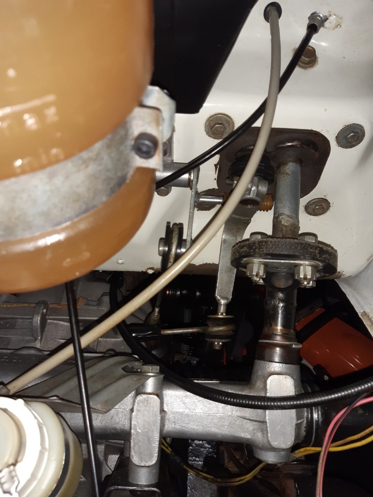

mich beschäftigt derzeit der Kipphebel in einem meiner Fahrzeuge (Bj. 09/88). Der Schenkel, der die Gummirolle der Vorwählstange aufnimmt, ist kürzer als bei den mir bekannten, älteren Modellen. Dadurch steht aber die Vorwählstange selbst schräg, siehe Foto (weißer Wartburg). Zum Vergleich ein weiteres Foto: Hier steht die Vorwählstange senkrecht, wie gewünscht.
ETKA sagt, 08/86 wurde der Kipphebel geändert. Warum aber derart, dass die Vorwählstange nun schräg steht? Weiß jmd. eine Antwort oder hat eine Lösung?
Danke & Gruß
Alex

Also, ob fundiert, oder nur mal so geschossen, weiß ich jetzt nicht :D Aber die Schrägstellung verkürzt etwas den Weg am Lenkradschalthebel, so dass auch bei einem nicht mehr brandneuen Gummiring eine sichere Wahl der Schaltebene möglich bleibt.
