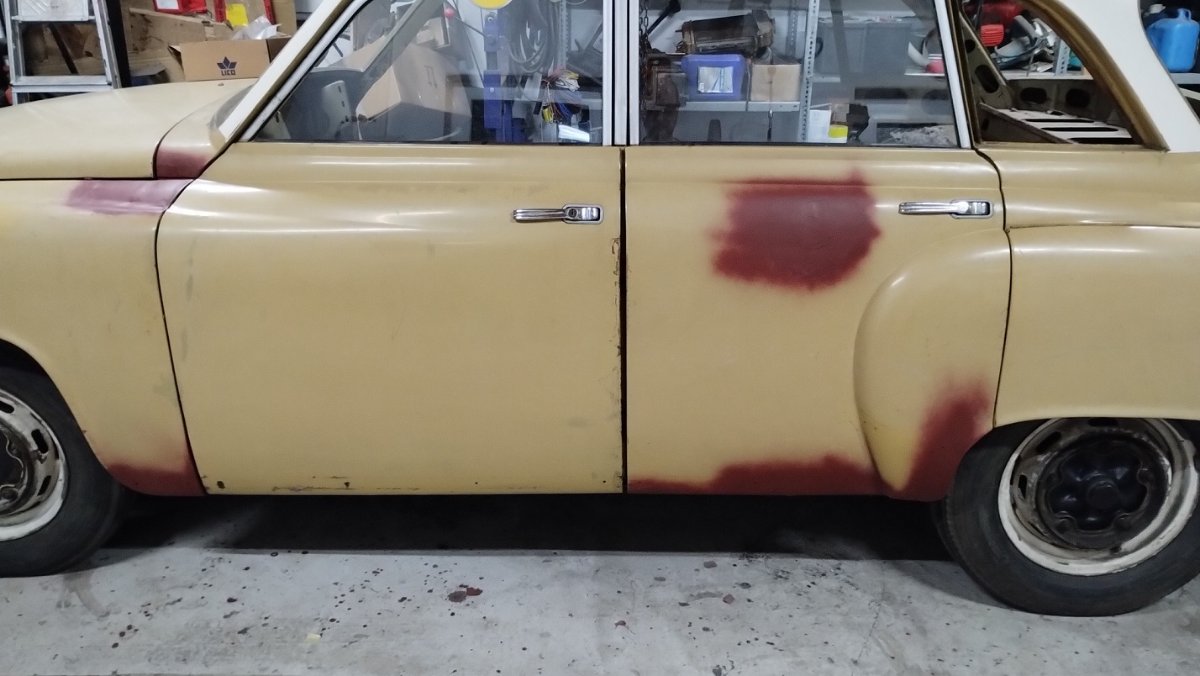

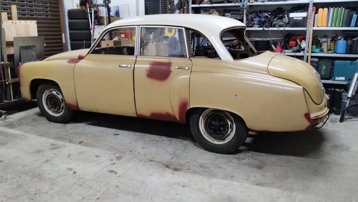

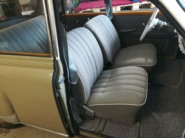

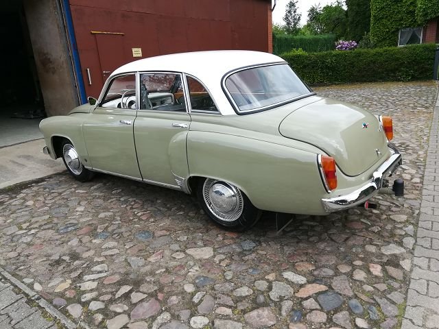

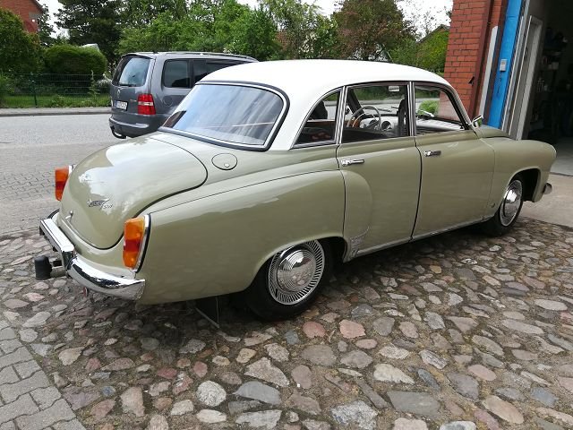

ich baue gerade einen Wartburg 311 Limousine und bin dabei die Türen wieder einzuhängen. Mir ist schon beim Kauf aufgefallen, dass der Türspalt zwischen Vorder- und Hintertür an der B-Säule sehr groß ist, ca. 10 -13 mm . Ich habe auf Fotos gesehen, dass es Modelle gibt die den selben großen Spalt haben und Modelle die das nicht haben. Ich weis dass ich an der Vordertür mit Abstandsblechen da was machen kann, aber die hintere Tür lässt sich nicht mehr Richtung Mitte verschieben.
Ist das normal? Muss oder kann ich da noch irgendwas einstellen?
