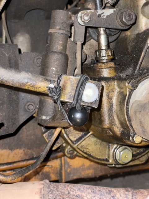

Schaltstange springt immer aus der Lagerbuchse.

Es geht auch sehr leicht wieder zusammen. Habt ihr einen Tipp was ich tun könnte? Die Lagerbuchse ist nagelneu.

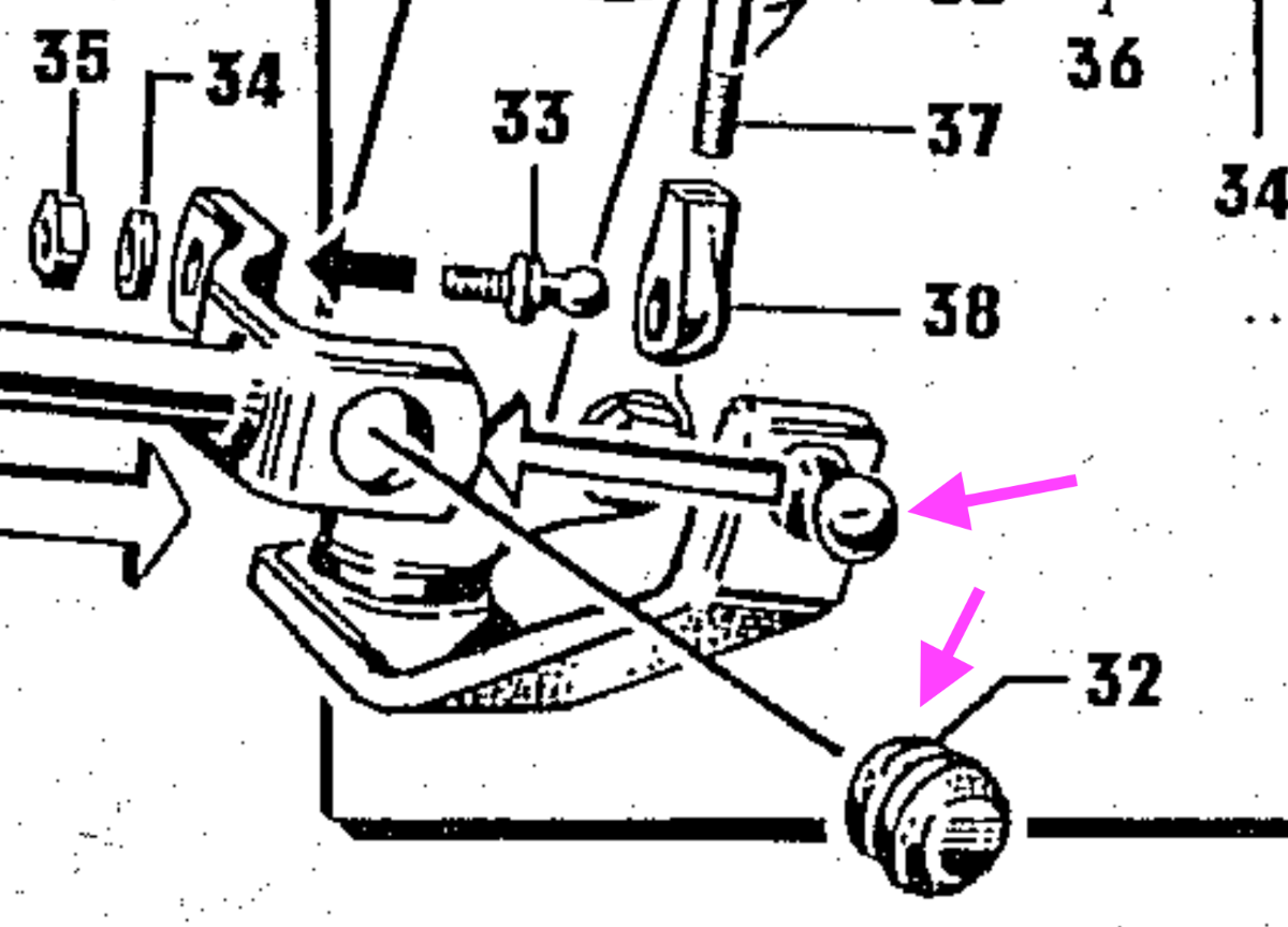

ist vielleicht der Kugelkopf zu lawede? In der Reparaturanleitung ist dieser leider nicht mit einer Teilenummer beziffert, so dass man diesen simple tauschen könnte.

Wie du schon vermutest wird wohl der Kugelkopf verschliesen sein.
Die Dinger sind Normteile und können einfach bestellt werden.

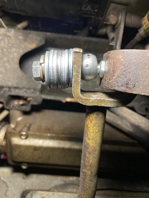

Das ist ein Normteil, das muss man nicht teuer in der Apotheke kaufen.
Notfalls ein ganzes Faudigelenk in passender Größe kaufen und nur eine Hälfte nutzen.

Das Faudigelenk ist es geworden. Ich hatte eine neue Hülse, einen neuen Kugelkopf gekauft und trotzdem sprang es immer wieder auseinander.
Dann erstmal mit einem Gummi gesichert, was aber keine Dauerlösung darstellt. Schaltet wunderbar, besser als vorher. Hier mal die Bildreihenfolge.

Was ist das denn für ein Turm aus Scheiben? :wow: also schön ist das nun nicht...

Musste irgendwie eine Möglichkeit schaffen, dass die Kugelpfanne hält. Fand keine druckfeder in dieser Größe.

Sieht ja russisch aus, aber wenn es erstmal funktioniert ist es ja gut.
