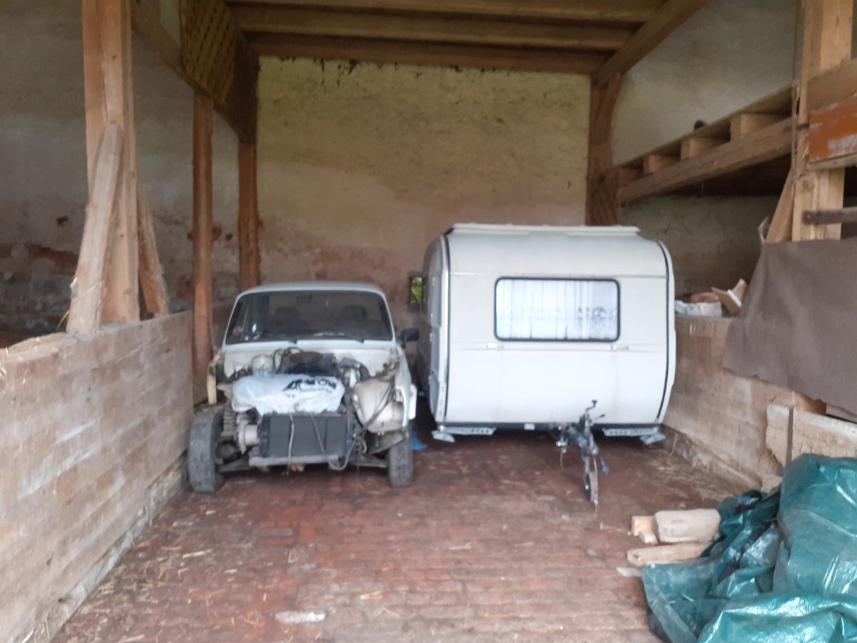

Im bild links der zerlegekandidat... rechts unser Qek
Natürlich hat ein schlauer vorbesitzer Kotflügel und frontmittelteil bereits zu Euro gemacht... naja

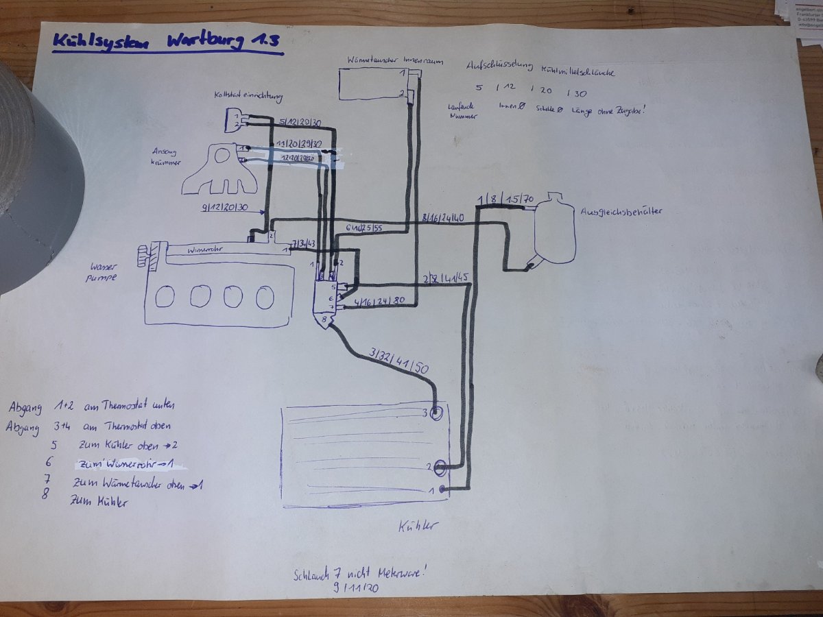

So habe begonnen den '91er zu zerlegen
Musste einen Plan erstellen für das Kühlsystem.. is ja doch was mehr als beim trabant 601 :flamed:
Siehe unten

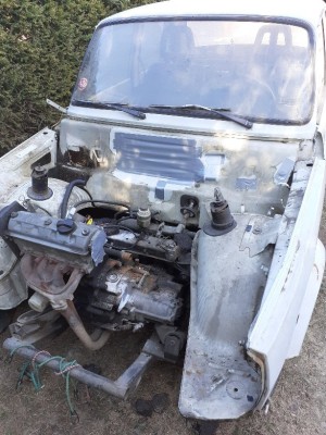

Beitrag von WartburgZZ » Sonntag 17. April 2022, 16:20
So langsam zerlegt sich der 91er ...

Sollte in dem Fall "nur" eine EZ 1991 sein, da der Durchgang Spritzwand für den Gasbowdenzug die Version bis 91 ist. Der Bowdenzug lag also im Bogen vorn über dem Ventildeckel.
WartburgZZ
Beiträge: 56
Re: Neuvorstellung
Beitrag von WartburgZZ » Sonntag 17. April 2022, 19:22
Ja dem ist wohl so... verschiedene Teile vom Innenraum haben baujahr 89 eingeprägt ... die gurtpeitschen sind von 2/90 und trotzdem hat er aussen an den Türen schwarze Drücker
Und auch schon die letzten gurte mit Betätigung von oben
In der FIN ist ein M drin

Auf deiner Zeichnung der Schlauch Nr.1 vom Ausgleichsbehälter zum Kühler ist laut ET Katalog 12x3,5x690
WartburgZZ
Beiträge: 56
Re: Neuvorstellung
Beitrag von WartburgZZ » Mittwoch 20. April 2022, 08:13
Hmmm :prof: ich kann da nur am Kühler messen, da der ausgleichsbehälter bereits gefehlt hat... dabei bin ich auf die angegebenen Maße gekommen....
Ist das der gleiche behälter wie 353 frontkühler?
Welche kann man da empfehlen?
