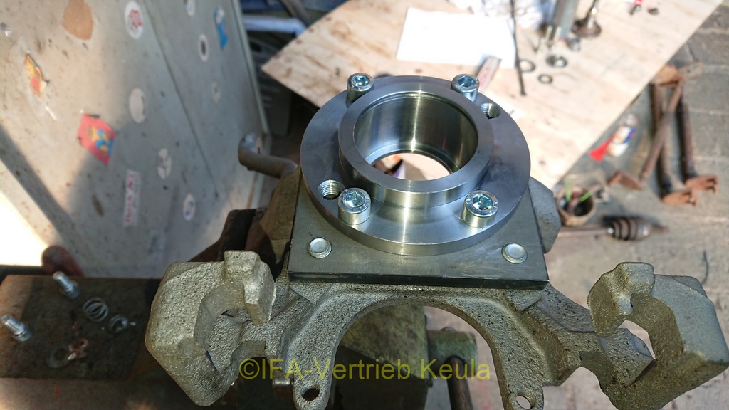

Bei der Anprobe hatte ich mal die "Kupke-Variante" getestet mit Girling/Lucas 54 / 256mm Träger und 280mm Scheibe an original Position. Man sieht auf den Bildern bei Instagram nicht viel, nur dass der Sattel an der originalen Stelle sitzt.
Passen tut das so aber nicht, ohne irgendwas zu verändern würde das zu weit außen hängen. Man beachte den eingelegten Klotz im ersten Bild. Der Halter lag so wie im zweiten Bild gezeigt an der original Aufnahme an.
Zu meiner Version:
Ich hatte mir auf Verdacht mal Staubbleche vom Passat 3c gekauft für schmales Geld (7,10€/Stk.) und angehalten. Geht ganz gut, Befestigung muss ich mir noch ausdenken.
Meine Lagersitze sind auch fertig im zweiten Anlauf. Trotz korrekter Zeichnung wurden die Löcher symmetrisch im 90° Abstand gebohrt, so dass da nochmal nachgebessert werden musste. Stört mich aber nicht weiter, ich habe in die falschen Löcher Gewinde gebohrt und nutze die Löcher im Falle des Radlagerwechsels (Plant eigentlich noch wer die Demontage vor der Montage? :D ) zum Abdrücken des passgenau im Achsschenkel sitzenden Lagersitzes.
Sattelschrauben sind übrigens original Audi und passen mit 2,5mm Distanzscheibe zum Adapter ideal. Ich hatte erst 5mm Scheiben machen lassen, aber das wird zu dick, mit 2,5mm sitzt die Scheibe bei mir exakt mittig im Träger.

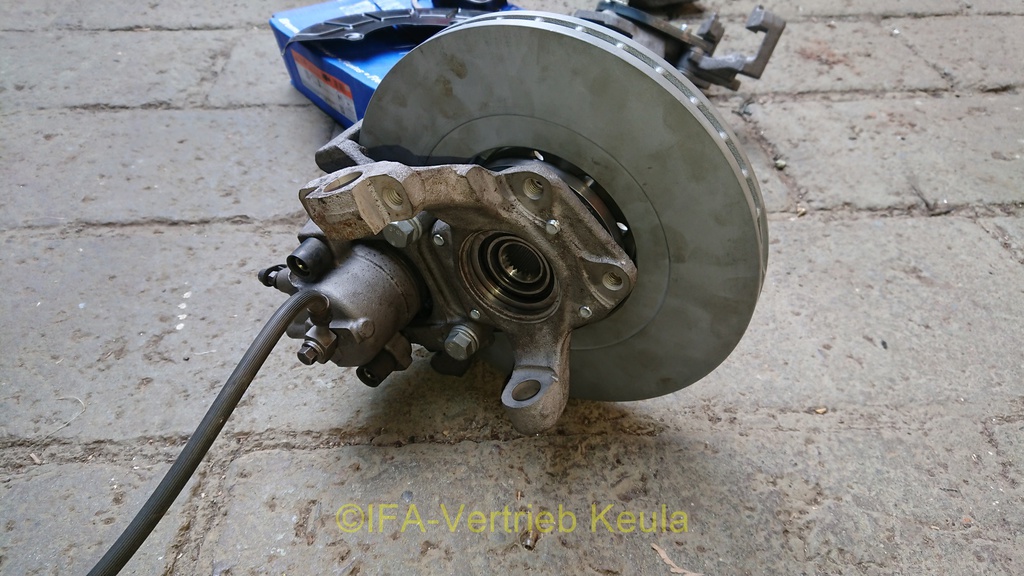

Die Ausgangsbasis, seit 2014 und ca. 14.000km so gefahren. (Die umgeschweißten Felgen waren tatsächlich nur 2013 drauf, hatte gedacht, die waren länger drauf.) HMS (Trabantwelt) Adapter in 40mm, Bremse original von 1982, leider von meinem Pulverbeschichter etwas versaut, was habe ich da geschliffen, bis das alles wieder gepasst hat...
Die Nabe war sehr bockig und wollte mit dem "Wichser" auch nicht ab, mit Abzieher und dahinter geschraubter Platte ging es dann.

Meine Bremssättel und Adapter waren in der Galvanik, die Achsschenkel haben eine Ladung Farbe bekommen und die Lagersitze haben von außen/oben noch ein bisschen Dosenlack (mit Grundierung - wenn Pfusch, dann ordentlich) erhalten. Das heißt: Montage!
Hier schon mit Radlager und aufgestecktem Adapter. Vernünftige Passung - einmal zusammen fällt das nicht mehr von allein auseinander.
Die Lagersitze sind 0,2mm kürzer am Bund, als die Satteladapter dick sind.
Montiert mit neuen Inbusschrauben M10x40, 10.9, 70Nm und Locktide. Die Federringe habe ich mir gespart, die bringen eh nichts oberhalb von Zugfestigkeit 4.6 :read:
Ja, das Bild ist nicht so toll, zeigt aber, dass ich gut gearbeitet habe. Zwischen Nabe und Lagersitz bleibt nur ein sehr geringer Luftspalt.
Thema Luft: Die Scheibe sitzt aber sowas von mittig im Sattelträger - als wäre es so gewollt gewesen. :pray: (Da noch mit Unterlegscheiben als Distanzstück - und ja, die Träger sehen scheiße aus. Da besorge ich mir nochmal bessere oder sogar neue)

Tüv ist noch offen, mein Prüfer hat mir Hausaufgaben aufgegeben, Materialgutachten, Teilegutachten, Zeichnungen,... Das habe ich soweit durch und übergebe morgen die Unterlagen.
13" Fällt definitiv aus, auch 14" passt nicht mehr. Da ich seit 2014 sowieso 15" fahre, stört zumindest mich das ganze nicht. Hinten muss ich mal gucken, ob da die 13er noch passen würden.

Der Prüfer hat die Unterlagen, kriegt noch ein paar Bilder und meint, da geht was.
