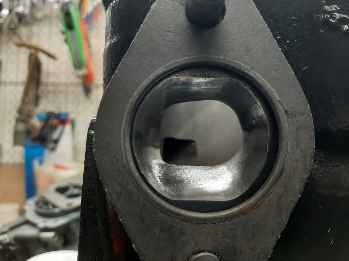

Habe mal ne Ansaugbrücke dran geschraubt und hab durch den Auslass Richtung Übergang geguckt...
Grausam... da stand an Zylinder 3 ganz außen locker 3mm Alu in den Kanal.

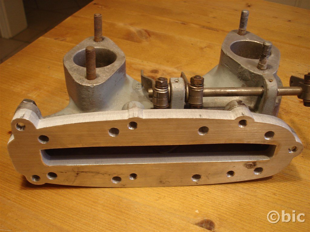

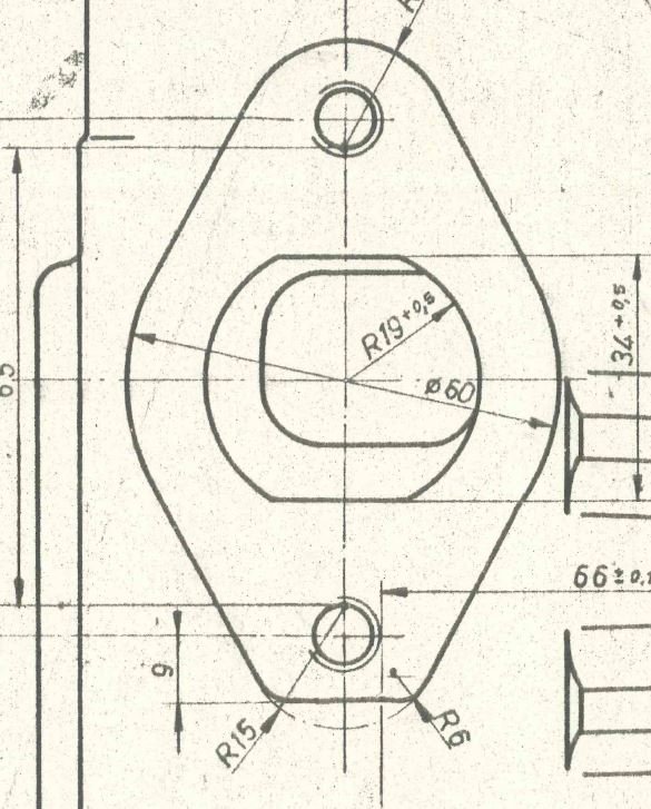

Na die kriegste doch weg :) Hier mal ein bearbeiteter Flansch von nem Doppelvergaser (habe leider kein anderes Bild):
Um die Öffnung möglichts genau auf den Flansch zu übertragen, bohrt man am Flansch diagonal zwei Bohrungen für Passschrauben auf:
pinselt den Block mit Tuschierfarbe ein und schraubt den Flansch dagegen. So wird die Form des Ansaugkanals schön auf den Flansch übertragen (den Flansch ggflls. voher einmal abziehen, damit er plan ist). Durch die Passschrauben sitzt er dann später auch genau so, wie Du ihn bearbeitet hast. Übrigens sollte man das auch am Auspuffkrümmer machen, die haben auch die wildesten Überdeckungen und Verengungen.

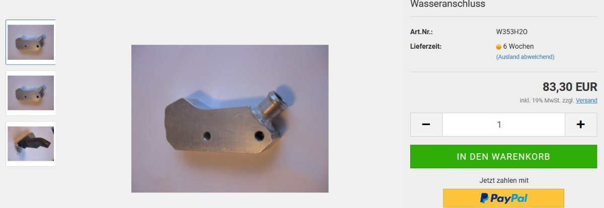

Da ist ne Zwischenlage keine schlechte idee. Mal gucken ob ich mir eine lasern lassen kann.
Natürlich kann man das, hier mal noch im Rohzustand als Adapter für eine andere Doppelvergaseranlage:
fuchs

Hast du eventuell noch eine Zeichnung oder eine Datei vom zwischenteil? Dann frag ich mal beim Laserman an.
Fahre dann mit Jikov die Brücke müsste besser sein aber die Zwischenplatte könnte trotzdem gut sein.

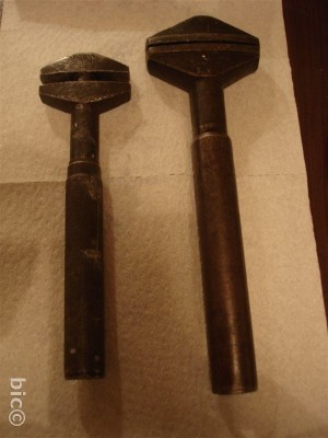

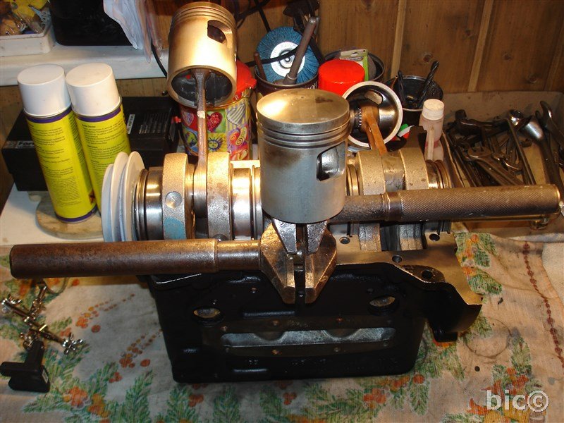

Gott bewahre! Das macht man mit diy-Mitteln damit:
und so:
Es ist ja nicht raus, ob es bei Dir notwendig ist, bei dem gezeigten Motor war es das aber. Prüf doch erst einmal, bevor Du Dir in die Hosen machst :D
Das passt doch bei Dir gar nicht.

Krümmer werde ich soweit ich rein komme ebenfalls anpassen. Hier würde ich alles auf Dichtungsmaß bearbeiten um keine Kannten zu haben.
Doch nicht auf Dichtungsmaß, sondern auf das Maß des Kanalausgangs am Block! Die Dichtungen sind dann ggflls.anzupassen.

Dachte du hast vll auch was für ne reine Zwischenplatte ohne Adapter
Ach die Dichtung ist kleiner als der Kanal?

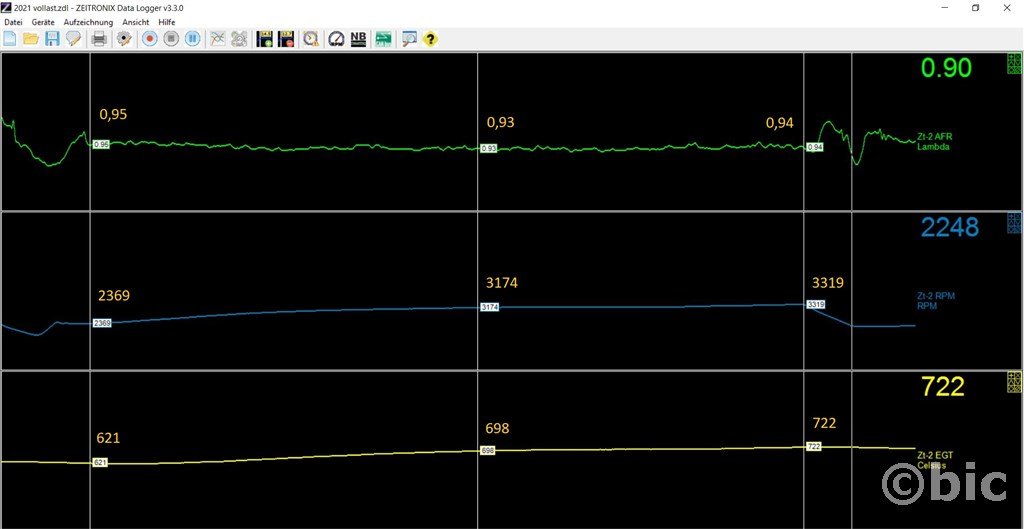

Du kannst die Einlassschlitze um 1-1,5mm nach jeder Seite vergrößern. Unten sollten diese waagerecht bleiben und die Ecken jeweils mit einem Radius von 5mm verrundet sein. Die Kanäle müssen dann jedoch auch angepasst werden. Du musst aber vorsichtig arbeiten, damit Du nicht im Wassermatel, bzw. in den Überströmern landest. Wie gesagt, die Steuerzeiten würde ich an Deiner Stelle nicht ändern - Ziel sollte es sein, die Füllung und damit den Mitteldruck zu verbessern (indem man der Luft/dem Gemisch den Weg erleichtert), wodurch das Drehmoment steigt. Und da Drehmoment × Drehzahl = Leistung ist, ergeben sich auch das eine oder andere PS mehr :) Das der direkteste Weg zur Erhöhung des Mitteldrucks die Erhöhung der Verdichtung ist, schrieb ich ja schon, wobei hier der Sache mit dem originalen Brennräumen leider Grenzen gesetzt sind (ich fahre z.Z. 9,4:1 mit halbkugeligen Brennräumen). Gern kannst du aber auch noch den Venturi des Vergaser vergrößern und diesen dann abstimmen. Das dies recht gut funktioniert sieht man hier, wobei ich es gern noch einen Tick fetter hätte:

Außlässe sind soweit auch poliert aber meine Dichtungen sind noch deutlich größer. Drücken die sich so sehr zusammen beim zusammenbau? Sonst muss ich nochmal nen Satz ohne Ring besorgen.

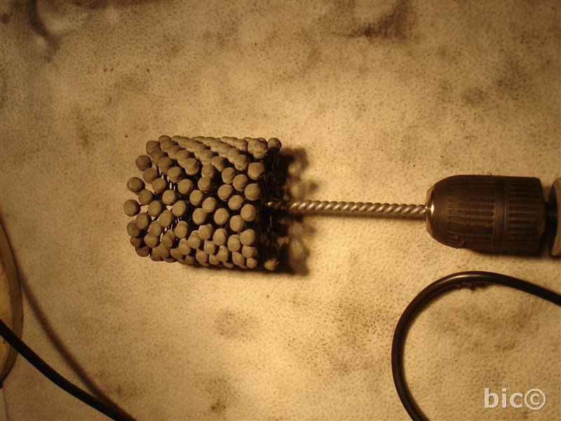

.... Werde vor dem zusammenbau vll nochmal per hand den Flugrost raus hohnen.
Das macht man damit:
Akkuschrauber, niedrige Drehzahl und unter Zusatz von Spiritus oder alter Bremsflüssigkeit (ergibt eine schöne Schmodderei :D ). Dabei wie beim honen immer rein und raus aus dem Zylinder, ergibt dann sogar eine Art Kreuzschliff:
Das sind die falschen Dichtungen, durch den Einlagering verspannts Du die "Anschraubnasen" des Krümmers, diese könnten brechen. Der Graugußkrümmer braucht eine plane Fläche zum anschrauben.

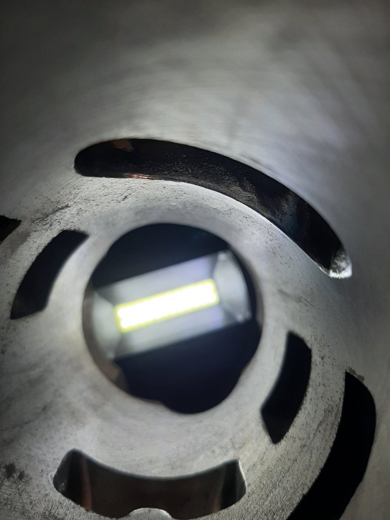

Achso, was hast du eigentlich mit der Schlitzoberkante veranstaltet?

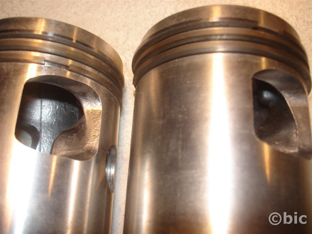

Lars sprach ja auch von ner leichten Bearbeitung der Fenster im Kolben und dessen Unterkante. Davon hällst du auch nicht viel?
Fenster ja, denn ein solcher Grat wie am rechten Kolben sollte schon weg:
Hinterher kann es dann so wie am linken Kolben aussehen, glatter, oder gar polliert sollte es nicht sein, wenn es aussieht wie eine organische Struktur, ist es ok. Und die Kolbenunterkanten lass mal in Ruhe.

Ich hab son Teil mit 3 Schleifsteinen, hab ich sonst mit Diesel genommen, nie mit Spiritus.
Wieso? Was habe ich falsch gemacht?
Die sind schon weg.

.... Ich hab son Teil mit 3 Schleifsteinen, hab ich sonst mit Diesel genommen, nie mit Spiritus.
Bitte nicht, die Bürste reinigte sehr gut, trägt aber kein Material im meßbaren Bereich ab, was man von Deinem "Hongerät" nicht gerade behaupten kann. :?
Sollte dies nicht eigentlich so aussehen, also oben gerade:
Okay das wusste ich nicht, dann muss die wohl auch noch neu.
Oben und unten sind doch gerade Stücke.
Nimm 180er Korngröße :)
Dann täuscht Deine Foto :?
