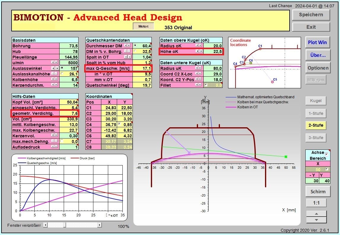

Ich habe mir mal den Spaß gemacht und versucht, den originalen 353er Brennraum in Bimotion nachzubilden. Dies ist wegen dessen komischer Form eine ziemliche Spielerei, aber ich glaube, mir ist es ausreichend genau gelungen, denn es ergibt sich eine Verdichtung genau nach den Angaben von AWE:
Wenn man nun so wie Du einfach 2mm abhobelt (und die Quetschkanten nachsetzt), erhöht sich selbstverständlich die Verdichtung, allerdings duch den nahezu zylindrischen unteren Teil des Brennraums weniger als gedacht, daher von 7,6 auf 8,5:
Aber leider verringert sich durch diese Maßnahme aber auch die Geschwindigkeit des aus dem Bereich der Quetschkante ausströmenden Gasgemischs am Ende des Kolbenhubs von 17,1 auf 16,7 m/s . Dieses Gas sollen hier jedoch derart in die Brennkammer gequetscht werden, das Turbulenzen entstehen, welche die gründliche Luft-Kraftstoff-Vermischung fördern. Dieser Umstand (neben ein paar weiteren- wie z.B. die Verbesserung der Verdampfung des Kraftstoffs) bewirkt sodann eine effizientere Verbrennung.
In welcher Größenordnung sich jetzt die verringerte Quetschgeschwindigkeit bei Dir negativ auswirkt, ist schwer zu sagen. Zu vermuten ist jedoch, dass die geringe Verdichtungserhöhung den Nachteil nicht aufhebt, aber die Klingelneigung sich erhöht.

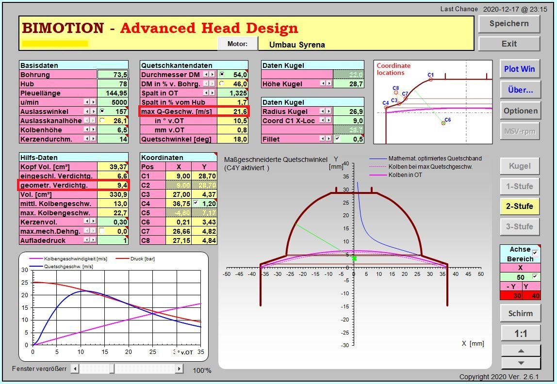

Das ahnst Du doch :) Nämlich auf Grund meiner eigenen guten Erfahrungen nimm den Syrenakopf, wenn Du den schon hast. Ich zeige hier noch einmal die damit ohne großen Aufwand erzielbaren Werte:
also Verdichtung 9,4, Quetschgeschindigkeit 26.6 m/s.

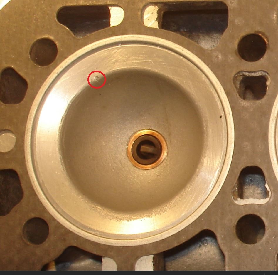

Nach ca. 12 tsd. km sieht der von innen übrigens so aus:
daher quasi neuwertig. Schön zu erkennen ist hier, das die Quetschkante tatsächlich bis an Bohrungsaußenkante reicht und die hier an sonst beim 353er Kopf entstehende und die Klingelneigung erhöhende Zerklüftung nicht in dem Maß existiert. Die rot eingekreiste Fehlstelle ist übrigens keine der üblichen, durch die Klingelei entstanden Materialauswaschungen, sondern wurde so schon eingebaut:
