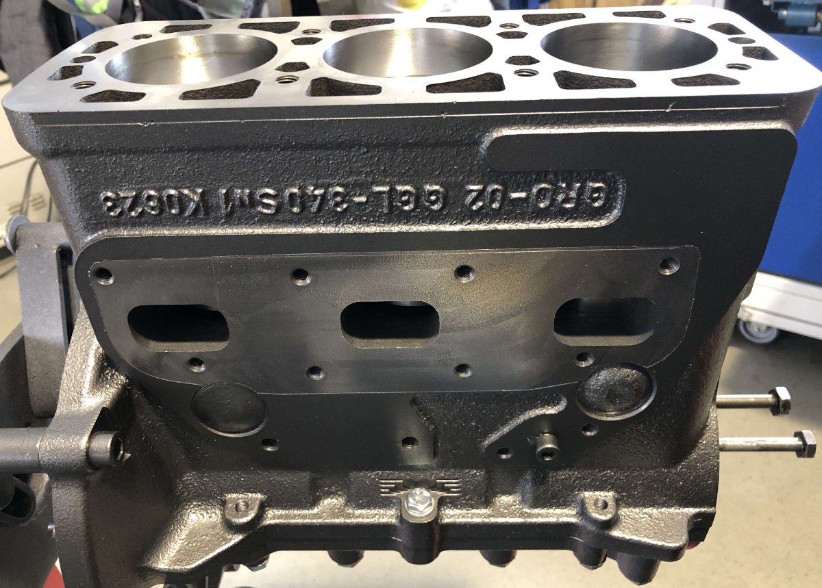

Hallo
Wer auf der Oldthema war hatte den schon gesehen,
der Block wurde voriges Jahr gegossen.
Wenn man sonst nichts zu tun hat
Wünsch euch ein schönes WE

....die sind noch nicht fest drin, war nur zum Lackieren

Aber wenn ich die Leute richtig verstanden habe sind die Überströmergeometrien gleich zum original. Wenn man diesen Aufwand treibt hätte man doch gleich verbessern können.

Es ist ein Nachguss eines AWE Rallye Blocks, verstärkte Zylinderlaufbahnen, bohrbar bis 82mm, grössere Überströmer und auch aussen ist die Wandung geringfügig dicker, so wie die Motore für Rallye Reglement und Rundstrecke (Leutert) waren, natürlich wurde auch am Computer optimiert.
4 Überströmer passen vom Platz nicht rein, Ziel war es für den historischen Rennsport homologierte Motorblöcke zu haben.
