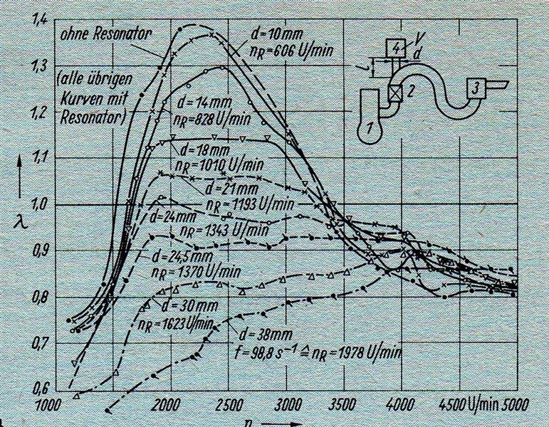

Hier haste Deine bessere Lösung, mit unterschiedlichen, bzw. überhaupt keinen akustischen Filter:
An sonst - das Pappenforum ist wie ein Stammtisch, nur noch einen Zacken schärfer und wenn dann da einer von 72PS schreibt, werden es wohl reell nur 7,2 gewesen sein :D
Befass Dich einmal ein wenig mit der Theorie. „Dosierungprobleme bei Zweitaktmotoren“ nannten das Müller und Müller in ihrem Vergaserhandbuch (4. Auflage 1989) und das ist alles andere als staubtrocken. Ergänzend dann noch die Artikel "Vergaserprobleme beim Zweitaktmotor" aus der KFT, Hefte 3 und 4 aus 1958, "Beeinflussung der Motorkennlinie von Zweitaktmotoren mit Kurbelkastenspülpumpe" ebenfalls aus der KFT, Hefte 6 und 7 aus 1958 und "Über praktische Möglichkeiten zur Beeinflussung des Luftverhältnisses beim Zweitakt-Ottomotor" aus der KFT Heft 11 von 1969. hast du das dann alles durchgearbeitet, naja, zumindest gelesen, wirst Du erkennen, dass Deine Pappenkumpels mit ihrer Rumbastelei vielleicht tatsächlich einem 353er Motor etwas Mehrleistung entlockt haben, diese aber festgenagelt an einem fixen Betriebspunkt. Ober- oder unterhalb dieses Punktes dürfte der Motor dann aber kaum fahrbar sein.

bic hat geschrieben:
Montag 18. März 2024, 13:11
Zum Thema Helmholzresonator hatte ich auch mal nen alten Artikel gelesen. Da war doch dieses Bild drin wenn ich mich recht erinnere. Als ich das gelesen hatte habe ich aber noch 1-Zylinder im Kopf gehabt.
Na da hast mir aber Lektüre für nen kompletten Winter mitgegeben :mrgreen:
Und genau dieses Auslegen auf einen Punkt möchte ich nicht. Lieber viel Fläche unter der Kurve.

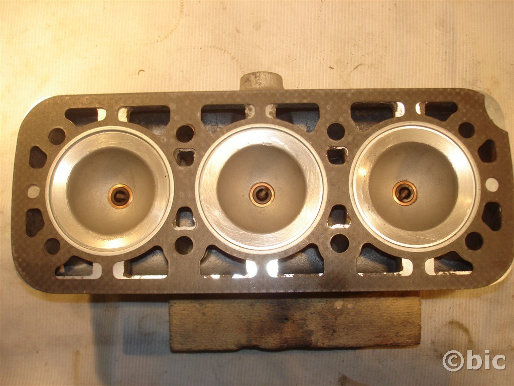

@fuchs, was mir erst jetzt aufgefallen ist, Du hattes ja die Absicht, halbkugelförmige Brennräume zu verwenden aufgegeben, weil sich die Kalottentechnik für Dich als nicht umsetzbar erwies. Da Du ja aber ohnehin eine elektrische Wasserpumpe verwenden willst und daher den 353er ZK nicht benötigst, warum nimmst Du nicht einfach einen Syrenakopf - dieser hat die halbkugelförmige Brennräume von vorn herein:
Man muss zwar auch ein wenig dran herumfeilen, das kann am Ende aber jeder Zerspanungsbude. Auf jeden Fall hat man damit automatisch eine Erhöhung des Mitteldrucks, somit des Drehmoments und daher auch der Leistung :)

In der Tat hab ich schon einen Syrena kopf liegen.
Beiträge: 378
Re: 3 Zylinder Tuning
Beitrag von bic » Dienstag 26. März 2024, 20:38
fuchs hat geschrieben:
Dienstag 26. März 2024, 19:15
Guck an :D Weißt Du, wie Du diesen bearbeiten musst?
