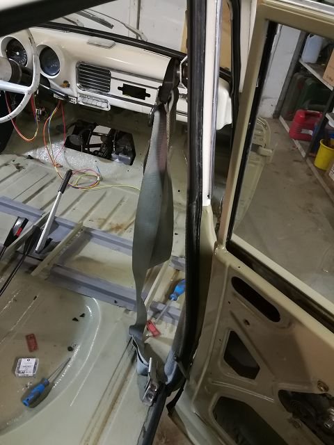

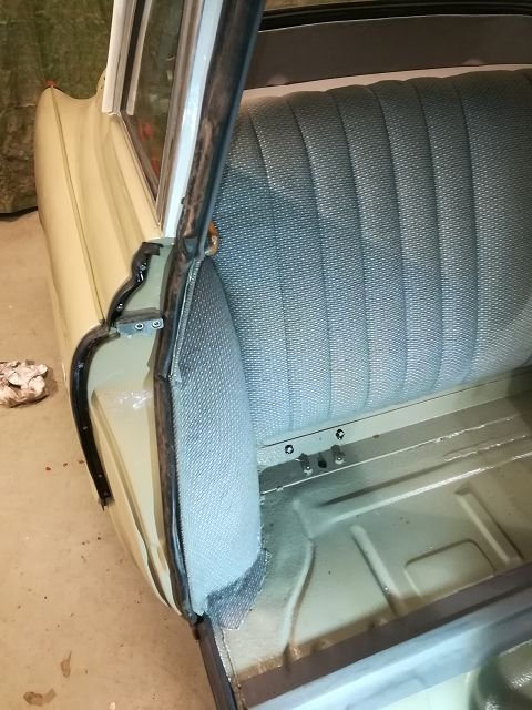

Ich stehe vor einem großen Problem
Meine Türen bekomme ich nicht eingestellt.
Weder mit alten und neuen Dichtungen.
Gibt es da einen Trick oder eine Einbau Vorschrift.

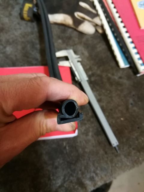

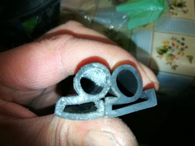

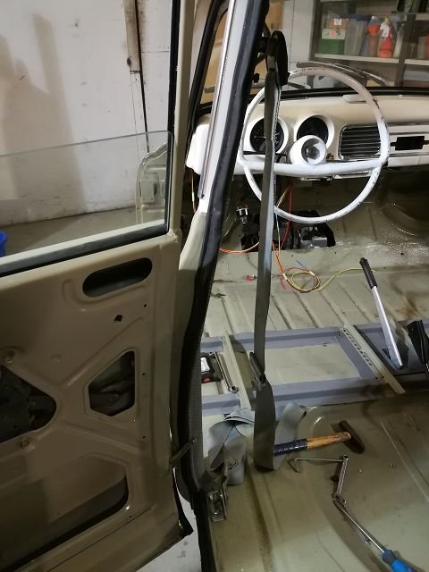

Ich wollte euch mal auf dem laufenden halten.
Habe letztens einen unverbauten originalen Gummi aus DDR Produktion bei Kleinanzeigen bekommen.
Leider hatte der ältere Heer nur noch 5 m.
Dieser Gummi past 1a und die Türen gehen zu.
Mann kann schön sehen welche Abweichung es zu dem Nachbau gibt.

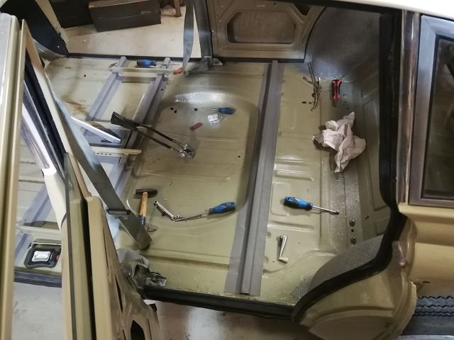

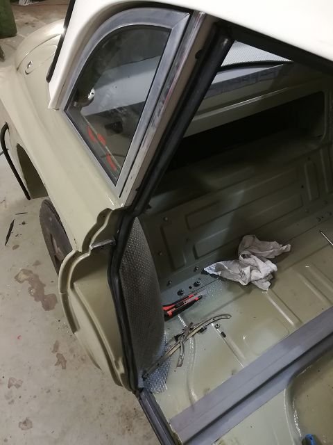

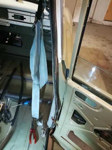

Beitrag von olaf » Sonntag 6. März 2022, 09:19
Erst mal ein Dankeschön an Toni B.
Nun hab ich die Neuen originalen Türgummis verbaut , und die Türen gehen zu. :pray:
Aber mann muß sie doch noch mit schmackes zu machen.
Das wirt sich aber noch geben,hoffe ich.
Nur an den stellen wo der Gummi die Knicke von der Lagerung hat sind die Türen etwas undicht.
Ich kann nur den Rat geben keine Nachbau Gummis zu verwenden. :zwink:

Ja, die Lagerung war mehr als Ungünstig, hatte ich mal zusammen mit noch viel mehr so schön zusammengeknoteten Gummis aufgekauft. :? Habe aber auch schon selbst was davon verbaut (Trabant), mit Vaseline und Wärme kommt das ein ganzes Stück wieder.
Meine neuen Türgummis vom Robus haben sich auch schon schön gesetzt, da gingen die Türen anfangs auch kaum zu mit der doppelten Dichtung.
