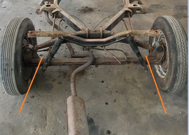

Zum Abspannen nach hinten bietet sich am ehesten die Hinterachse an, deren Längslenker sind robust genug und übertragen die Kräfte auf den Rahmen. Die Gurte bitte hier anschlagen:

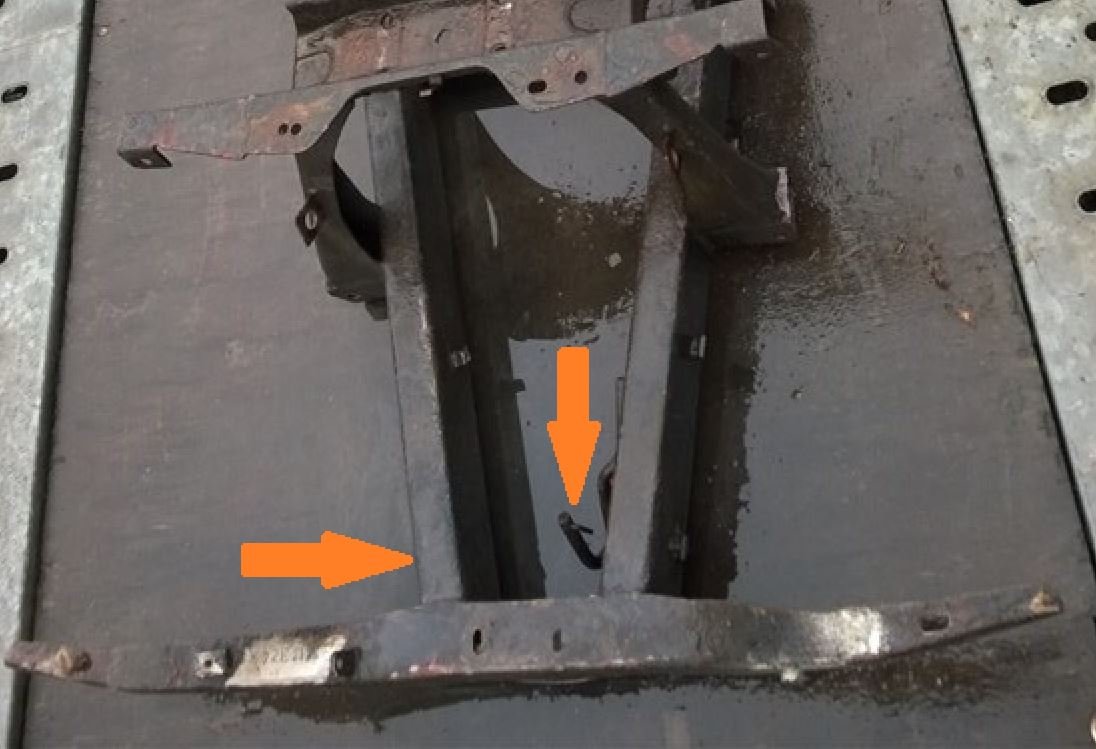

Vorn wird es dann etwas schwieriger, hier gibt es keine wirklich geeignete Stelle. Hier bietet sich tatsächlich der Abschlepphaken zum Verspannen nach links außen und nach rechts außen dann das Umschlingen des Längsträgers an - aber Vorsicht, hier liegt die Kraftstoffleitung!:
Je nach Frontschürze des Autos böte sich zudem auch noch die Öffnung im vordern Querträger oder Du benutzt gleich die Querlenker (nur an einem, nämlich den in Fahrtrichtung liegenden anschlagen). Bitte aber nicht am vorderen Querträger oder gar an den Stoßstangenbefestigungen verzurren (auch hinten nicht). Diese Teile überstehen die Belastung nicht unbeschadet. Aber Du wirst das schon machen
