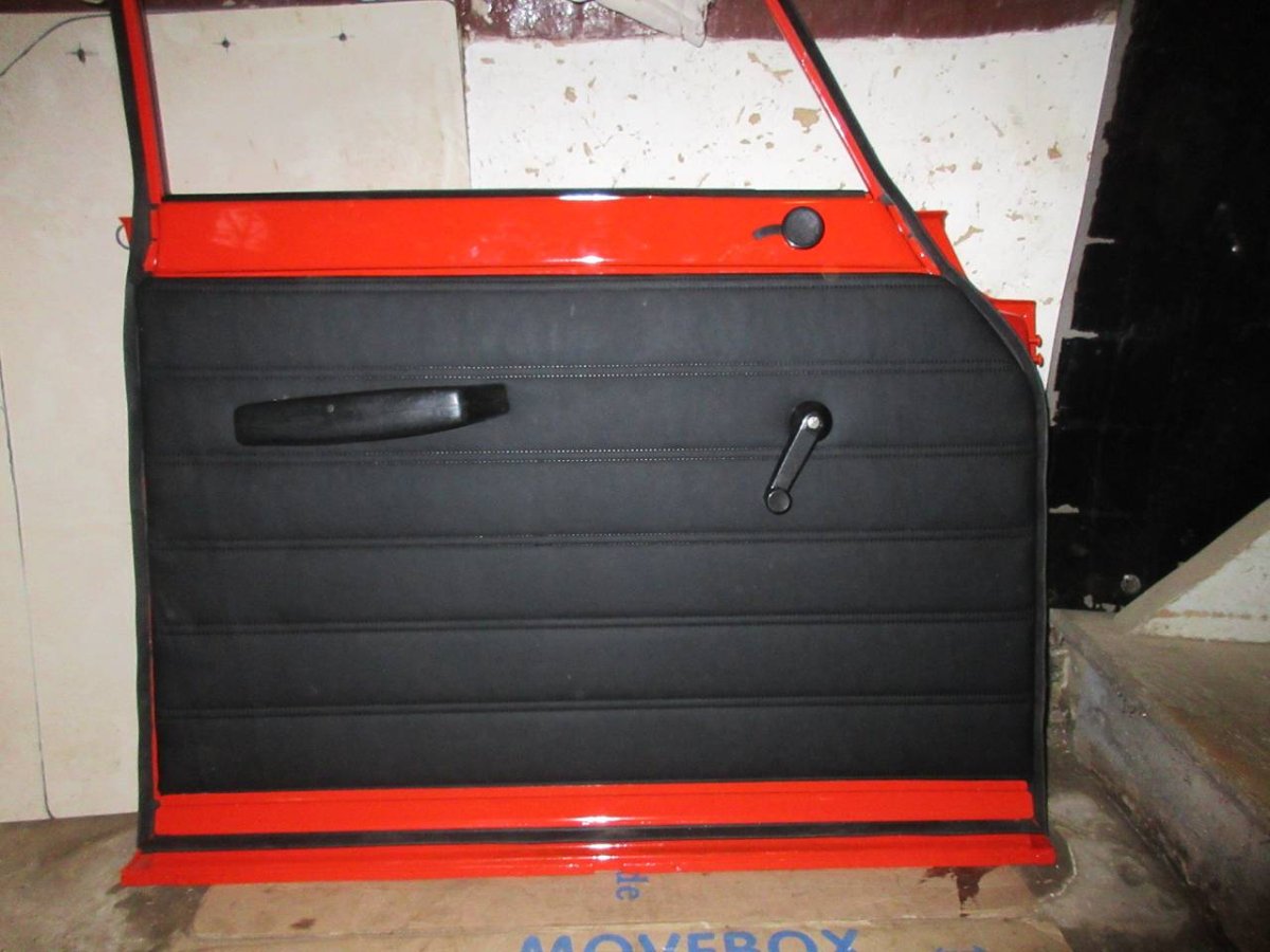

Beitrag von markush » Sonntag 27. Dezember 2020, 15:38
moin...
hier wie versprochen ein Bild von dem Kunstleder mit vorgefertigtem Stepmuster.
Die Türverkleidung ist noch nicht ganz fertig und nur um einen optischen Eindruck zu bekommen
schon einmal in die untere Führung gestellt.
Kommt dem Muster der Original-Türpappe recht nahe. (m.M.n.)
bis dann
Markus
Arndt Fritzsche
Beiträge: 152
Re: 353, Tür-"Pappe", Eigenbau?
Beitrag von Arndt Fritzsche » Dienstag 29. Dezember 2020, 13:13
Besser als das Original; oder wie der Sachse sagen würde: bomforzionös!
VG Arndt
Beiträge: 7766
Beitrag von T.S. » Mittwoch 30. Dezember 2020, 08:28
Sieht passend und auch gut aus.
Universaldilettant
Beiträge: 64
Registriert: Sonntag 17. Februar 2019, 18:24
Wohnort: NVP
Beitrag von Universaldilettant » Freitag 1. Januar 2021, 13:30
Hut ab!
Das haste super hinbekommen.
Gruß Lukas
markush
Beiträge: 64
Beitrag von markush » Freitag 1. Januar 2021, 14:03
Danke an alle für die Lobesworte... :oops: :D
@Universaldilettant (und wen's sonst interessiert), hier noch die Rückseite der Türverkleidung :zwink: ,
(Ex-)Deine, (ex-weiße) Fahrertür:
Die hinteren Türen mit dem schwarzen Pfuscherstreifen vom Vorbesitzer kommen auch noch irgendwann dran.
