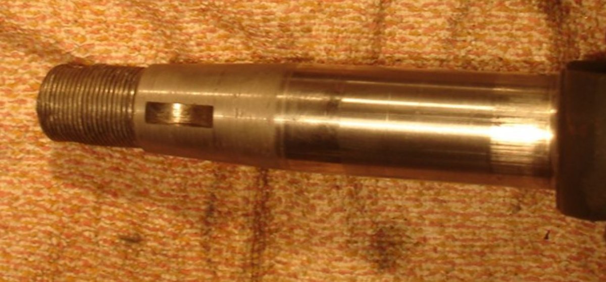

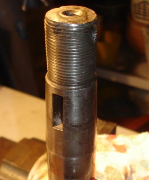

Nunja, stimmt, damit wollte ich beginnen. Da ich aber ziemlich schnell beim ausgeschlagenen Gelenk gelandet bin, kam es zu keiner genaueren Untersuchung der inneren Gelenkwellen mehr.
Allerdings meine ich gesehen zu haben, dass Keilverzahnung der Welle sich auch mit leichtem Spiel im Gelenk hin und her (radial) bewegen lässt. Heißt dass nicht dann, dass sie frei ist? Sorry für die Anfängerfragen, aber wie kann ich das genau prüfen? Insgesamt habe ich das Gefühl, dass sich die Räder von Hand schwer drehen lassen, die Bremsen aber nicht schleifen.
Und weitere Frage: Die große 36er Mutter auf der ATW war zwar mit einem Splint gesichert, aber insgesamt nicht sonderlich festgedreht. Soll das so sein? Gibt es dafür Nm-Angaben zum Festziehen?
So oder so, die ATW muss doch jetzt raus, oder? Habe keine Lust, mit geplatzter Welle liegenzubleiben. Da habe ich sicher noch einige Frage zum ATW-Wechsel...

Sollte man meinen, ist aber nicht zwangsläufig so, es könnte sich durchaus ein Verschleiß- oder Vergammelabsatz gebildet haben, welcher dann den Längenausgleich ver- oder zumindest behindert. Tja - wie prüft man das nun im einegbauten Zustand? Hier kann man nur versuchen, durch Wank-/Kippbewegungen des Motor-/Getriebeblocks zu prüfen, ob die Wellen auch in Längsrichtung frei sind - das Ganze vielleicht einmal bei der Lenkung auf geradeaus und einmal voll eingeschlagen (da zieht es die Wellen aus den Gelenken). Mehr ist wohl nur nach Demontage möglich.Bob311 hat geschrieben: ↑Sonntag 29. November 2020, 15:29Allerdings meine ich gesehen zu haben, dass Keilverzahnung der Welle sich auch mit leichtem Spiel im Gelenk hin und her (radial) bewegen lässt. Heißt dass nicht dann, dass sie frei ist? Sorry für die Anfängerfragen, aber wie kann ich das genau prüfen?
Du drehst ja auch immer zumindest das Diff. mit und wenn dieses frei hängt, auch das andere Rad. Abhängig davon, wie schwer nun bei Dir schwer ist, ist dies so also ok.Insgesamt habe ich das Gefühl, dass sich die Räder von Hand schwer drehen lassen, die Bremsen aber nicht schleifen
Oha! Du weißt aber schon, dass diese altertümliche Konus-, besser Kegelverbindung das gesamte Moment von der Welle zur Nabe überträgt? Damit dies gelingt, muss die Adhäsionskraft in der Verbindung entsprechend groß sein, was mit der Aufspannung der Nabe auf den Kegelstumpf der Welle mittels der 36er Mutter realisiert wird. Bei neuen, bzw. neuwertigen Kegeln:Und weitere Frage: Die große 36er Mutter auf der ATW war zwar mit einem Splint gesichert, aber insgesamt nicht sonderlich festgedreht. Soll das so sein? Gibt es dafür Nm-Angaben zum Festziehen?
reicht gem. Werksvorgabe hierfür ein Anzugsmoment von 16 +3 kpm (157 - 186 Nm). Sind die Kegel nach der ersten Demontage schon nicht mehr so einwandfrei (auseinader gerissene Kaltverschweißung):
nehme ich schon mal bis zu 350 Nm oder schleife Nabe und Wellenstumpf wieder aufeinander ein und ziehe dann so mit ca. 250 Nm an:
Ich glaube, diese Frage kannst du Dir auch selbst beantwortenSo oder so, die ATW muss doch jetzt raus, oder?
