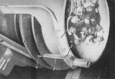

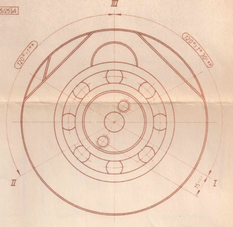

Heute das Zündungsgehäuse "freigelegt" und den Deckel aufgeschraubt. Erste Überraschung: Es ist eine (mir unbekannte) elektronische Zündung verbaut. Gut, denn so muss ich mich nicht mit Unterbrecher-Problemen rumschlagen. Schlecht, denn es ist eine Variante, wo der ZZP nicht pro Zylinder eingestellt werden kann. Und ich habe ja schon letztens festgestellt, dass die ZZP sehr unterschiedlich sind. Ich habe dann versucht, die goldene Mitte zu finden und folgendes eingestellt (und nochmal abgeblitzt).
Zylinder 1 (Lüfterrad): 4,8mm v.OT
Zylinder 2: 4,2mm v.OT
Zylinder 3: 2,0mm v.OT
Frage 1: Kann man damit leben? So ist es wenigstens besser also vorher (siehe oben), denke ich.

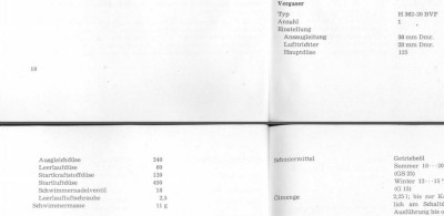

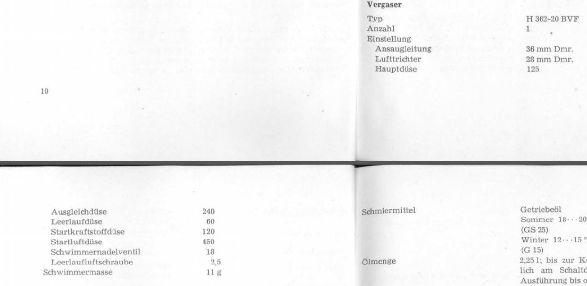

Frage 3: Nochmal wegen der Leerlaufdüse 50 vs. 60. Wartburg Bedienungsansleitung von 1964 sagt 50, das Ihlig Buch (etwas jünger) sagt 60 für die gleichen Vergaser (BVF H 362-24). Warum ist das so unterschiedlich. Macht es überhaupt einen Unterschied?
Bilder: Zündanlage und technische Daten Leerlaufdüse
https://drive.google.com/drive/folders/ ... sp=sharing
Vielen Dank! :)

.... Erste Überraschung: Es ist eine (mir unbekannte) elektronische Zündung verbaut....
Das ist die sogenannte Ungarnzündung. Funktioniert i.d.R. zuverlässig.
Nö, die 4,2mm entsprechend 24 Grd. Vorzündung gehen ja noch (3.58mm = 22 Grd.), 4,8mm entsprechen jedoch 25,5 Grd. und sind ein bißchen viel, die 2,0mm entsprechen 16,5 Grd. und sind schon arg wenig. Diese Werte verwundern mich allerdings, die Hallgeber auf der Zündung mögen nicht auf die Winkelminute genau sitzen, aber eine Abweichung bis zu über 5 Grd. halte ich für ausgeschlossen - dies war bei meiner (nun nicht mehr verwendeten) Anlage nicht der Fall. Da auch die Toleranzen der KW das nicht hergeben:
müsstets Du vielleicht Deine Meßmethode noch einmal überprüfen.
Und ob dies einen Unterschied macht, diese Düse bestimmt die Zusammensetzung des Leerlaufgemischs und wirkt auch noch bis in den mittleren Drehzahlbereich hinein. An sonst weiß ich nicht, was Du für eine 64er Bedienungsanleitung hast, in meiner aus 1964:
steht etwas von einer 60er Düse:
An sonst, der 311-1000er hatte ab Werk noch den H 362-20, erst am 312/1 kam der -24 zum Einsatz, aber beide hatten eine 60er Leerlaufdüse, also Vorsicht mit den Literaturangaben.

Hm, also ich gehe davon aus, dass ich die Zündung richtig abgelesen/eingestellt habe: Messuhr in Zylinder x rein, OT suchen, Uhr auf "0" stellen, Prüflampe an Leitung von Zylinder x, Motor langsam durchdrehen und beobachten, wann die Lampe (in meinem Fall) ausgeht. Dabei drehe ich den Motor nur "vorwärts" durch, da man bei dieser ungarischen Zündanlage nicht beliebig beim Zündpunkt nich hin- und herdrehen kann. Das mache ich mehrere "Runden". Mit jedem Drehen und ablesen weiß ich genauer, wo er "zündet" und drehe an der Stelle entsprechend langsam am Motor, bis ich genau den Wert an der Uhr ablesen kann. Das mache ich dann für jeden Zylinder. Der Unterschied zwischen den Zylindern war dabei immer vorhanden, egal, wie ich die Grundplatte verdrehe (logisch). Am Ende habe ich noch für jeden Zylinder eine Markierung auf der Riemenscheibe (?) gesetzt und mit dem Blitzgerät bei laufenden Motor gecheckt. Zylinder 3 war entsprechend spät.
Wenn man sich die Grundplatte anschaut (siehe Bilder), sieht man, dass sie mal etwas Feuchtigkeit abgekommen hat. Vielleicht hat sie dadurch einen Defekt, der zu dieser Verschiebung führt. Aber da jetzt auf gut Glück 100 Euro für eine neue investieren und hoffen, dass die Verschiebung daher kam. Hm...
Bzgl. Leerlaufdüse:
Mein Wartburg-Handbuch ist 6.Auflage, Redaktionsschluss schon 10.01.1964. Demnach ist deine Ausgabe neuer. :) Dann mache ich mich mal im Netz auf dieser nach einer passenden Leerlaufdüse. Scheint ja auch selten zu sein. :|

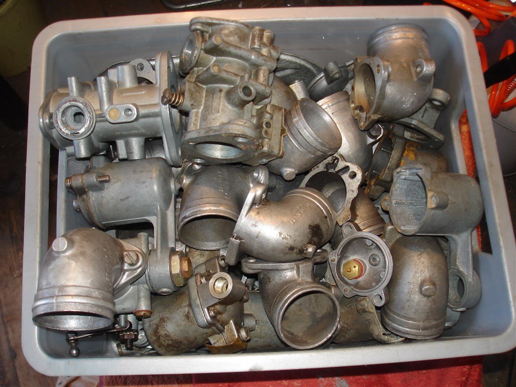

... Aber da jetzt auf gut Glück 100 Euro für eine neue investieren und hoffen, dass die Verschiebung daher kam. Hm...
Was willst du denn ausgeben? Ich habe meine ja noch .....
Vielleicht habe ich ja noch was für Dich:
