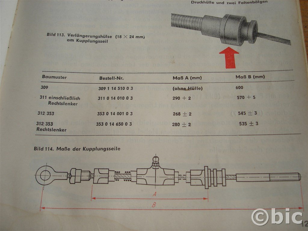

In diesem Zusammenhang .... und die Verlängerungshülse erkennt man auch gleich mit:

Ich habe eine Hülse gebaut und eingesetzt.
Ein ganz anderes Fahrgefühl.... Danke für die Hinweise
Na bitte, wird doch :)
Schau aber noch einmal nach dem Verlauf des Bowdenzugs, der scheint mir an der von Dir gezeigten Stelle etwas stark geknickt zu sein. Ich weiß, es ist eine Katastrophe, den Zug ordentlich auszurichten, mir ist das auch erst gelungen, nachdem ich mit der Länge der Hülse rumgespielt (bei mir reicht eine etwas kürzere Hülse) und das Widerlager am Getriebe passend in Form gebogen und verdreht hatte.

Nachdem die Kupplungsprobleme geklärt sind, der Bowdenzug liegt auch gut, gibts die nächsten Baustellen.

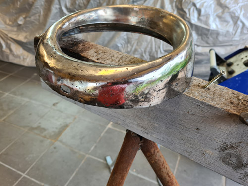

Ich hatte viele Teile Chrom Foliert, man hat es aber gesehen, vor allen wenn man genauer hinsah. deshalb.....
Stoßstangen Lampenringe und Grill hab ich nachdem ich alles so gut es ging geschweißt und verschliffen habe, zum Verchromen.
Beispiel:
Bild Bild
Ich werde die Teile nach dem Entschromen und Vorschleifen noch einmal zurückbekommen um die letzten Narben durch Hartlöten zu schließen. Das will ich mit Silberlot machen. Ich habe aber auch eine Stelle bei der ich vorrausichtlich etwas aufbauen/ formen muss. Wer hat das schon mal gemacht. Ich könnte mir gut vorstellen das man mit Lot verschiedener Schmelztemperatur höhere Aufbau erreichen kann. Vor allen welches Lot nimmt mann dann. Kupfer Messing??? Silber gibts natürlich auch mit verschiedenen Schmelztemperaturen, aber muss das sein(Preis).

Wenn du nicht gerade die alten 170er Scheinwerfer hast oder "vorgezogen" Ringe willst, kommst Du dabei günstiger weg, neue Ringe zu kaufen - die gibt es ab ca. 50,-- für beide. Was Du vor hast, ist sehr, sehr aufwändig und für einen Laien kaum so zu schaffen, dass der Verchromer mit wenig zusätzlichen Aufwand klarkommt. Hat er den aber dann, wird es jedoch wesentlich teurer, als Ringe neu zu kaufen.

Die normalen Lampenrnge gibt es ja recht günstig. Beim Bild siehst du ja das es "Vorgezogene" sind und die gibt es leider nicht günstig.Momental ist alles bein Verchromer zum Entchromen und vorschleifen. Viele Stellen habe ich vorher durch schweißen und schleifen schon ganz gut hinbekommen. Viele kleine Narben lassen sich beim Vorschleifen entfernen. Ich stehe mit meinem Verchromer in persönlichen kontakt und die Teile die nicht mit schleifen (bzw dann durchschleifen) glatt bekommt will ich noch mal hartlöten. Ich probiere gerade an einem Lampenring verschiedene Lote aus. Es geht ja darum mit wenig Lot die Narben so zu füllen das man die Stelle schl eifen kann. Vor dem Vorschleifen bin ich noch mit der Flex ans Blech gegangen, das geht nach den vorschleifen nicht mehr.
Ich hatte nur gehofft das sich jemand mit Hartlot auskennt und Erfahrungen weiter geben kann.

Naja, auskennen :D Ich nehmen zum Verbinden und Rohre verlöten tatsächlich gern ein Silberlot. In Deinem fall würde ich es aber mit einem Messinglot versuchen, damit dürfte der Galvaniker die geringsten Probleme haben - schau mal hier: https://armin-hain.de/hartlote/

Ich habe mir schon verschiedene (Schmelztemp.) Silberlote zum testen bestellt. Beim verfüllen von Rostnarben geht es ja mehr um Auffüllstellen /Auftragen als um Verbinden. Auf der anderen Seite will ich ja kein Galvaniches Element bauen das mit dem Aufbau Stahl Kupfer ja gegeben ist. Vielleicht mach ich mir da zuviel Gedanken.

Ein galvanisches Element braucht immer ein (zwei) Elektrolyt an/bei/zwischen den Elementen. Bei einer ordentlichen Lötverbindung hat dies jedoch keine Chance, allenfalls an den Rändern, wenn man nicht aufpasst. Frag einfach Deinen Chromer, was diesem am liebsten ist, verkupfert wird der Kram ohnehin vor dem Verschromen und da sehe ich eben mit Messinglot die geringeren Probleme - ich mag mich aber auch täuschen.

Der Verchromer meint erst mit Kupferlot und dann die Feinheiten mit Silber.
Na siehst Du, da hast Du doch Deine professionelle Antwort :) Besorg Die aber lieber gleich eine Acetylen-Anlage, mit Lötlampen dürftest Du mit Kupferlot nicht mehr klar kommen - das ist zumindest meine Erfahrung.

Propan hatte ich zu Hause. Ich habe mir einen Brenner besorgt der angeblich bis 900°C geht. Aber du hast Recht eine Anlage zumindest mit O² währe besser. Bin noch beim Probieren mit verschiedenen Blechen und Loten.

Inzwischen sind die ersten Chromteile vom Veredler zurück (14Monate). Manche recht gut geworden, aber auch welche dabei die ich noch austauschen werde. Es ist wirklich das Beste man hat eine Galvanik in der Nähe, so das man nach dem Schleifen und Polieren sich die Teile nochman ansehen kann. Es lässt sich vieles Retten, macht aber meist mehrfaches Bearbeiten notwendig.
Beim Zusammenbau der vorderen Stoßstange hab ich plötzlich 2 Teile übrig. Keine Ahnung wo ich die demontiert habe. Möglicherweise hatte ich vorher ein Nummerschildträger dran. Wer weiß welche Teile das sind.
Nochmal zum Löten, beim Vorbereiten von zu verchromten Teilen..
Ich bin super mit Cu Hartlot(730°C) bei größeren Fehlstellen hingekommen. Auch zum Verstärken zu dünn geradenen Blech geeignet.(von der gegenseite)
Beim Verschließen von Poren ist Silberlot besser, das trägt nicht so viel auf. Gelötet mit Propan und Brenner Airprop 2000 ohne Probleme oder Tricks.
