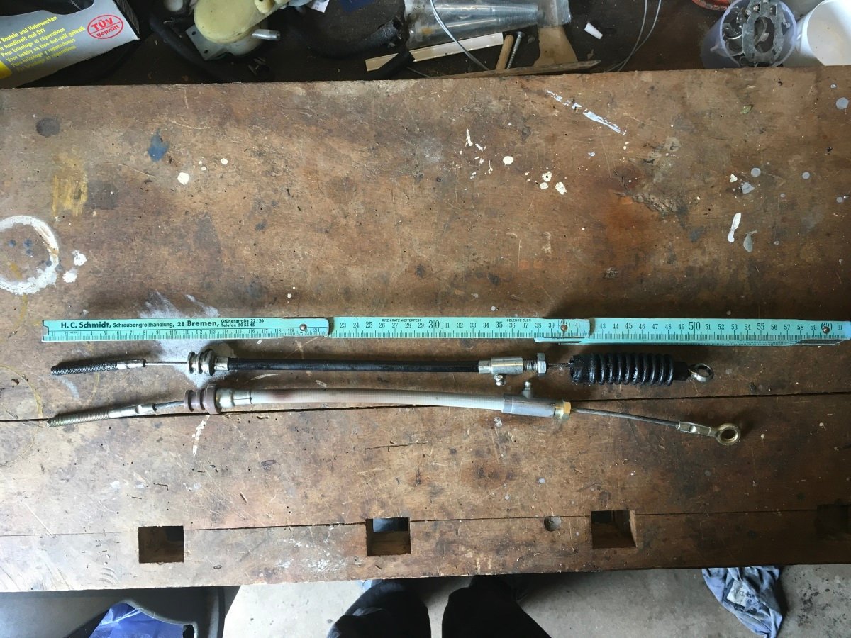

Hier noch ein Vergleich zwischen dem ausgebauten Nachbauseil (oben) und einem originalen (unten), dass ich ergattert habe. Insgesamte Länge des Originalen bis Mitte Auge 54 cm, Länge des Bereichs (Mantel und Hülsen), welcher zwischen die Halterungen eingesetzt wird 27 cm (beim Nachbau 25 cm). Da fehlen also die 2 cm Stauchung beim Nachbau.
