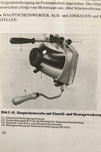

Hallo Leute,
wie kann man die Frontscheinwerfer ausbauen ohne das Spezialwerkzeug zu haben wie auf dem Bild?

Ja. Vorsichtig mit einem Schraubenzieher z.B. die Plastenasen verschieben, so bleibt die Einstellung sogar nahezu erhalten.

abschrauben geht mit einem langen Imbusschlüssel. Größe weiß ich grad nicht, aber relativ klein.

Moin Steffen, ja oben, das ist aber hauptsächlich zur Leuchteneinstellung, das ist ein 3er Inbus. Wenn er das Frontmittelteil von allen Teilen befreien will, muss er aber mit nem langen Schraubenzieher an den Plastemuttern gegendrücken, bis die sich durchs Blech drücken lassen, so wie Krtek schrieb...immer schön WD40 auf die Gewinde sprühen ist auch hilfreich....

Unten sind es auch solche Inbusschrauben, da brauch man denn aber keinen Langen Schlüssel mehr.
Ich habe mal ein Werkzeug für die Plastemuttern selber gebaut. Ging bei mir aber erst nach Abschrauben des FSW.
