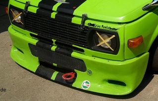

ich bräuchte mal Tipps zum Frontspoiler-Eigenbau aus GFK.
Besonders geht es dabei um Varianten, bei denen die Serienstoßstange komplett durch einen großen Frontspoiler ersetzt wird. (ohne TÜV-nur Motorsport)
Vorbild zu solch einer Umsetzung ist die Spoilerversion, die Rainer Zenker an seiner grünen Mamba gefahren hatte (Bild).

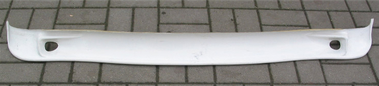

Wer weiß, wie breit (Fahrzeugbreite) solche Spoiler vom Trabant sind und ob die rein von der oberen Maßanbindung an die Frontmaske vom Wartburg passen könnten?
Daß bei diesen Teilen eine Höhenverlängerung mit Formschlußpassung für das Wartburg-Frontblech notwendig ist, ist mir klar. Mir geht’s nur darum, daß der dann „unten dran hängende“ Originalspoiler nicht zu klein bzw. zu schmal für die Wartburgfront ist.

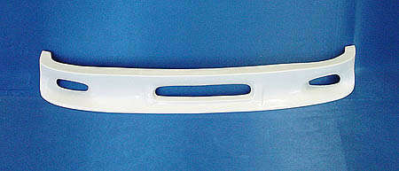

Was auch noch optisch gut passen könnte wäre diese (Trabant-)Variante von Kunze:
Irgendwie sieht der auch so aus, als hätte der Rainer diesen damals bei seiner Mamba als "Basis" genommen...

Hallo Waburacing!
Du liegst gar nicht so verkehrt was den Mambaspoiler angeht. Das Basis(Ober-)teil ist ne 1.3er Stoßstange woran genau der project-Spoiler von deinem letzten Bild anlaminiert wurde. Bißchen Bastelarbeit, aber sooo schlimm nicht.
Gruß torei

Meinste wirklich, der Mambaspoiler besteht oben aus einem Teil der 1,3er Stoßstange???
Da müsste der Teil, der direkt an das Frontblech schließt, ja deutlich weiter vor stehen oder?
Der ist doch aber von der senkrechten Ebene aus gesehen recht flach angesetzt...

Ich meine nicht nur, ich weiß es. Natürlich ist das alles bearbeitet damit der 1.3er Teil nicht so weit ansteht. Der olle Blechträger ist natürlich auch nicht drunter.

Am Grünen das war auch ein Eigenbau mit dem Oberteil von einer Skoda Stoßstange

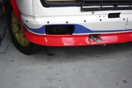

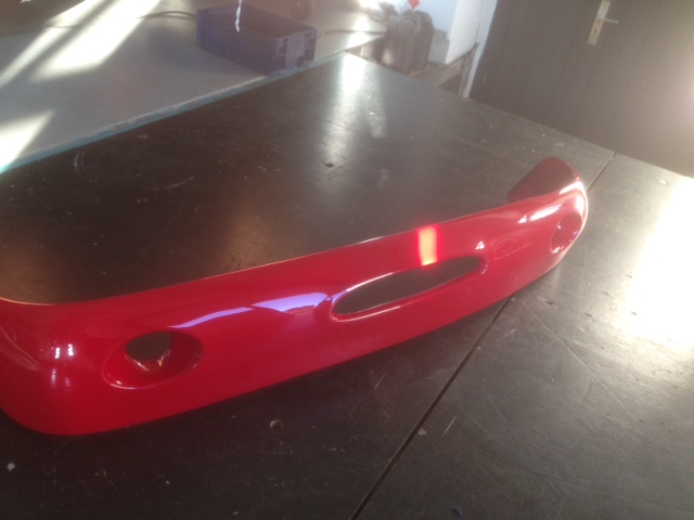

Die Rote haben wir in einem sehr schlechten Zustand als Leihgabe bekommen, angerichtet und eine Form davon abgenommen, ist ein originales Teil von einem Rundstreckenauto.
Dieses Jahr soll dann der Nachbau an den Organgenen gebaut werden. allerdings wollen wir das mittlere Loch noch verschließen, dann schaut es so wie bei Sieghardt Sonntag aus, wenn man sich sein Auto genau betrachtet sieht man auch den Umriss vom der mittleren Öffnung.

....die rote liegt falsch da, also auf dem Kopf

Die Spoilerversion von Sieghard Sonntag ist natürlich ein nochmal anderes Kaliber, weil es die einzige überlebende Originalvariante der DDR-Wartburg-Tourenwagenspoiler darstellt.
Und formschön ist er natürlich auch.

Sieghard hat aber 1976 noch die Ursprungsversion mit grosser Mittelöffnung gefahren...

Das Auto was in der Halle unter dem Wohnhaus der Fam Sonntag steht ist ja auch laut Aussage von S. Sonntag ein Replika.
Jetzt kann ich nicht sagen ob er zum Schluß den Spoiler so gefahren hat, wenn man genau hinschaut dann sieht man noch die ehemalige mittlere Öffnung.

Ich hab noch ein altes Bild vom Zenker-Wartburg gefunden.
Da sieht man es, daß das Oberteil von der 1,3er Stoßstange stammt.
Allerdings sieht der ganze Frontspoiler noch recht "klobig" aus, gerade wenn man sich die seitliche Anbindung zum Kotflügel anschaut.
Das hat er wohl später nochmal überarbeitet; die Frage ist nur: Wie?
Wenn die Stange seitlich zum Kotflügel breiter nach außen steht, dann kann man die nicht einfach "nach innen biegen", dann passen die ganzen Radien nicht mehr.
Da müsste er den Grundkörper der Stoßstange schon in der Mitte geteilt haben, um ein Stück Material herauszunehmen und danach wieder zusammensetzten bzw. kunststoffverschweißen. Nur so wird das ganze Teile breitenmäßig schmaler.
Zusätzlich müsste man ja die Stoßstange in Fahrtrichtung zur Fahrzeugmitte hin verschoben anbauen, um eine ebenere Anbindung zum Frontmittelteil zu erreichen.

Oder man baut es aus Einzelteile , verspachtelt und lackiert es und dann nimmt man eine Form ab.
Bei der Roten wurde ich fast vom Lackierer erschlagen, er hat es aber in mühevoller Kleinarbeit hinbekommen den Spoiler so von den Kanten zu gestalten dass alles gerade ist, jetzt auch mal zum Auto präsentieren, nicht wie es beim Original war nur für die Rennstrecke wo die Autos mit 100 in 30 Meter Entfernung an einem vorbei fahren
