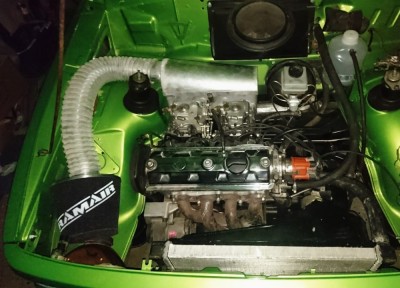

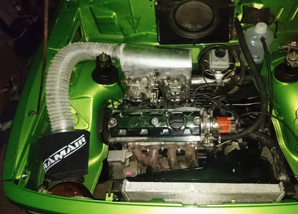

Ich fahre zur Zeit weil ich die gute alte 8V Technik mag den originalen Wartburg Block mit Polo GK Kolben
11:1 Verdichtung (diese Kolben passen in den Wartburg Block ohne irgendetwas zu ändern) und bearbeiteten Kopf
usw. mit 136PS bei 8850 U/min.
Wartidriver-BZ
Beiträge: 29
Registriert: Freitag 17. April 2009, 20:30
Wohnort: Oberlausitz
Re: Umbau eines 90er 1.3 auf 3F-Motor
Beitrag von Wartidriver-BZ » Donnerstag 23. November 2017, 08:20
Getriebe fahre ich ein 5-Gang von VW Motorsport von einem 16V Cup Polo mit Diff-Sperre und Seilzugschaltung.
Antriebswellen: da habe ich vom Polo Diesel das Außengelenk, vom G40 das Innengelenk und die Welle hat mit ein
Bekannter auf Maß Gedreht, die Verzahnungen gestochen und dann noch die Welle Vergütet.
Marco
Beiträge: 356
Beitrag von Marco » Donnerstag 23. November 2017, 12:23
@wartidriver-BZ: nicht schlecht die Leistungsausbeute ! welcher Kopf ? Da du geschrieben hast GK Kolben tippe ich mal auf Warti bzw. Polo Heronkopf, oder ? Ventilgröße ?
Zum Motorumbau noch: Was willst du haben ? 1.3er geht als Drehorgel richtig gut, siehe mein Vorredner ! Soll es eher was gleichmäßiges werden, kann man den 1.6er empfehlen, da sind dann mit bisl Tuning auch gute 100 PS drin und das bei einer recht gleichmäßigen Entfaltung. Geht mit dem 1.3er auch, sind aber eben dann ca. 20 PS weniger wenns noch gleichmäßig sein soll. (und bevor hier einer meint diese Leistungen sind nicht realistisch, ich spreche hier nicht von Zentraleinspritzern !!!, in beiden Fällen ist eine Multipoint Spritze von Nöten)
Qual der Wahl eben ....
Wartidriver-BZ
Beiträge: 29
Beitrag von Wartidriver-BZ » Donnerstag 23. November 2017, 14:01
Hi Marco,
den Kopf habe ich von einem Polo 6N Bj.1993 genommen weil der eigentlich der selbe ist wie vom Wartburg,
nur das er schon die leichten und strömungsgünstigeren Ventile mit 7mm Ventil Schaft hat statt die schweren 8mm
Ventile wie der Wartburg sie hat. Die Ventilgröße ist noch Serienmäßig Einlass 36 und Auslass 29mm (werde aber
wahrscheinlich jetzt im Winter 33er Auslassventile einbauen. Den Kopf habe ich kpl. bearbeitet und auch den
Ventilsitzinnendurchmesser auf das maximal mögliche vergrößert (ausgespindelt) was halt mit den Serien Ventilen geht und
mit verschiedenen Winkeln geschnitten (15°, 45°, 60° und 75°)das alles gut strömen kann :) . Die Ventile sind auch so
bearbeitet das die Dichtfläche ganz nach Außen verlegt und an den Sitzring angepasst ist.
Ventilfedern sind 115KP mit leichten Alu Federtellern drin. Die Hydrostößel wurden gegen mechanische Stößel getauscht
damit alles schön Drehzahlfest ist. Die Nockenwelle ist eine bei Dbilas angefertigte Welle für mechanische Stößel mit 290°
mit einem Ventilhub von 12,4mm. Das Nockenwellenrad ist verstellbar damit man die Ventilsteuerzeiten ganz genau einstellen kann.
Der Luftfilterkasten ist von einem Alfa Romeo die gab es früher mal mit Dellorto Vergasern ab Werk. Hatte erst einen Sorg Motorsport
Luftfilterkasten dran, da hat der Motor aber zu wenig Luft bekommen und wollte nur bis 7000U/min Drehen.
Die verbaute Ansaugbrücke ist von VW Motorsport und dann sind da 40 er Webervergaser drauf (hat lang gedauert die perfekt einzustellen).
Pleuel sind auch bearbeitet und mit Kolben aufs Gramm genau ausgewogen.
Wenn du sonst noch Fragen hast kannst ja schreiben :)
