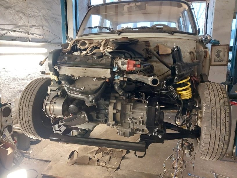

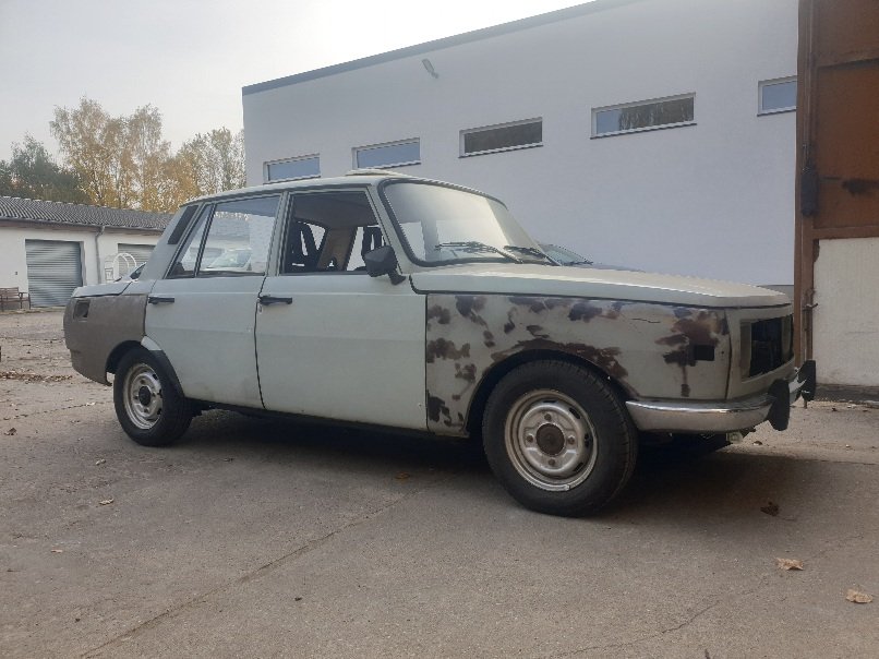

Olla, heute hab ich mal fix die Front zusammen gesteckt und mal raus geschoben. Bin von dem Fahrwerk sehr begeistert. Bin schon sehr drauf gespannt wie es sich fährt. Hab heute auch noch fix den Kühler halter gebaut. Also für mich war es ein sehr erfolgreiches Wochenende.

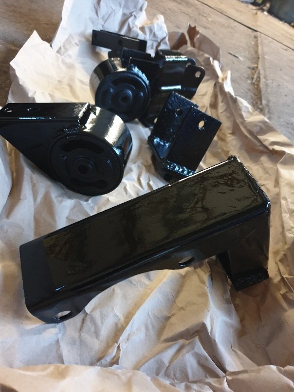

Moin, am We ging es etwas weiter an meinen Wagen. Ich habe dir Getriebe halter alle bisschen schick gemacht und wenn alles gut läuft wird über nächste Woche Getriebe umgebaut und dann können die Antriebswellen gemessen werden und gebaut werden.

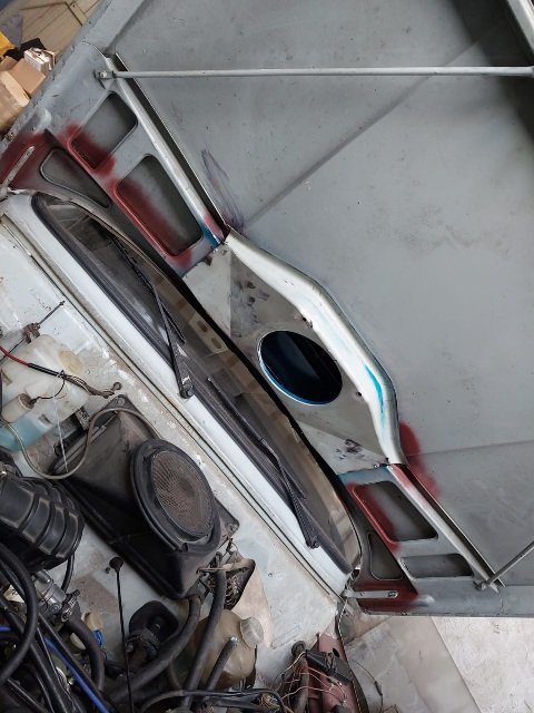

Ein weiter wichtiger Punkt war noch die Haube umbauen. Das ist mir wohl erstmal geglückt. Wird nächste Woche noch geschweißt, ist erstmal mit Schrauben fixiert zum ausrichten.
Den Kühler halter hatte ich eine Woche davor schon gebaut. Somit denke ich mal ist die Front soweit fertig 🙈

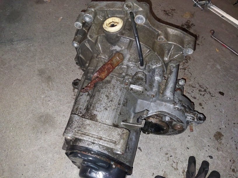

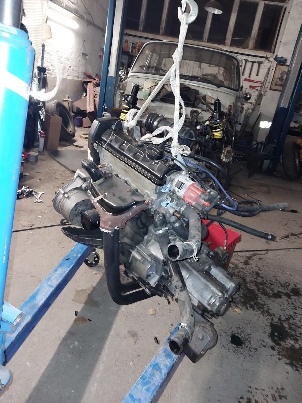

Heute habe ich den letzten Rest für mein 5 Gang umbau bekommen. Gleich mal angefangen den Motor aus zubauen und das 5 Gang Getriebe grob gereinigt.
Morgen geht es dann weiter mit voller Tat. Ziel ist am we wieder einbauen und wellen messen.

Moin, nach ein bisschen Verzögerung hab ich nun endlich wieder den Motor drinne sammt 5 Gang. Nächste Woche nehme ich mal Kontakt mit Motomaxx auf. Schaltgestänge hab ich auch schon angefangen zu bauen.

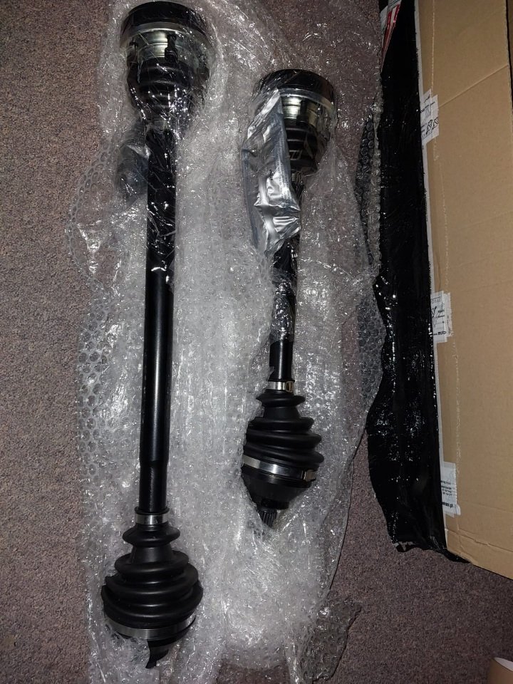

Moin Leute, heute habe ich Post aus Polen bekommen. Ich muss sagen es ging super schnell. Letzte Woche Donnerstag überwiesen und heute schon geliefert.
Ich hoffe das ich am Sonntag dazu komme die Antriebswellen zu verbauen, um auch zu gucken ob alles passt 🙈

Ich sage mal so: Wenn du richtig gemessen hast, passen die definitiv. :mrgreen:

Antriebswellen passen super und bin sehr zufrieden. Bin gespannt wie es sich nachher fährt.
Schaltgestänge hat auch Farbe bekommen und kann dann wieder verbaut werden.

Gabs da nicht auch schon welche, wo die Manschette nicht lange gehalten haben?

Menschen waren wohl in der Anfangszeit ein Thema. Soll angeblich mittlerweile verbessert worden sein.
Von der Haptik und optisch finde ich sie erstmal sehr Wertig.
