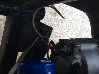

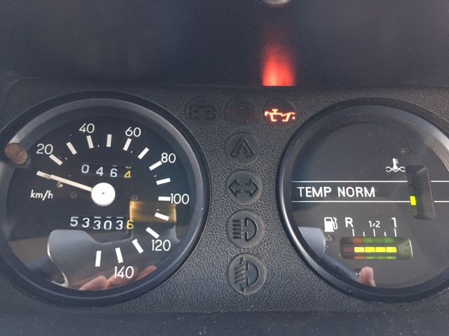

Hallo, ich habe in meinem Wartburg 1.3 jetzt eine Pololichtmaschine 86c einbauen lassen und nun geht beim einschalten der Zündung die Ladekontrollleuchte nicht mehr an. Warum ist das so? Ich habe ein Testgerät und das zeigt an, daß beim einschalten des Motors die Lichtmaschine Strom an die Batterie gibt. Hier hab ich paar Fotos. Wurde die Lichtmaschine vielleicht kabeltechnisch falsch angeschlossen?

Hallo hat von Euch auch jemand eine Lichtmaschine vom Polo 86c in seinem Wartburg 1.3 drinnen und kann mir vielleicht helfen wie seine angeschlossen ist mit Fotos, weil bei mir jetzt beim einschalten der Zündung die Ladekontrolle nicht mehr leuchtet, aber Strom von der Lichtmaschine kommt? :cry:

Schau mal ins ZWF. Ich habe Dir da auf Deinen Beitrag hin zu diesem Foto eine Antwort geschrieben (die Pfeile nicht beachten). Stichwort "balues Kabel" :) .

HIHI, da hat wohl wirklich einer die Kabel falsch angeschraubt. :D Hofentlich haste der Diodenplatte keine verpaßt :pray: .

Also ich musste den ADAC holen da die Batterie tot war. Die von der Werkstatt haben alles falsch angeschlossen und noch Fehler eingebaut. Der vom ADAC war über 1 Stunde beschäftigt alles in Ordnung zu bringen und hat soviel Pfusch und Frechheit noch nicht gesehen. Ich konnte froh sein das die Lichtmaschine nicht zerschossen wurde. Jetzt funktioniert alles und die Lichtmaschine wird genauso angeschlossen wie beim Polo.

Na erstens das die Lichtmaschine wohl kaputt gegangen wäre, sowie man mir wahrscheinlich wieder eingeredet hätte die Batterie sei auch kaputt und als der ADAC alles richtig angeschlossen hatte ging die Batterieleuchte nicht mehr aus, wo er auch dachte jetzt ist sie doch kaputt, aber er entdeckte das noch ein Draht zusätzlich angeschlossen wurde an einer Stelle wo gar keiner hinkommt.

- Von einem Tag auf den anderen Ladekontrolle bei Zustand Zündung ausgefallen

- nun frage ich mich, wo schließe ich meine beiden Kabel an? das rote (dünnere vom Pluspol, dick geht ja zum Anlasser) passt vom Kabelschuh an die kleine Schraube (D+), aber soll es da auch überhaupt ran?
1) Masse bleibt dann einfach weg und bammelt im Motorraum rum - da Lima über Gehäuse geht - oder kommt das sinnvoll lieber irgendwo dran?
2) Kann mir einer das noch mal etwas klarer erklären, wie ich dieses moderne Teilchen korrekt im Wartburg 1.3 anschließe (Stichwort blaues Kabel habe ich nur bedingt verstanden) - ich stelle mich da gerade doch etwas glatt an...

Das Rote Kabel kommt an den großen Anschluß B+(das ist der Ausgang für den Ladestrom) da musst du eventuell eine größere Öse anlöten, da bei Wessi-Limas ab einer bestimmten Wattleistung größere Anschlüsse dran sind.
Das blaue Kabel kommt an den kleinen Anschluß D+(der ist für die Ladekontrollampe), das Massekabel habe ich bei mir an einer der Spannschrauben vom Gehäuse mit einem Flachsteckanschluß mit Ringöse angeschlossen.
Falls bei deiner alten Lima noch ein extra Entstörkondensator dran war kannst du den weglassen.

Das blaue Kabel gibt es bei mir aktuell nicht, offenbar muss ich da nochmal genau suchen, dann verstehe ich das als extra Ladekontrolle Leitung an D+ Das war an der alten schon nicht dran. Vielleicht ist das abhanden gekommen...spannend, denn es geht ja quasi um Strom.

Vielleicht hat mal irgendjemand ein andersfarbiges Kabel für die Ladekontrolle hergenommen? aber irgendein Kabel muß ja zur Ladekontrolle gehen.
Eigentlich sind ja bloß drei Kabel dran rot 6mm², blau 0,5mm² und braun 2,5mm² das Massekabel hat nicht so die große Bedeutung, das war bei mir auch schon abgefallen und die Lima ging trotzdem.

Aha, verstehe, das ist weg, mal schauen, wo das abgerissen ist, irgendwo muss ja ein Stummel hängen... ;-)
