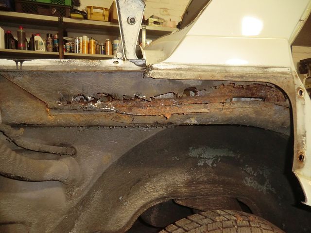

Ich solte -wolte eigendlich nur die Karosserie wechseln.
Hab mich aber zu früh gefreut.
Nu wird eine GR draus.
Häuschen is an mereren Stellen durch

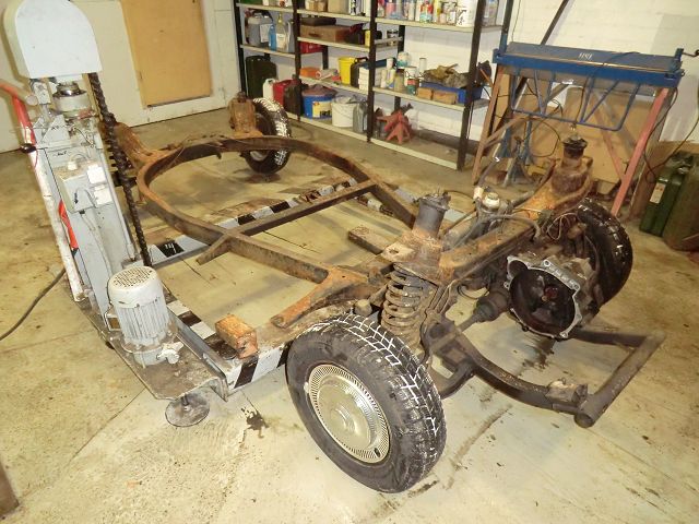

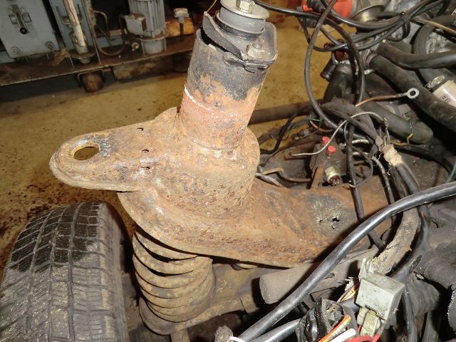

der Rahmen is nich fiel besser
Gott sei Dank gibs nen Spender.

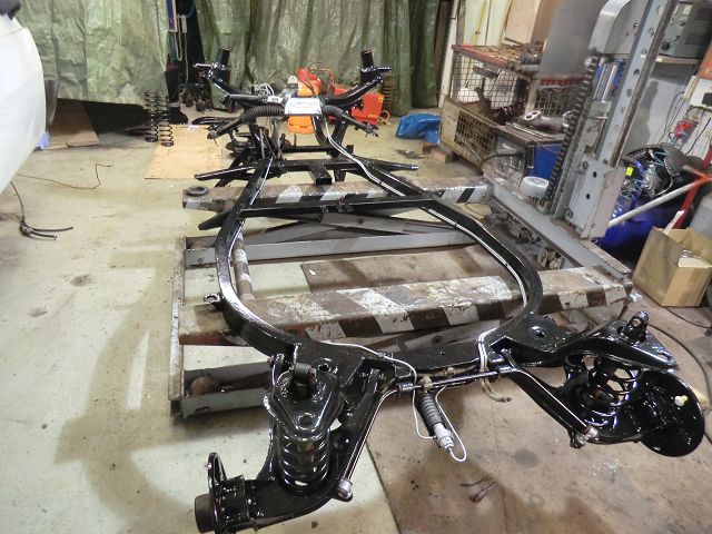

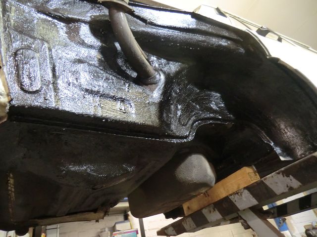

Aber Heute ging es weiter.
Gruß und schöne Ostern :wink:

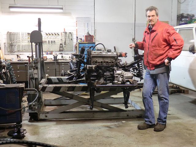

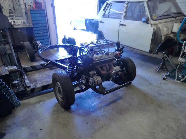

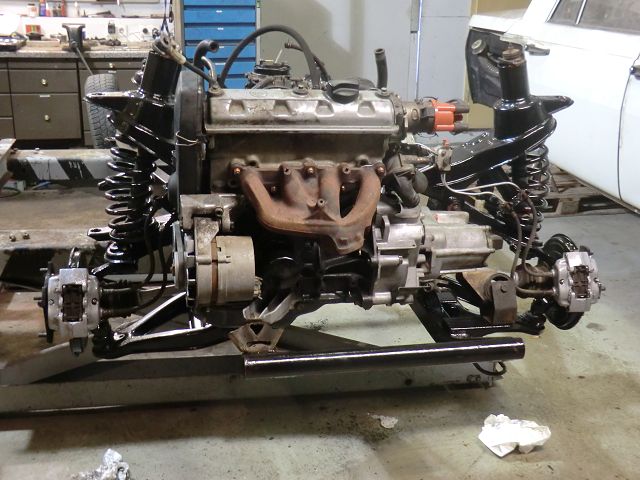

Habs bald geschaft. Motor und das ganze Gedöns sind dranne.
Mit meinem Motor Krahn wars nen Kinderspiel.

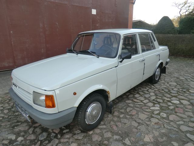

Und so sah er Vorher aus

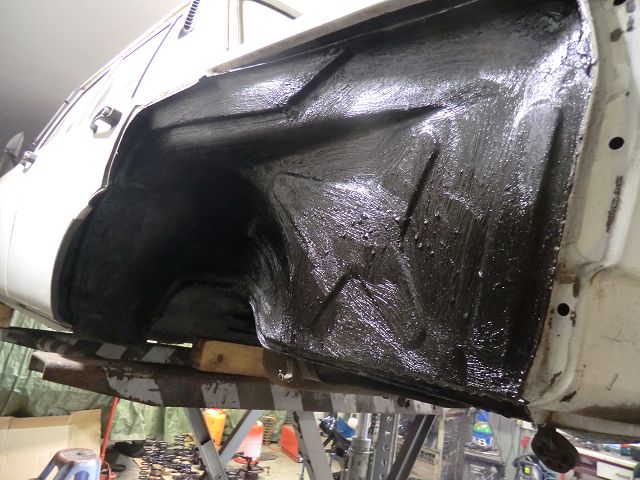

Vo Spritzlappen,Hi Stoßstange und Holraumschutz in alle 4 Türen
Gruß Olaf
