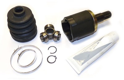

Hi Leute, wollte heute nachmittag die Glocken vom Getriebe 1.3 herausziehen (nach Lösen der 4 Schrauben rechte Seite), mußte aber
feststellen, das die Dinger nicht so ohne weiteres herausgezogen werden konnten. Oder mache ich einen
Fehler ????????????????

Eigentlich brauch man gar keine Schrauben abmachen, die Antriebsglocken sind nur ins Getriebe gesteckt. Am besten mit ein oder zwei Montierhebeln die Glocken heraushebeln, geht manchmal recht schwer.
Als Sicherung dient ein auf der Welle befindlicher Drahtring bezeichnet als Sprengring 22x2 TGL 31666 der soll immer erneuert werden.
Zur Veranschaulichung mal ein Bild von einer Trabant/Wartburg 1.3-Antriebsglocke, der Sprengring ist der Drahtring der auf dem Bild unter dem Dreifingergelenk liegt und er sitzt in einer Nut auf der Verzahnung der Antriebsglocke.
Bild ausgeliehen von Trabiteile.de

Der Deckel mit den 4 Schrauben muß dazu wirklich nicht ab.
Wenn er nun doch abgebaut wurde hübsch auf die einstellscheiben dahinter aufpassen.
Nicht verbiegen oder verlieren. Auch der Rundring muß intakt bleiben und an der richtigen Stelle sitzen.
