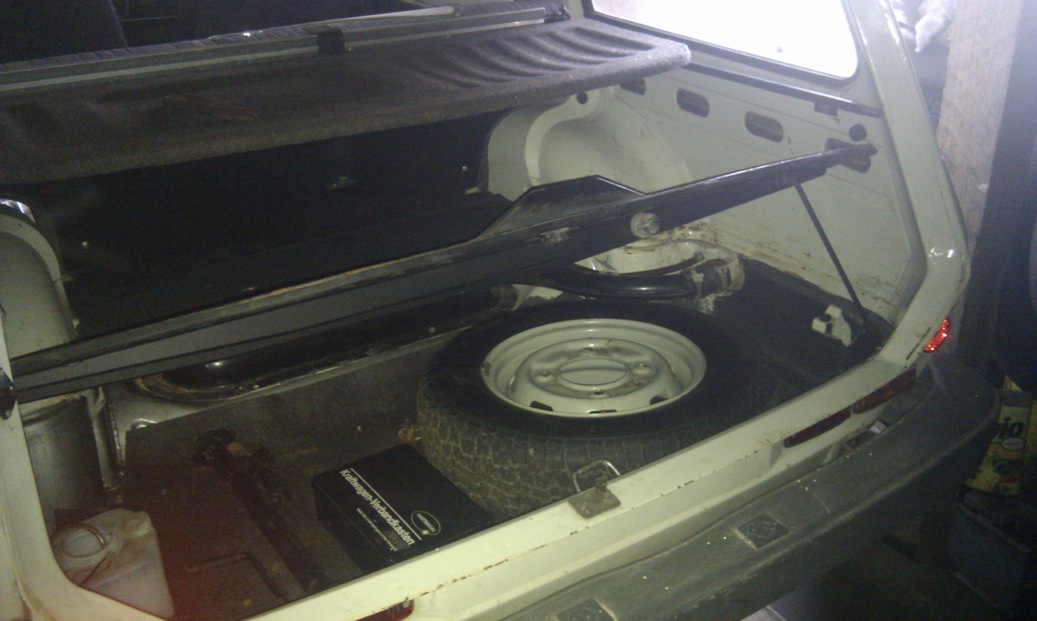

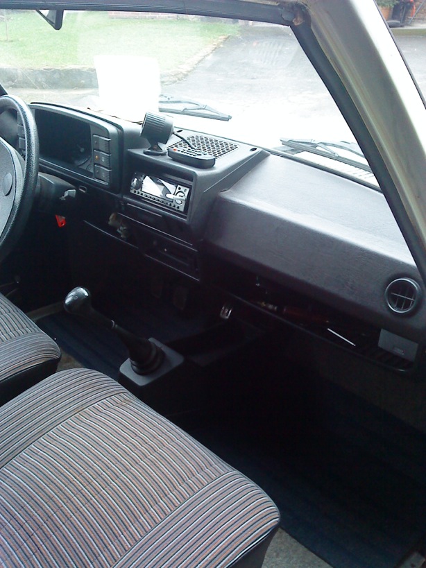

Joa den rest seht ihr ja auf den Bildern selbst. Innenausstattung muss noch gemacht werden da kommen neue Teppiche rein und nen neuer Tankschlauch. In der Plastikverkleidung oben im Armaturenbrett haben se nen Lochreingebrochen das muss ich auch noch austauschen.
Was mir noch fehlt ist die Heckabdeckung mit der Mulde drin. -roll-

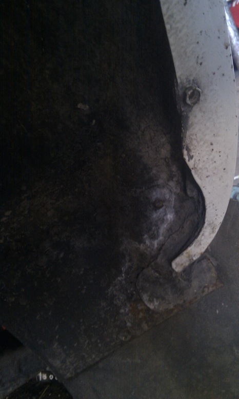

Hier noch mal ein paar Bilder um zu sehen wie gut er abgedichtet worden ist und wie er jetzt aussieht.
