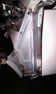

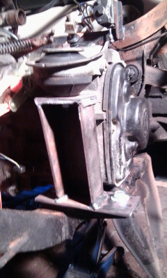

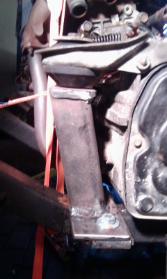

Also Kotflügel sind schon runter das alte Getriebe is raus und das 5gang konnte schonmal Platz nehmen. Hab heute den vorderen Halter zusammen geschweißt und ein stück vom Radkasten ersetzt.
War erstaunlich wenig Farbe unter dem Elaskon......
......... dazu gleich ne Frage:
Wie bekomm ich das Elaskon am besten großflächig wieder runter ? Hab es jetzt mit Heißluft und Verdünnung versucht. Das ist doch aber eine sehr mühsame Arbeit. Geht das irgendwie besser ?

Kannst du mir mal bitte die Höhe von deinem Halter schicken? Würd das gern mal mit meiner Messung vergleichen. Vom Prinzip sieht der vordere Halter gleich aus zu deinem.
Wie willst du den hinteren machen?

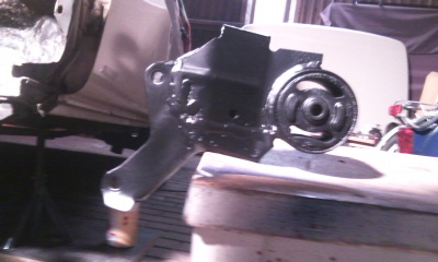

Mase kommen...... Den hinteren möchte ich zum Teil aus dem vorderen lager von Wartburg und dem orginalen von VW basteln, so das ich wieder auf die orginal aufnahme komme......
Also : Höhe über alles 170 mm (vorderer Halter)

So der hintere Halter is auch fertig....... bilder folgen

Hier mal Bilder von hinteren Haltern die ich gefunden habe.

@ steffen1.3: sieht ja fast aus wie meiner.......

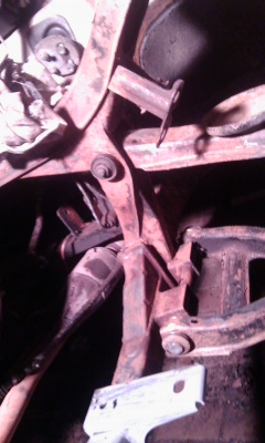

auserdem habsch mich hingestellt und den gammmel angefangen vom rahmen zu kratzen....... Kann das sein das vom werk her da nur dünn schwarze farbe drauf war ohne grunddierung???

Stimmt, viel taugt das Zeug nicht, womit die Rahmen ab Werk lackiert waren.
Da sollte man immer was tun und regelmäßig kontrollieren um Rost gleich im Anfangsstadium bekämpfen zu können.

mir kommt es halt nur komisch vor das da nur schwarze farbe und kein grund drüber is ,ich hab vor ein paar jahren auch nur die stellen ausgebessert die schlecht waren da war es aber noch lange nicht so schlimm und damals hatte er sehr lange drausen im freien gestanden (fast 7 jahre) und da war nur wie ne art flugrost drauf....
..... es is ja nirgendwo was durch. es is halt fast überall ne leichte schicht, wenn der lack erstmal runter is (und der uboschu den ich überall drauf hab ) kommt ne dünne schicht rost dann ein zweimal mit der Drahtbürste drüber und es is wieder das schönste Metall.
kann das sein das der Rahmen irgendwie im Tauchbad mit irgendwas behandelt wurde......?

Wahrscheinlich ist das der gleiche Transportlack, der auch auf vielen Ersatzblechteilen ist.

Soviel ich weiß wurde der Rahmen Grundiert und anschließend mit schwarzer Farbe bespritzt, wo ich meinen Rahmen abgeschliffen hatte kam ne weiße schicht drunter her und dann das Blanke Metall.
