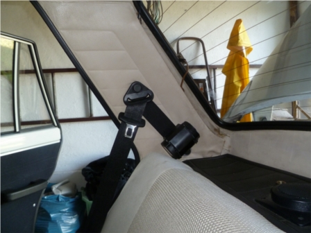

Beitrag von Butzemann » Sonntag 9. September 2012, 08:26
Da ich öfters Leute mitnehme, hat es mich schon lange geärgert das die Statikgurte hinten immer so rumliegen, oder gar aus der Tür rausbaumeln.
Nun habe ich endlich mal Automatikgurte hinten eingebaut, die Montage auf der Hutablage habe ich wieder verworfen, da das Blech dort sehr dünn ist, außerdem komme ich bei der Limousine nicht mit der Bohrmaschine in die äußerste Ecke, weder von unten noch von oben.
Es blieb mir nach einigem überlegen der Platz an der C-Säule als optimalster übrig, dort behindern die Gurte nicht beim Sitzen.
Die eingebauten Gurtrollen sind monosensitive Automatikgurte mit 30cm Bandschloß, die Gewindeplatten hinter der C-Säule haben die Größe von 65x65mm.

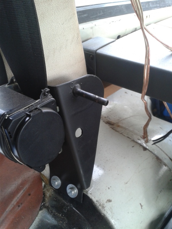

Beitrag von TrabiG40 » Sonntag 2. Juni 2013, 14:31
So sieht das bei mir im Tourist hinten aus. Halter extra angefertigt für die Golf 3 Rollgurte und die Jetta 5 Rückbank.

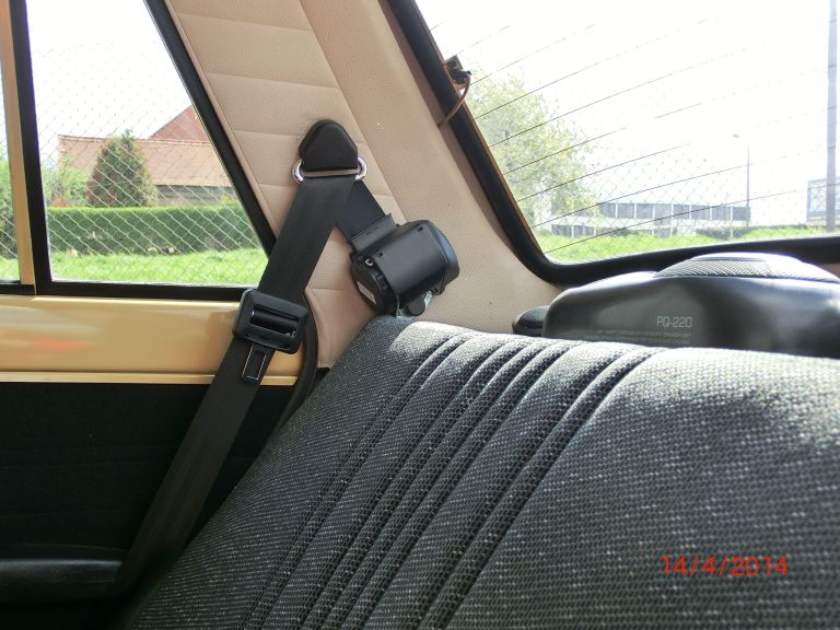

Beitrag von Jürgi » Sonntag 20. April 2014, 21:37
Endlich auch erledigt. Nochmals vielen Dank an Butzemann für den Denkanstoß.
