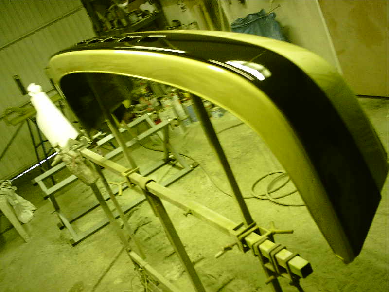

Nu will ich hier mal meinen 90er vorstellen, da sich ja auch daran was tut.
Das 3. Bild zeigt in welchen Zustand ich ihn in der Bucht bekommen habe.
Er stand so (nur noch mit nem Holzbrett als Front- und heckscheibe, völlig sinnlos) einige Zeit im Freien.
Da weder Luftfilter noch Ansaugschnorchel dran waren konnte der Regen ungehindert durch den Vergaser in den Motor laufen. Egebnis: Vergaser fest und Motor fest(gerostet).
Beim motor war nicht nur der Kolben total festgerostet, sondern der Frost hatte auch den Zylinder gesprengt. Davon hab ich leider kein Bild.

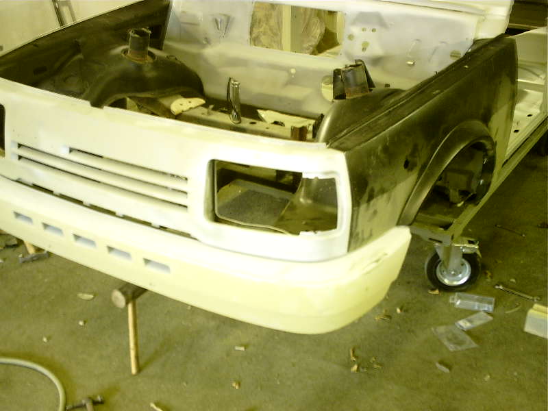

Einen Frontreffer hatte er wohl scheinbar auch mal, zumindest war auf der Beifahrerseite das "Ohr" total verbogen und sehr schlecht gerichtet. Das hab ich Freitag wieder gemacht und zur zeit bin ich beim anpassen der karosserieteile.

Die Substanz ist noch recht gut, nur an 3 kleinen Stellen muß mal das Schweißgerät ran.
Falls mir nicht doch noch was anderes einfällt wird er wohl indianrot werden. :)
@ Gepi, kommt dir die Frontstoßstange irgendwie bekannt vor? :D

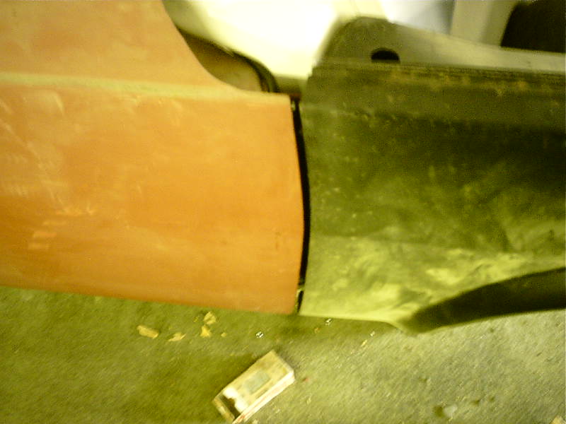

Inzwischen ist weiter Blech gebaut, ne motorhaube ist drauf und eingestellt und heut hab ich die Stoßstangen geschliffen. Schritt für schritt gehts also voran.

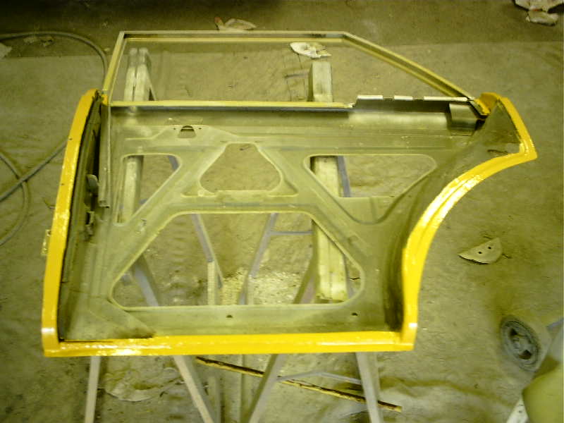

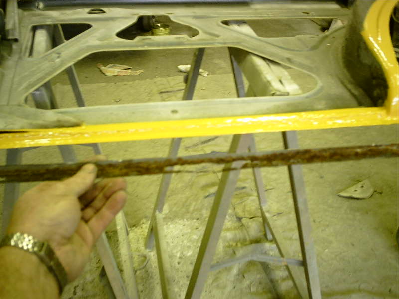

Bin zur Zeit mit der Tür hinten links beschäftigt.
Das Außenblech hatte ne ziemliche Verformung und die Unterkante nen ordentlichen Rostschaden.
Das neue Außenblech ist vorbereitet und in der Türunterkante ist nun ein neues Blech drin.
Muß morgen unbedingt mal an die Cam denken....

Hier nun endlich mal Bilder von der Tür:

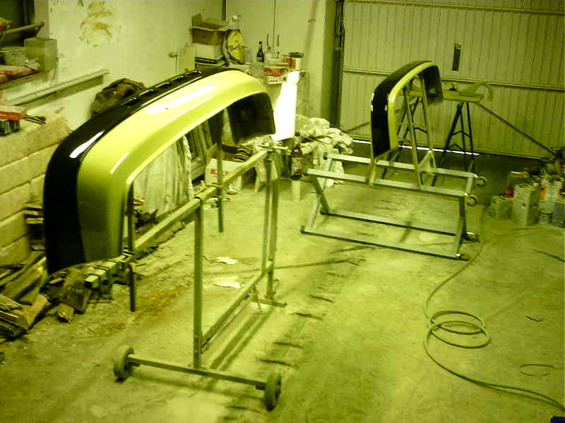

Beitrag von steffen1.3 » Mittwoch 23. November 2011, 23:49
Nachdem nun eeendlich mal die Farbe geliefert wurde, gings natürlich auch gleich weiter.
Wer möchte kann das auch als Suchbild sehen, nur das wir keine Hühnerbrühe trinken... :D
