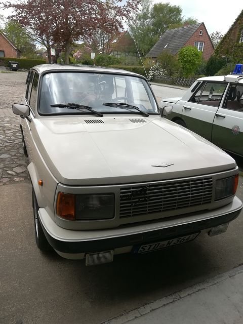

olaf
Beiträge: 278
Wohnort: Glinde bei HH
Re: Vergaserproblem
Beitrag von olaf » Samstag 2. Mai 2020, 18:02
Also wen er kalt ist kann man rund 10km fahren bis er seine Betriebsthemparatur erreicht,dan is Feieraben.
Heute hab ich mal meinen Alten 1.3er zu mir beordert.
Also hab ich dan mal die Vergaser einstellung 1 zu 1 übernommen.
Dies brachte aber auch keine besserung und das Proplem ist geblieben. :pray:
