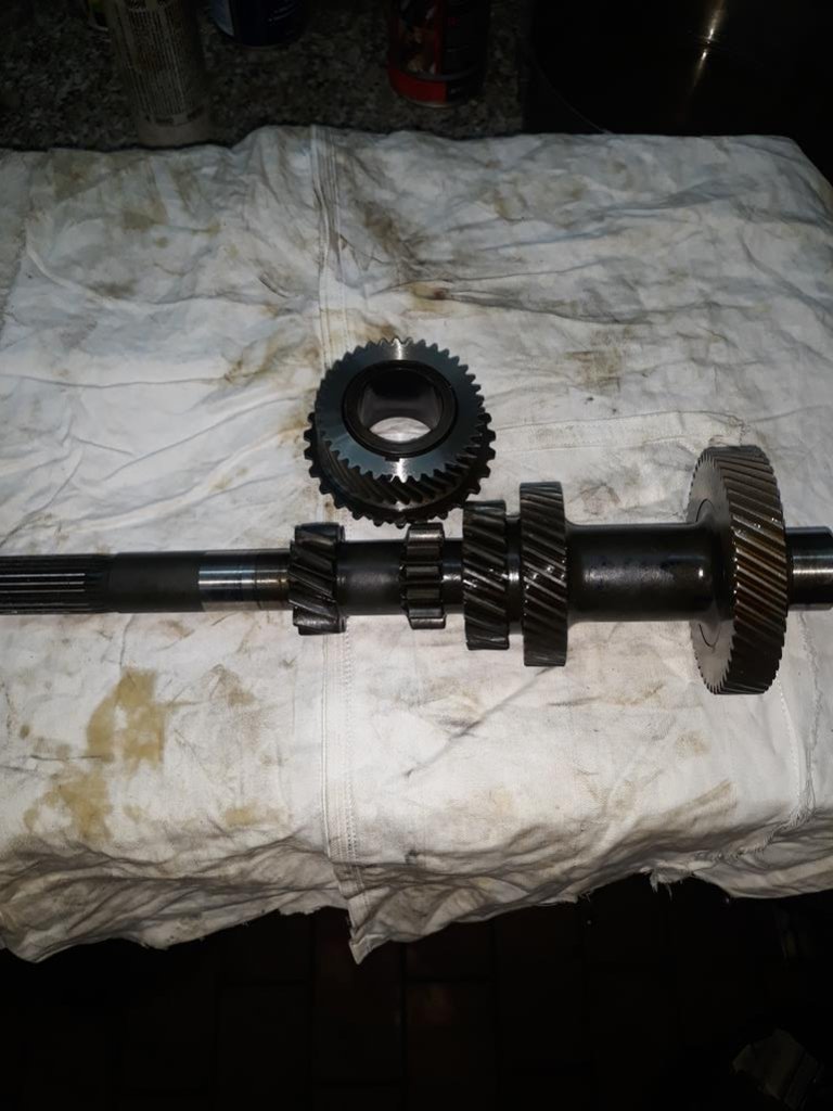

Ich habe jetzt einen verlängerten 4 Gang fertigen lassen , wenn es dazu noch Interesenten geben sollte würde ich eine Serie auflegen lassen , der Preis richtet sich dann nach der Anzahl der Radsätze . Gefertigt werden das Losrad mit Reibkegel sowie das Festrad auf der Antriebswelle.

Wie ist dann beim 4. Gang die Übersetzung? Anhand der Daten vom VW 4 oder 5 Gang könnte man ja erahnen wo es hingeht.
Der 5. vom 8P war grob 15kmh max. länger.

Hi, ja, die Übersetzung wäre interessant.
Hast du das getriebe schon eingebaut? Wie wirkt sich das aus?

Hier mal Bilder und einige Zahlen.
Orginale Übersetzung 43 Zu 45
Neue Übersetzung 49 Zu 38

Ist in jedem Fall sehr interessant.
Ich freue mich auf die ersten Fahrberichte. Vielleicht lege ich mir auch sowas zu.
