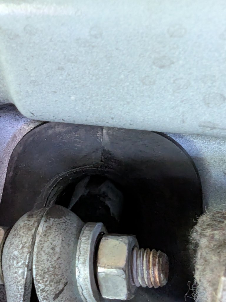

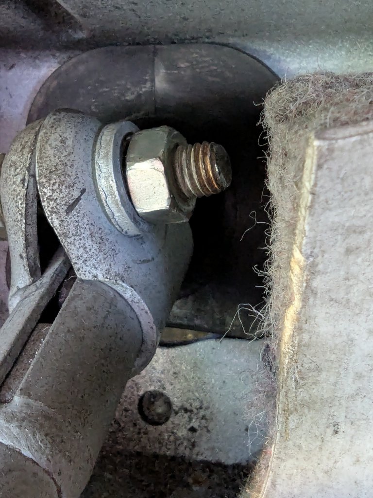

Bei mir war auch die Stirnwandmanschette defekt, beim Getriebewechsel in der Werkstatt hatte ich seinerzeit eine angeblich originale von Classic Parts 79 bestellte für den Wechsel mitgegeben.
https://classicparts79.de/Stirnwandmans ... ant-11-NOS
Als ich gestern unterm Auto lag hab ich gesehen das die Manschette aus der Klemmring draußen war und heute versucht das ganze wieder einzubauen aber anscheinend ist das nicht die richtige Manschette für den 1.3 er, im 4 Gang drückt es die Manschette nach oben, und unten habe ich eine Lücke.
Sie müssten oben etwas tiefer rein aber da kann ich ja nichts mehr abschneiden, dann ist die Lücke unten ja noch größer!
Auf den Bildern ist sie schon raus aber reingedrückt sieht es genau so aus, oben ziemlich eng und unten mit Lücke.

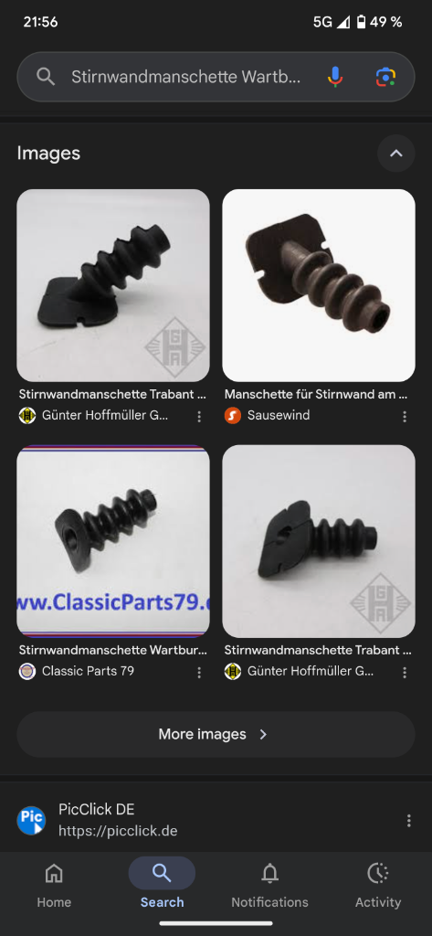

Die Manschette der anderen bekannten Anbieter sehen alle leicht anders aus als die von Classic Parts
Hab ich da jetzt irgendwie einen Denkfehler oder ist das tatsächlich eine falsche Manschette!?
Gruß Michael

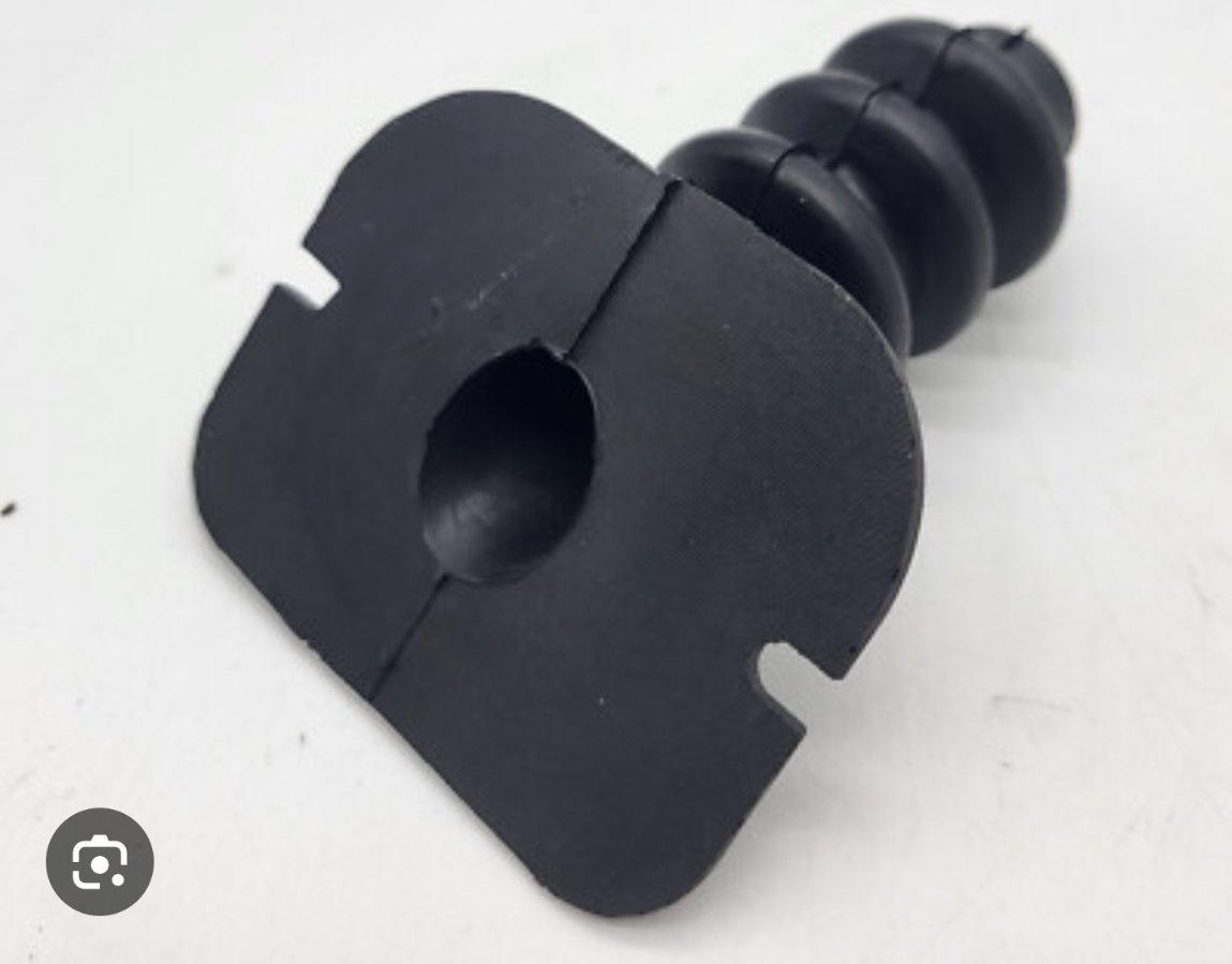

Noch eine andere Frage, die jetzige Manschette hat ein großes Loch, damit sich die Schaltstange von innen frei bewegen kann, bei den Manschetten der anderen Anbieter s. Bild scheint das Loch von der Innenraumseite so groß wie der Durchmesser der Schaltstange, das funktioniert doch nicht, da die Schaltstange sich ja beim schalten auch nach oben und unten bewegt!? Ich kann nicht mal schauen wie die alte Manschette aussieht und verbaut war, da die Werkstatt sie weggeworfen hat obwohl ich gesagt hatte bitte alle! Teile aufheben, genau wegen solcher Sachen.
