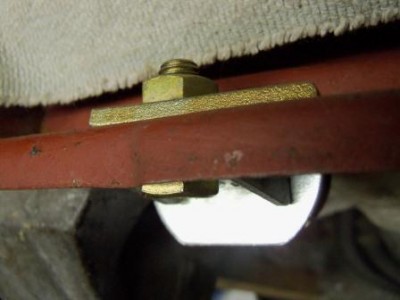

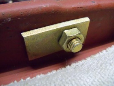

Soo, die Halter der 2 lochvariante werden von innen mit stinknormalen Muttern gehalten,welche nur angepunktet sind....
waage ich zu bezweifeln die zieht es ohne Verstärkung ruck zuck raus. Aber mach nur jeder muß Lehrgeld zahlen!
Hab mal wieder paar Bilder die etwas mehr Licht ins Dunkel bringen müssten.
die neuen Karosserieaufnahmen am Schweller der 353(W) ab Juli 1979 Fg.-Nr.: 1423601 (Limo) 1487912 (Tourist)
- Karosserieaufnahme am Schweller 353W von außen (mit M10er Schraube!)
- Karosserieaufnahme am Schweller 353W von oben (sinngemäße Ansicht ohne Bodenblech)
- Karosserieaufnahme am Schweller 353W von innen (sinngemäße Ansicht ohne Bodenblech mit serienmäßiger Verstärkung)
