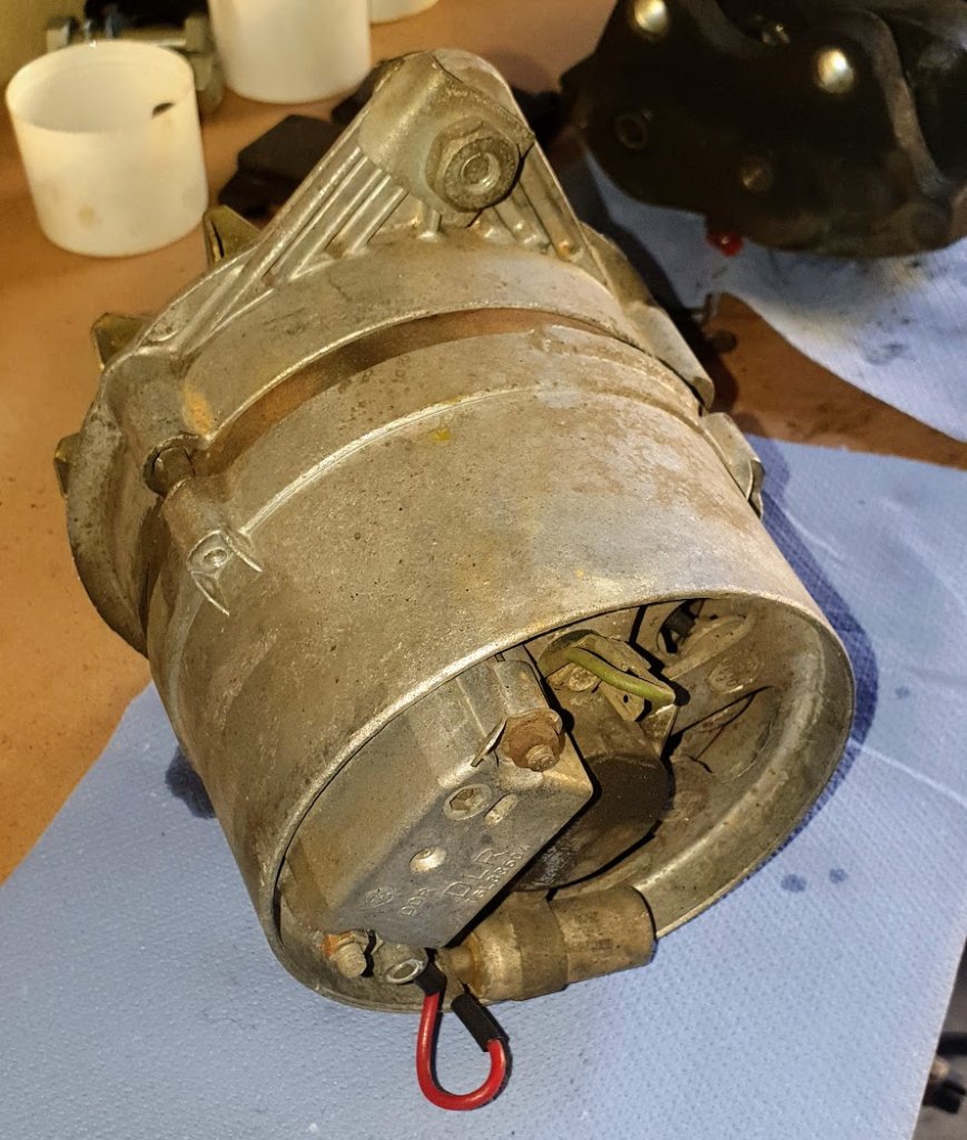

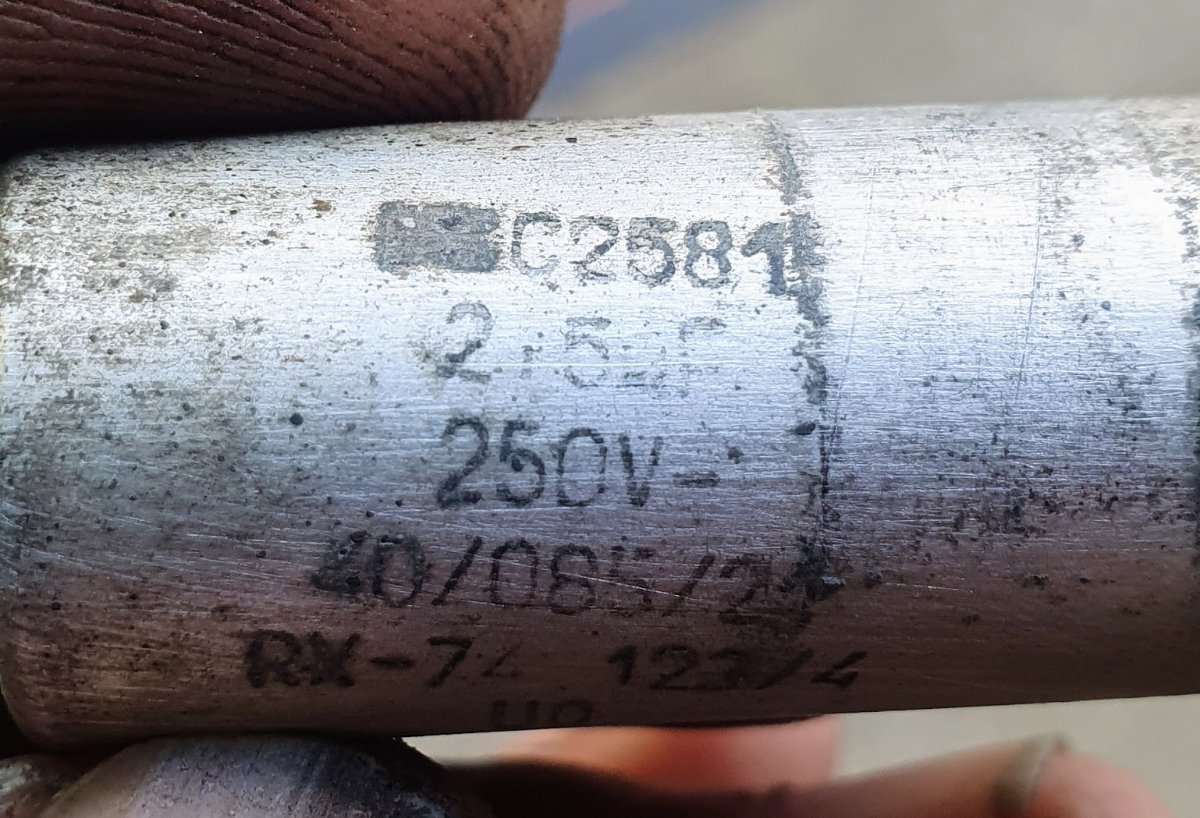

  • 1x an der Lichtmaschine hinten am Lagerschild
  • 1x an den Zündspulen
  • 1x am Elektrolüfter beim Frontkühler.
Es sind 2,5 myF Kondensatoren denke ich, korrigiert mich wenn ich irre.

Den Kondensator an der Lima habe ich auch so wie im Bild oben.

Bei mir am 1987er:
- 1 Kondensator 2,5 myF 250V an Klemme 15 Zündspulen
- 1 Kondensator 2,5 myF 250V am Elektromotor des Kühlerlüfters
- 1 Kondensator 2,5 myF 250V an Klemme 30 der Drehstromlichtmaschine, parallel geschaltet

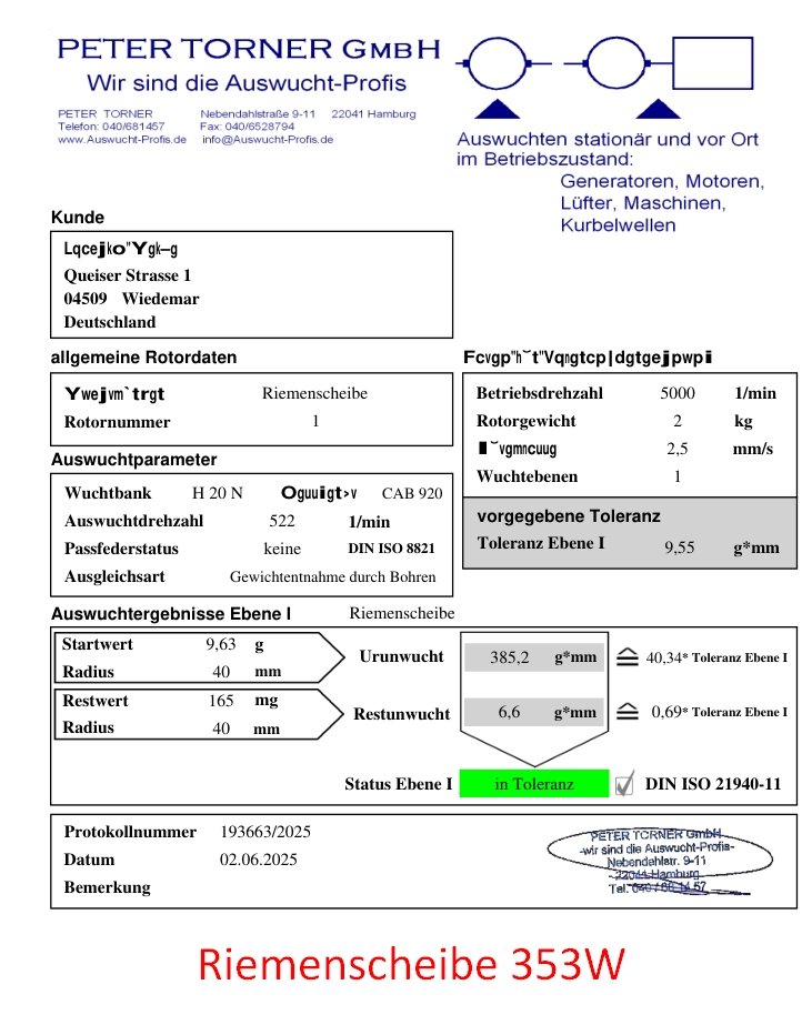

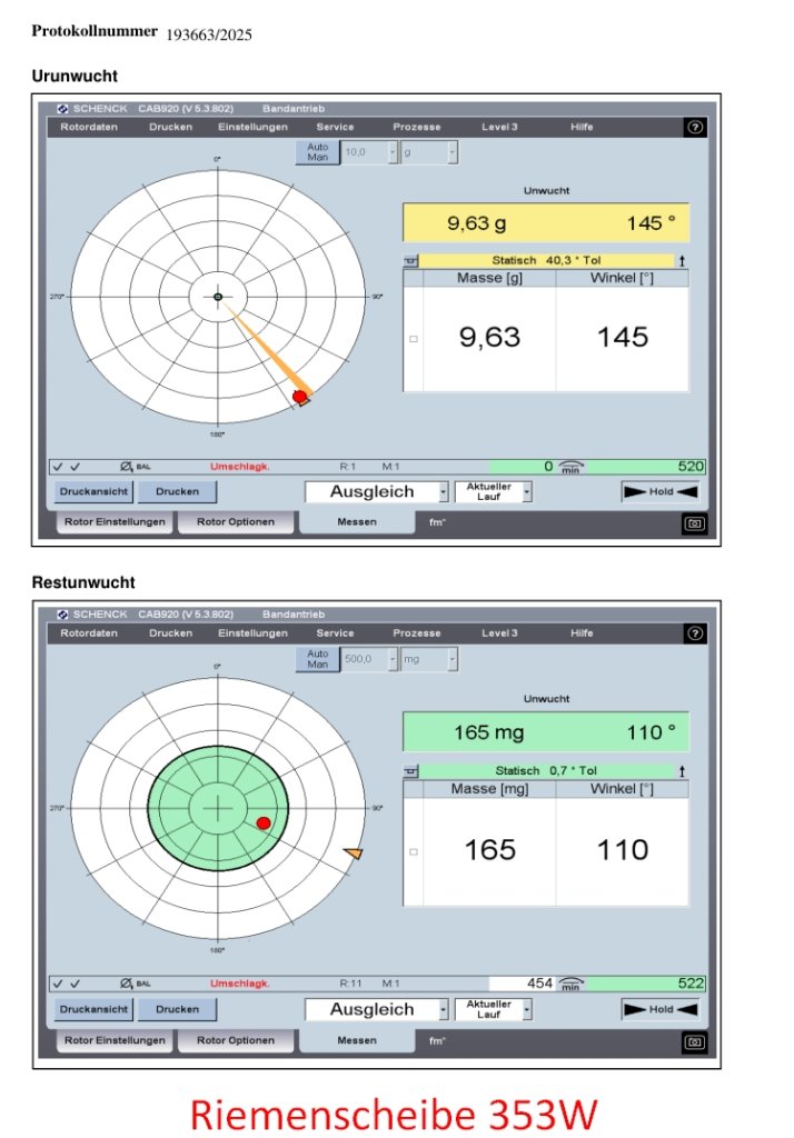

Wuchtergebnisse Riemenscheibe (Original Neuteil, augenscheinlich bereits mit 1 Wuchtbohrung)

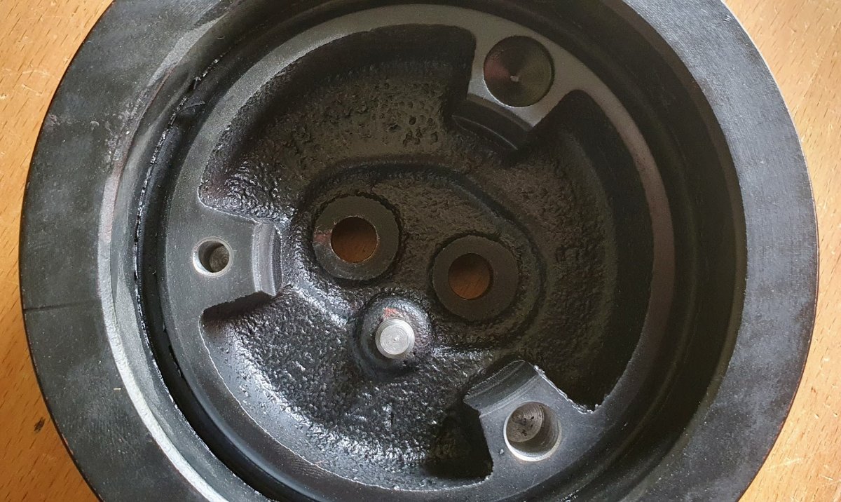

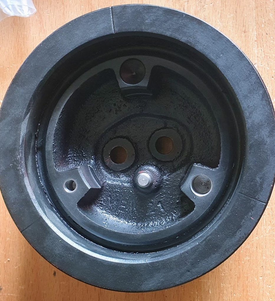

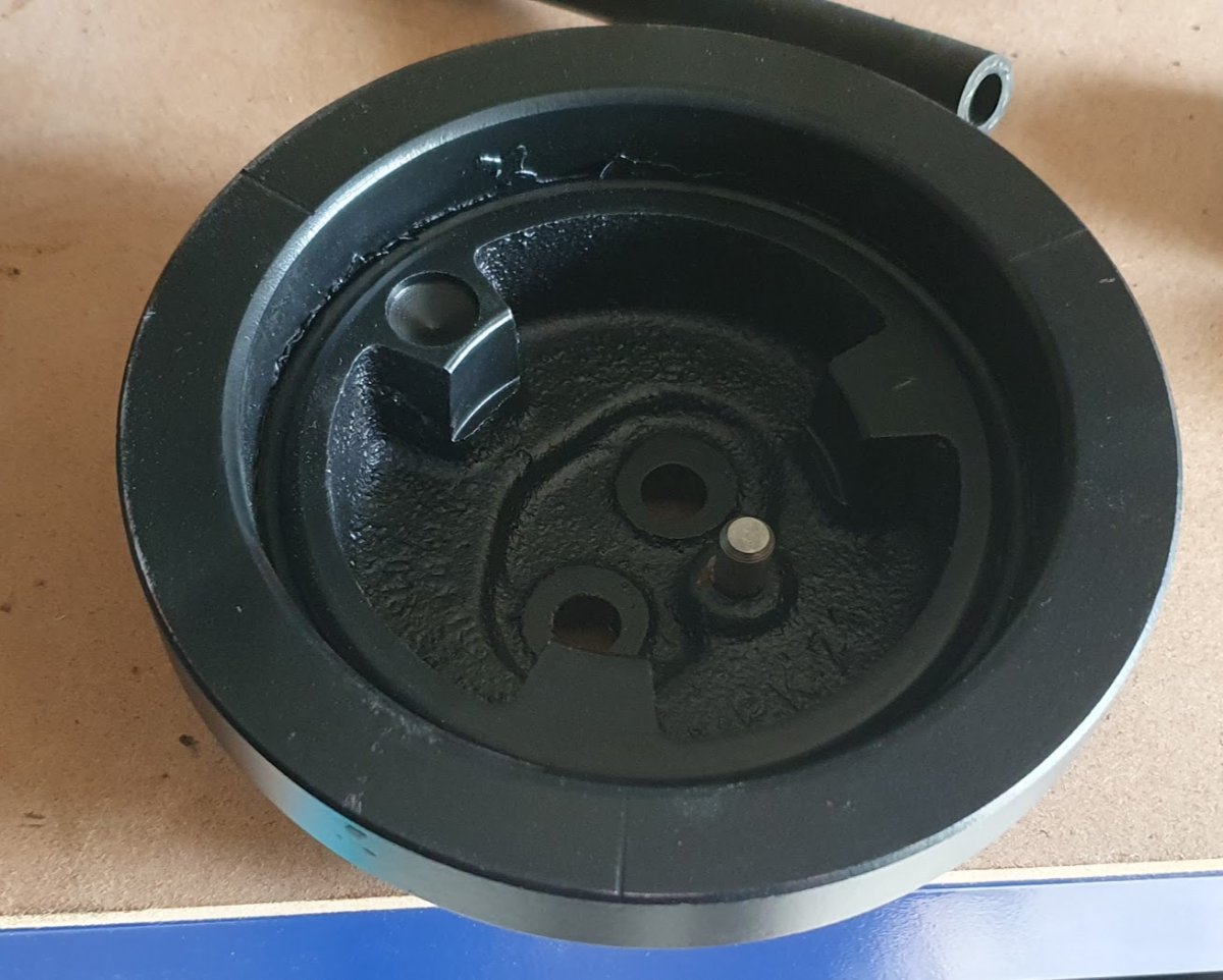

Und hier noch die Fotos der bearbeiteten Teile nach dem wuchten: Riemenscheibe
Man sieht deutlich die zwei neuen Wuchtbohrungen, wo vorher keine war:

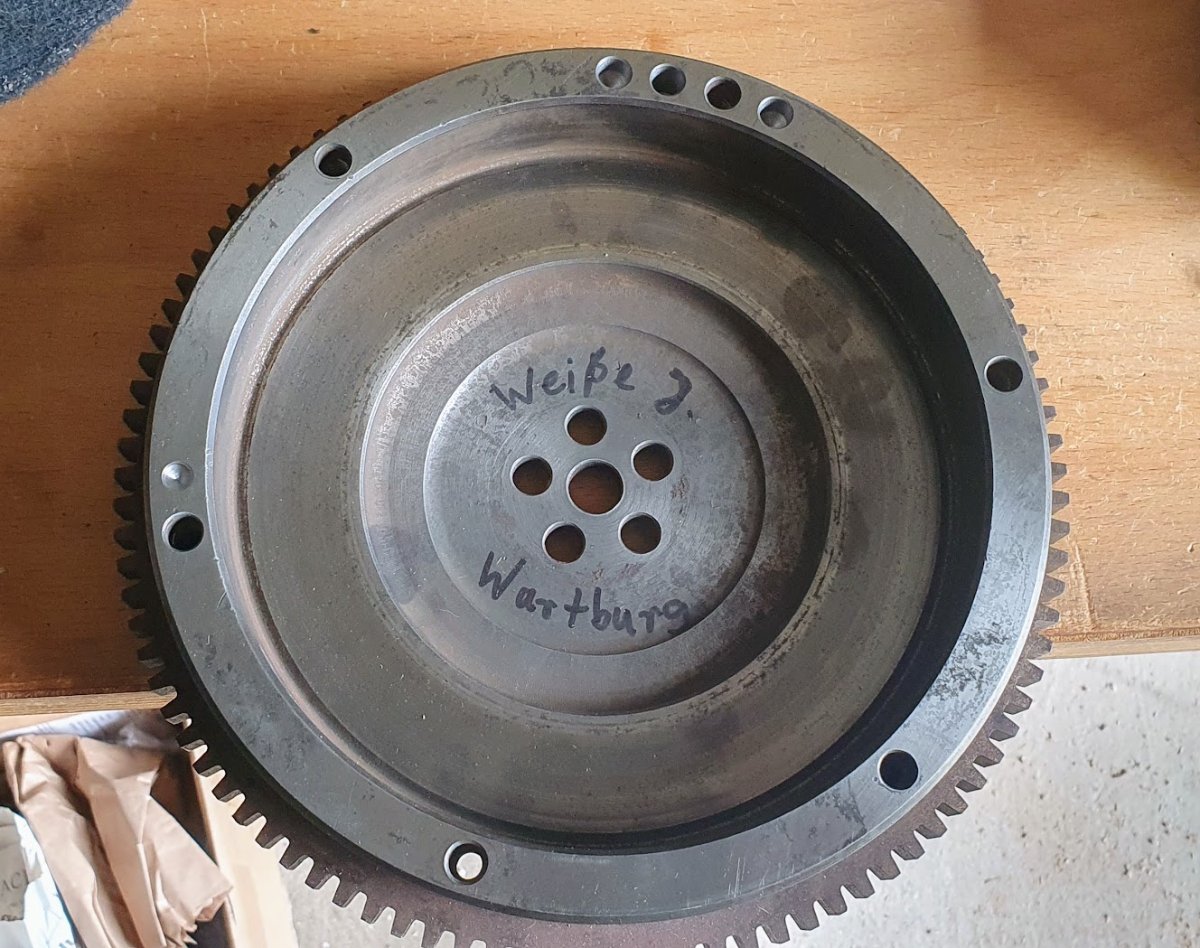

Und jetzt noch die Schwungmasse:
zur vorher:
Wäre jetzt aber halt auch cool... wenn die welche vorher meinten muss unbedingt gewuchtet werden, jetzt sich mal zum Ergebnis äußern würden, sprich wars anhand der Protokolle technisch notwendig oder vielleicht doch womöglich tolerabel? Ich mein die Meinungen dazu gingen vorab ja doch ein klein wenig auseinander. :noplan:

Und dennoch - beide Teile hatten bei mir im Ausgangszustand ca. 10g Unwucht.
Laut deiner Kopie (Link) ist es bei der Riemenscheibe im Austauschfall quasi egal, bei der Schwungmasse bestand man auf eine auf Null gewuchtete, also eine mit so geringer Unwucht wie technisch möglich.
Hmm ... vorn egal, hinten wichtig - zumindest Stand 1968 AWE. Dann ist das wohl so. :noplan:
Wobei man zumindest in der CSSR bis 1987 bei den Traktoren das mit dem Wuchten ähnlich sah. Schwungmasse ja, Riemenscheibe nein. Mit dem Ergebnis das gerade bei den 3 Zylindermodellen nicht selten die geschraubten Masseausgleichsgewichte an der Kurbelwelle sich lockerten oder gar ab gingen was dann der Motortotalschaden war. Hier zu 99% die vorderen Massenausgleichgewichte auf der Riemenscheibenseite.
https://www.youtube.com/watch?v=AvlYCLaJ2G4&t=22s
Mit Einführung der ebenfalls gewuchteten Riemenscheiben war das Problem der sich lockernden Massenausgleichgewichte praktisch vorbei.
Daher zieh ich dann mal für mich den Schluss - besser beides auf Null auswuchten und fertig auch wenn 200 Euro damit verbunden sind, Hobby kostet.
